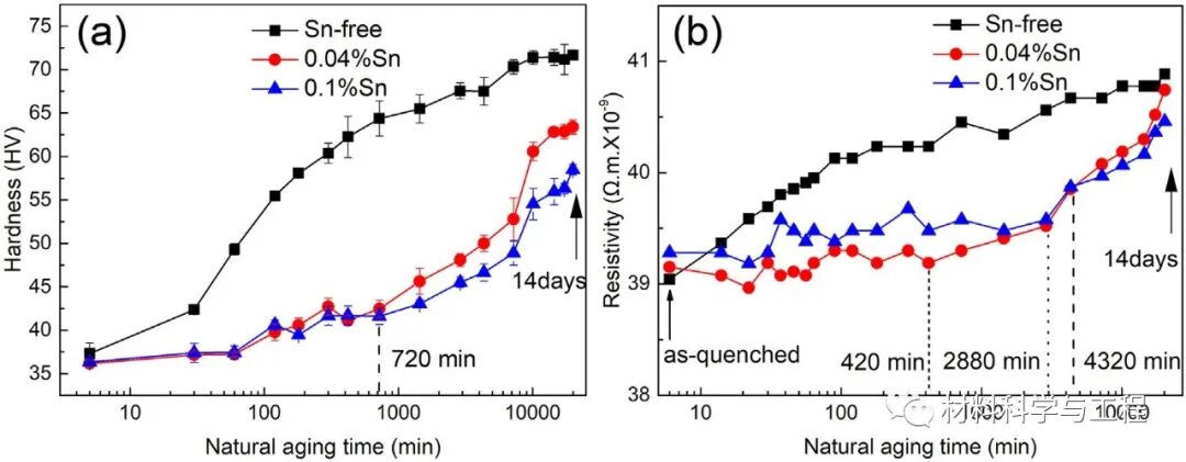

中南&重大《MD》:自然时效时间对AlMgSi系合金时效和析出影响的图2
图1 NA期间三种合金的(a)硬度和(b)电阻率的变化

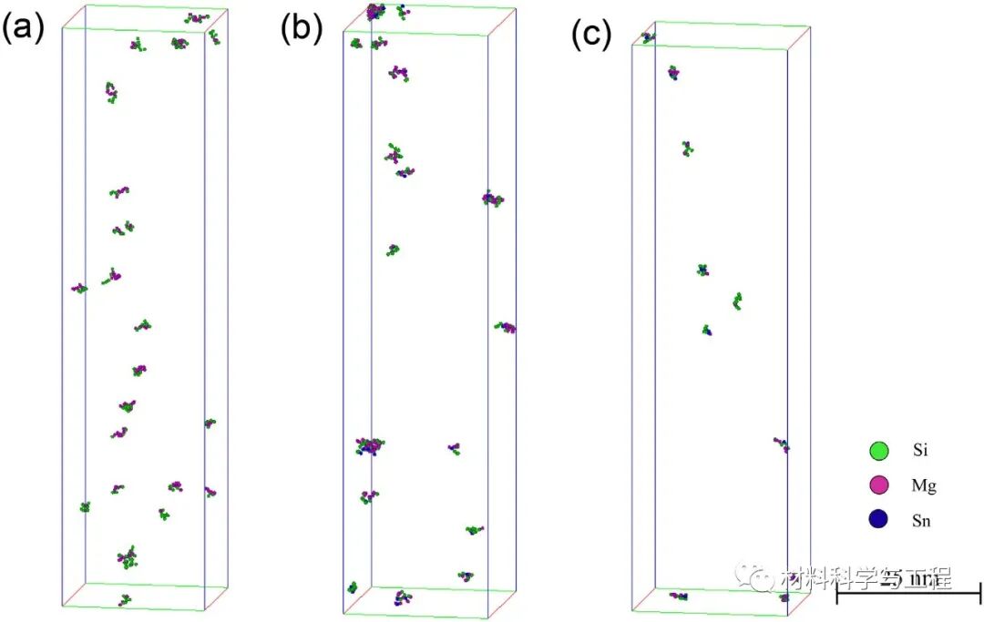

中南&重大《MD》:自然时效时间对AlMgSi系合金时效和析出影响的图3
图2 NA 1天后(a)无Sn合金;(b)0.04%Sn的合金;(c)0.1%Sn合金的原子图

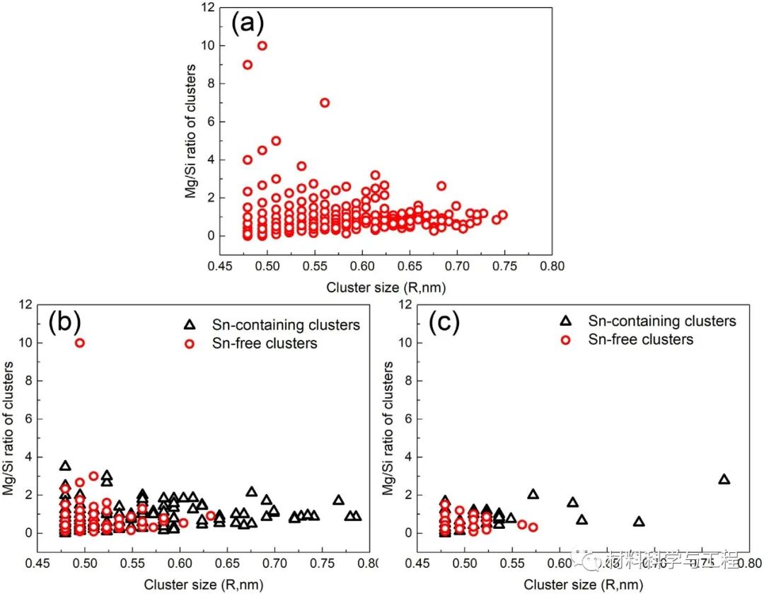

中南&重大《MD》:自然时效时间对AlMgSi系合金时效和析出影响的图4
图3 NA处理1天后,Mg/Si比与(a)无Sn合金;(b)0.04%Sn合金;(c)0.1%Sn合金中团簇尺寸的关系图
研究发现含Sn的合金中团簇数量密度较低,表明Sn能够抑制团簇形成。Sn原子能够扩散到Mg-Si共簇中形成含Sn团簇,Sn和Mg原子间具有很强的相互作用,更多的Mg原子被吸入含Sn团簇中,所以含Sn团簇的Mg/Si比和大小比无Sn团簇高。Sn的添加还能够保留空位,这对后续AA也很重要。

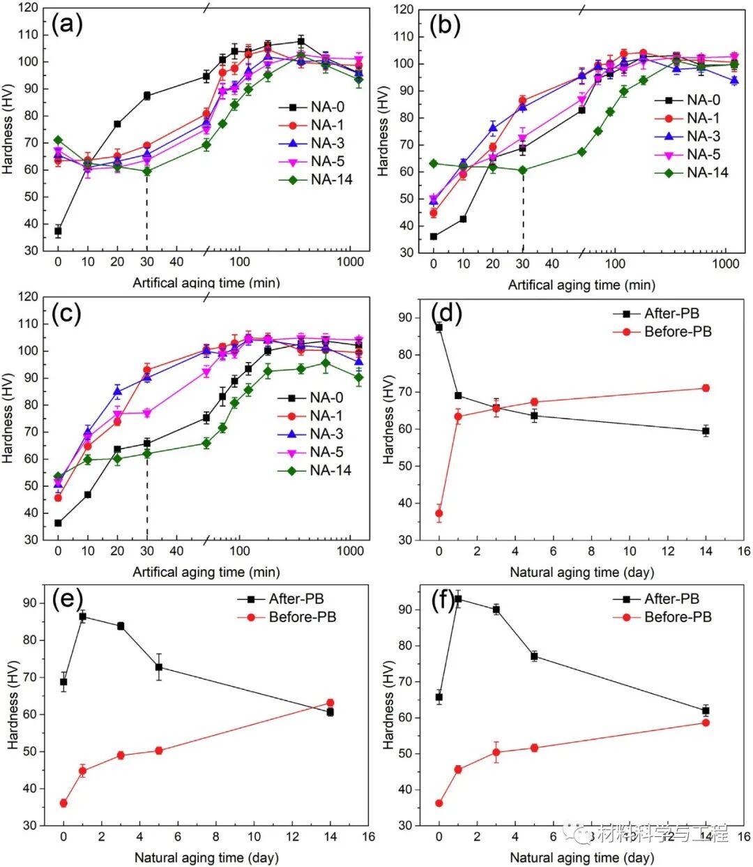

中南&重大《MD》:自然时效时间对AlMgSi系合金时效和析出影响的图5
图4 (a)无Sn、(b)0.04%Sn、(c)0.1%Sn合金人工时效时间和硬度的关系;
(d)无Sn、(e)0.04%Sn、(f)0.1%Sn合金烤漆前后自然时效和硬度的关系

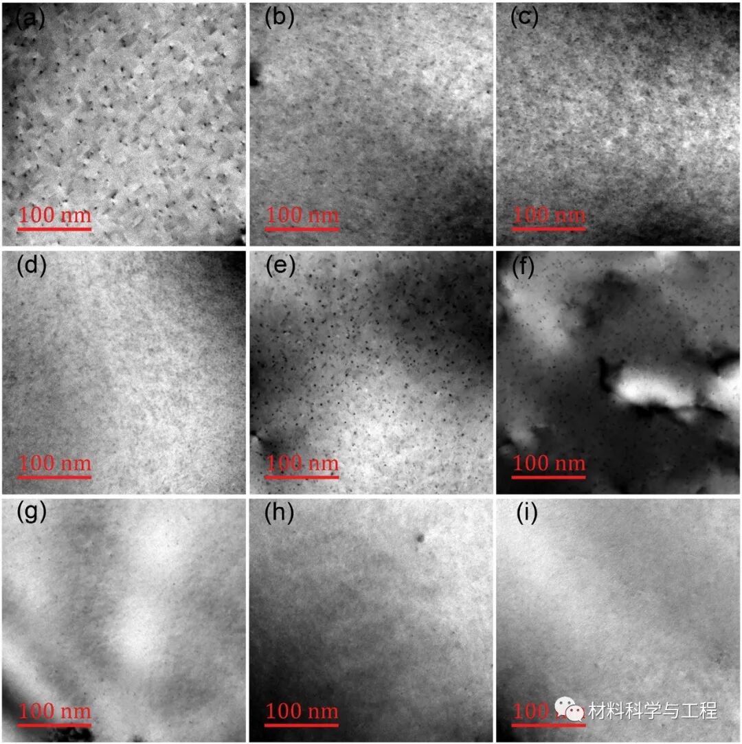

中南&重大《MD》:自然时效时间对AlMgSi系合金时效和析出影响的图6
图5 明场TEM图像(a)无Sn合金未自然时效;(b)0.04%Sn合金未自然时效;(c)0.1%Sn未自然时效;(d)无Sn合金自然时效1天;(e)0.04%Sn合金自然时效1天;(f)0.1%Sn合金自然时效1天;(g)无Sn合金自然时效14天;(h)0.04%Sn合金自然时效14天;(i)0.1%Sn合金自然时效14天
Sn合金的AA硬化率随先前的NA时间的增加而迅速降低。然而,随着NA时间的增加,Sn添加合金的AA硬化率开始增加,然后降低即在两种Sn添加合金中观察到NAAA的作用不到5天,硬化效应随NA时间的增加而降低。但是当NA时间增加到14天时,效果将变为负面。
