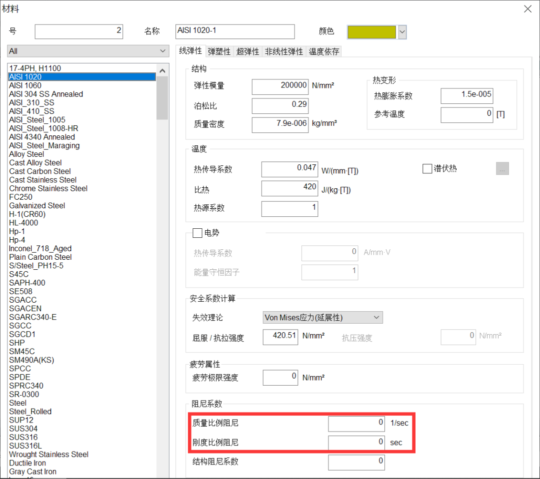

midas NFX中瑞利阻尼的定义
阻尼类型以及midas NFX、midas MeshFree中的阻尼定义的图14
1 材料定义界面
midas NFX中,在材料定义窗口,可以输入质量比例常数α和刚度比例常数β

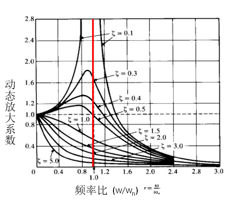

2 动力放大系数与阻尼比、频率比的关系
动态放大系数是指动力荷载引起的响应幅值与动力荷载幅值作为静荷载所引起的结构静响应之比。动态放大系数与频率比、阻尼比有关,表达式为:
阻尼类型以及midas NFX、midas MeshFree中的阻尼定义的图16
当频率比(荷载频率与固有频率之比)趋向于1时,动态放大系数趋向于1/2ξ。也就是:
阻尼类型以及midas NFX、midas MeshFree中的阻尼定义的图17
A称为品质因子。

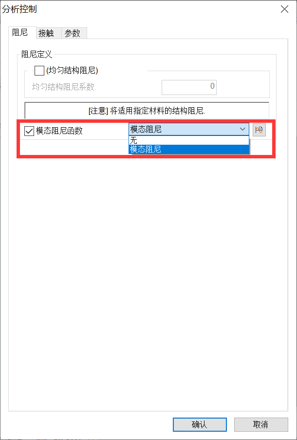

在分析控制界面,可定义模态阻尼函数。

3 分析控制
阻尼类型以及midas NFX、midas MeshFree中的阻尼定义的图20

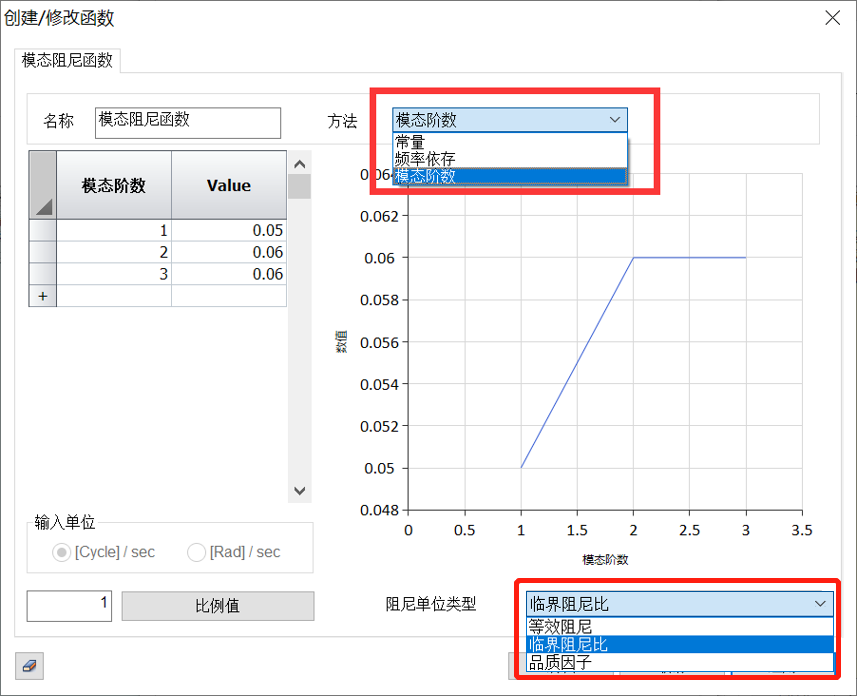

4 模态阻尼函数定义
从图3中可以看到,模态阻尼定义包含临界阻尼比、等效粘性阻尼和品质因子,定义的方法有常量、频率依存和模态阶数。
常量方法:每个单自由度系统的阻尼都是一样的,是一个常数。
频率依存:输入频率-阻尼函数,根据每个单自由度系统的固有频率计算阻尼。
模态阶数:输入模态阶数-阻尼函数,每个单自由度系统都对应某一阶模态,根据模态阶数计算阻尼。

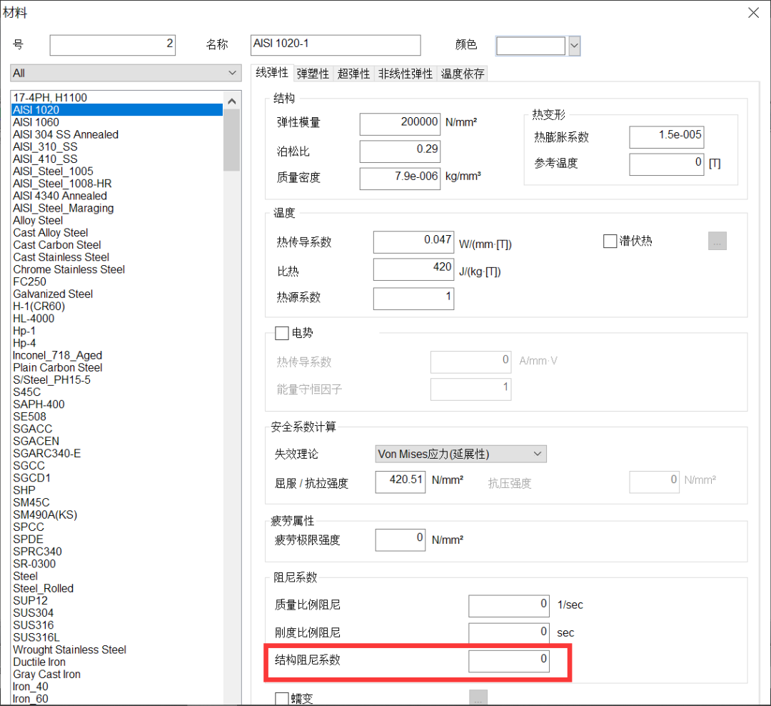

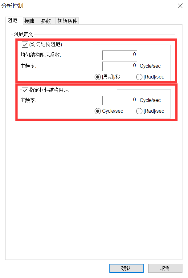

③指定材料结构阻尼和整体结构阻尼
阻尼类型以及midas NFX、midas MeshFree中的阻尼定义的图21
5 材料定义界面
midas NFX中,可以在材料定义界面指定该材料的结构阻尼,结构阻尼的大小一般取阻尼比的2倍。
阻尼类型以及midas NFX、midas MeshFree中的阻尼定义的图22
6 分析控制界面
在分析控制界面,可以输入整体结构阻尼大小。
在瞬态响应分析中,由于不能考虑复数,所以结构阻尼需要转化为等效粘性阻尼,转化过程可参考第二部分。
阻尼类型以及midas NFX、midas MeshFree中的阻尼定义的图23
其中C是整体阻尼矩阵,K是整体刚度矩阵,Ke是单元刚度矩阵,ge指定的材料结构阻尼,g是整体结构阻尼。w3w4的取值与荷载的频率一致,如果作用荷载不是周期性动力荷载时可取最小固有频率。
