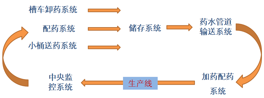

中央供药及配药系统主要包含子系统有:
详解:PCB全厂智能中央供药及配药系统的图1
详解:PCB全厂智能中央供药及配药系统的图2
中央供药系统流程

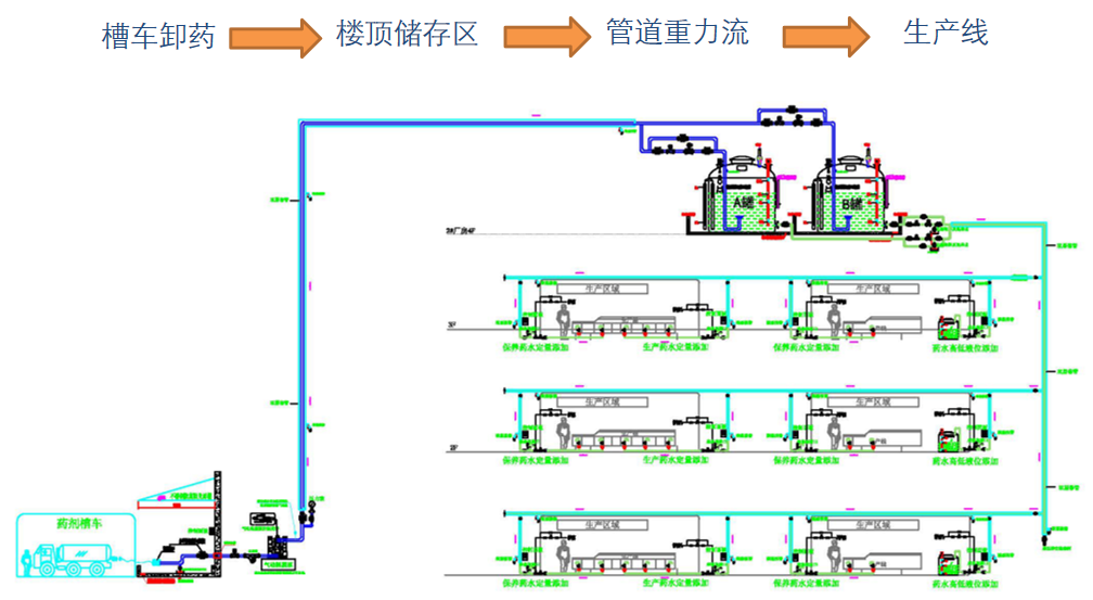

重力流供药
详解:PCB全厂智能中央供药及配药系统的图4
(客户案例示意)

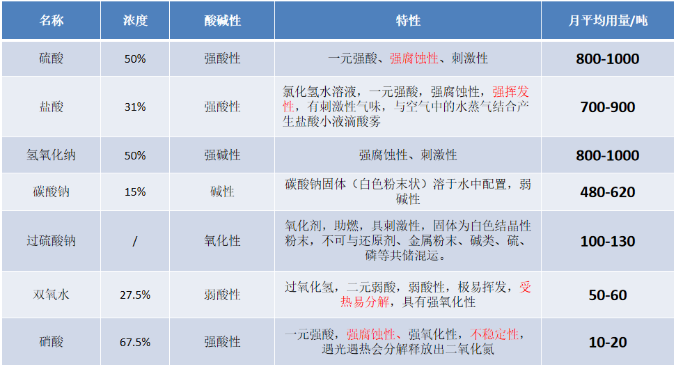

主要药水性能及用量
详解:PCB全厂智能中央供药及配药系统的图7
以建筑面积为10万平方米的PCB厂为例

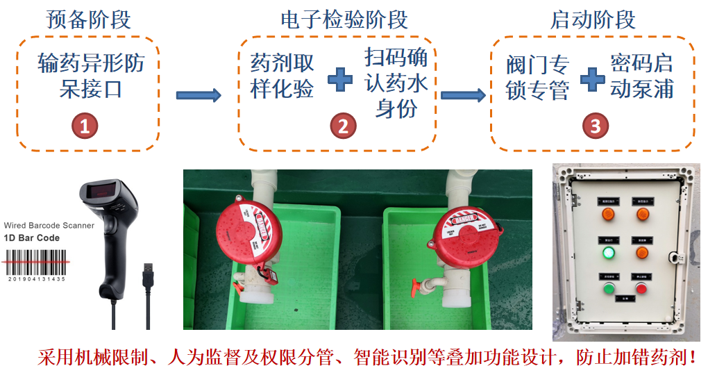

卸药系统
槽车卸药部分主要由卸药输送泵、输送管道及对应控制电路组成,其主要功能是将槽车合格药水安全输送至储存罐。
 卸药流程:槽车药水--驳接口对接—取样化验—化验合格打开输送泵进药阀门—启动输送泵。
详解:PCB全厂智能中央供药及配药系统的图10
卸药3道安全防呆关卡

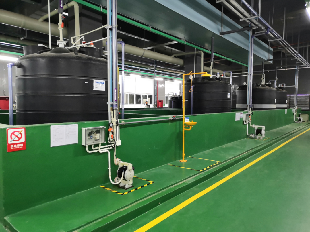

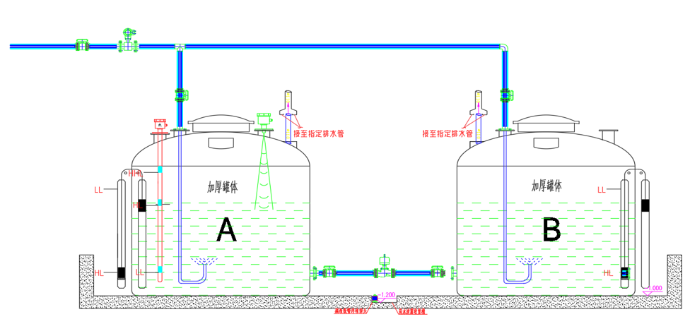

储存系统
化学品库储存系统主要设备有储罐、储罐液位探测、联通管道等,如何确保药剂存储环境良好、事故防护措施齐全是该系统的设计重点,难点。
详解:PCB全厂智能中央供药及配药系统的图13
容器的选用注意事项
 根据药水特性选择罐体材质,硝酸储罐采用SUS316L材质,其余药水罐采用PE材质,其中双氧水、退锡水、盐酸等药水见光易分解,禁止使用透明的PE储罐。
PE储罐采用强防腐抱箍(不锈钢加外衬PE塑料全包)
卸药管“U形设计”、防虹吸
槽车卸药管道不能直管插入储罐,需设计有朝上U型弯。避免药水直接撞击罐底,同时减少冲开罐底沉淀杂质。
槽车卸药管道应在最高液位上端开有排气孔,防止药罐发生虹吸现象。

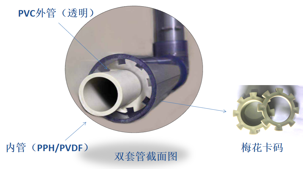

输送系统
输送系统主要是输送泵、双层管道、阀门及相应的控制部分组成。

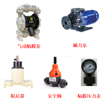

输送泵的选型
基本条件:流量、扬程、压力。
考虑因素:耐腐蚀、抗氧化、耐磨损、防空转、低噪声、低振动
详解:PCB全厂智能中央供药及配药系统的图16
高压泄压报警
输药泵设置机械泄压阀和安全阀,当达到设定的管道警戒压力时,泄压阀自动打开,高压报警启动。

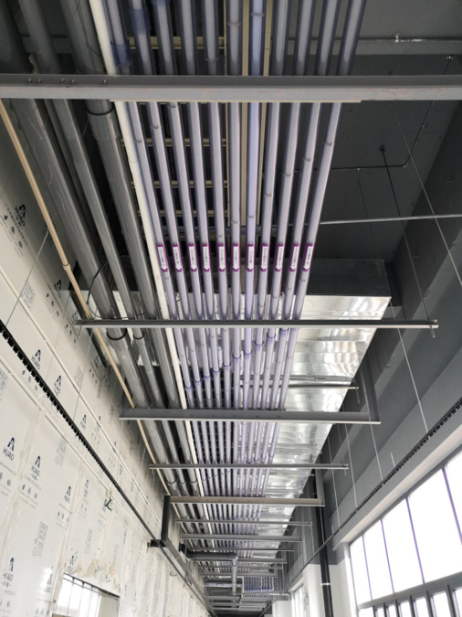

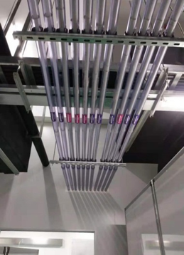

天花上铺设效果

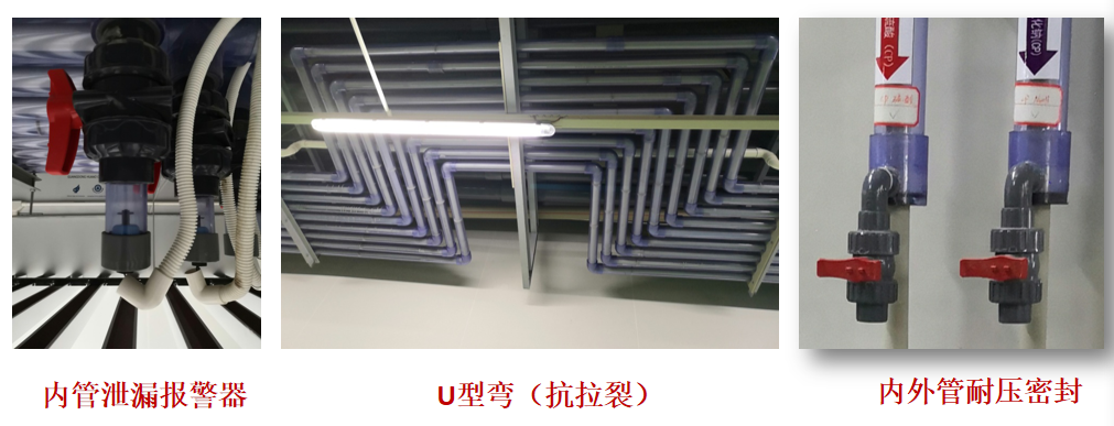

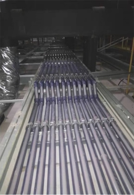

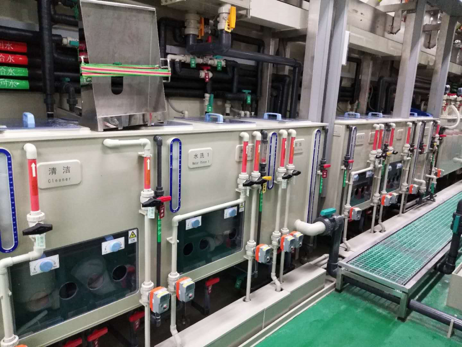

产线旁铺设效果
◆外层管道设有泄漏报警器,输送管道正常需设坡度铺设,方便泄漏排药水。
◆遇到伸缩缝或直管道长度达50米以上时,需设计有U型弯,避免管道正常形变产生拉裂现象。

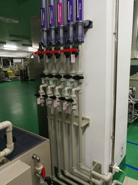

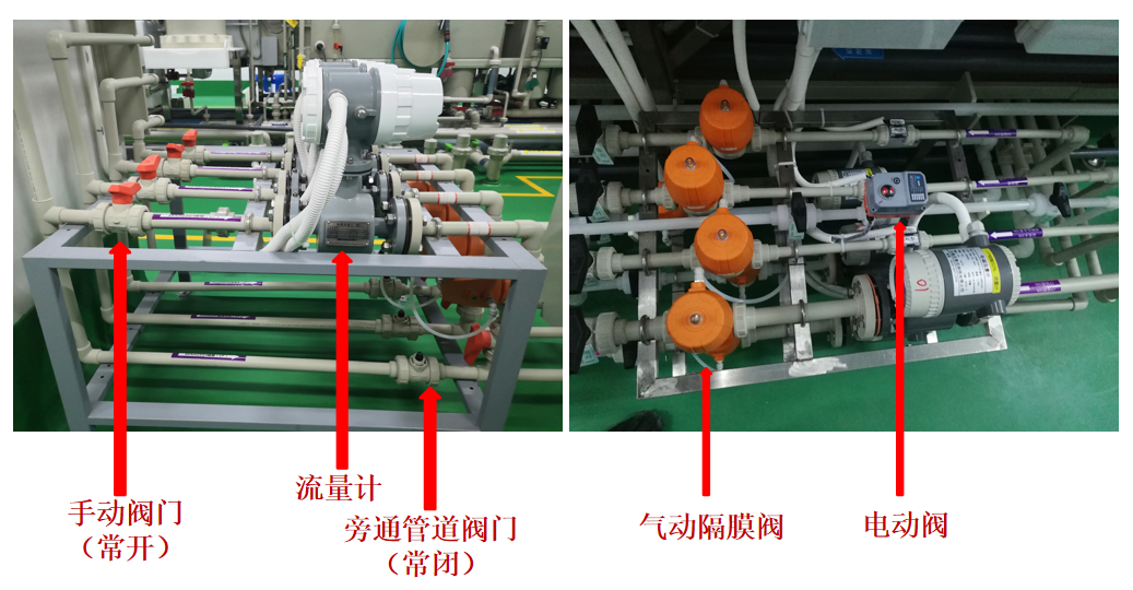

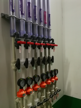

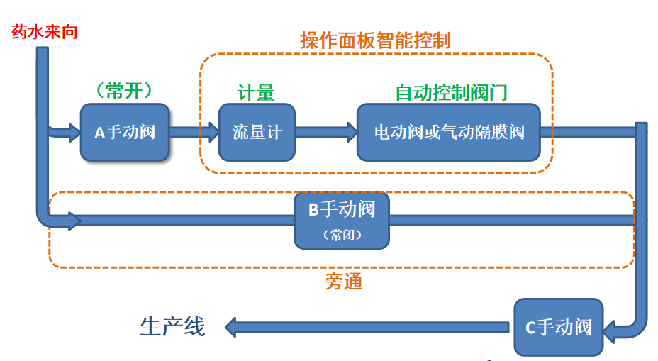

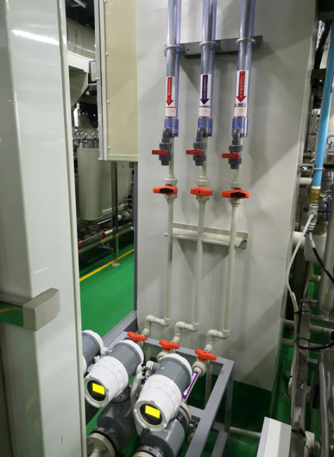

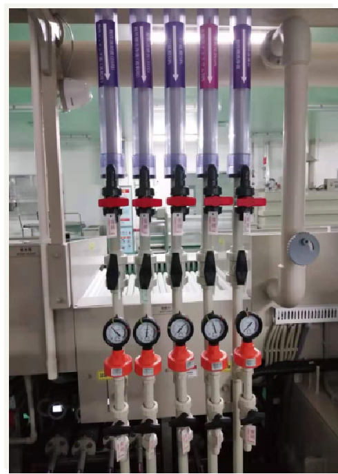

加药配药系统
配药加药系统一般由手动阀、电动阀、气动阀、流量计及操作面板等器件组合形成,一般设有主管路和应急旁通。

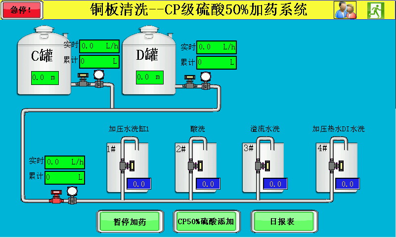

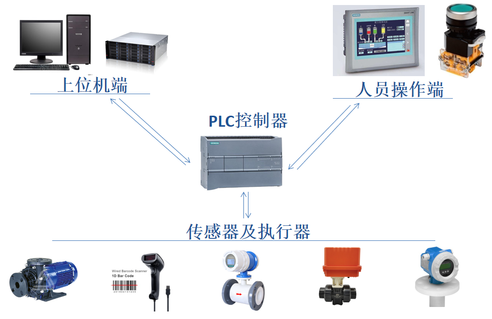

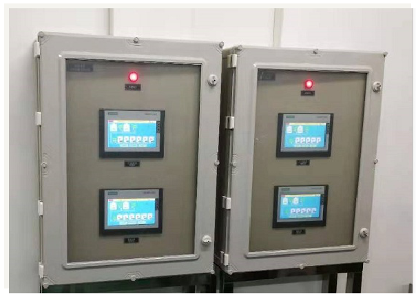

中央监控系统
中央监控系统的主要设备是PLC、触摸屏、上位主机、服务器、操作系统、末端传感器、执行器等器件组成。它是连接整个系统,使整个中央供药系统达到安全、稳定、智能运作的自动控制系统。
其主要将系统实现自动供药加药控制,对化学品库、卸药区、车间生产线、管网泄露点、泵浦、阀门开关的状态进行监控,异常信号报警、应急动作、数据储存汇总等功能。
详解:PCB全厂智能中央供药及配药系统的图34
详解:PCB全厂智能中央供药及配药系统的图35
详解:PCB全厂智能中央供药及配药系统的图36
详解:PCB全厂智能中央供药及配药系统的图37
详解:PCB全厂智能中央供药及配药系统的图38
智能监控
系统中每个组成的运作情况、状态都可以通过监控实时了解,控制。
安全加药
通过人机界面交换及程度设定,能安全指导员工按正确流程操作每一次加药,并自动添加。减少误操作,达到安全加药的目的。

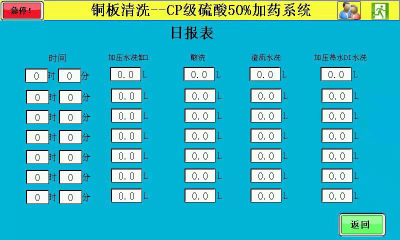

计量统计
通过自动计量,将数据统计并生成报表,让生产部清晰了解每月药水用量,分析用药量的差异,提高管理水平。
04
自动报警
通过报警条件的设定,能让管理者快速掌握运行过程中出现的异常情况,具体位置,快速处理故障。
