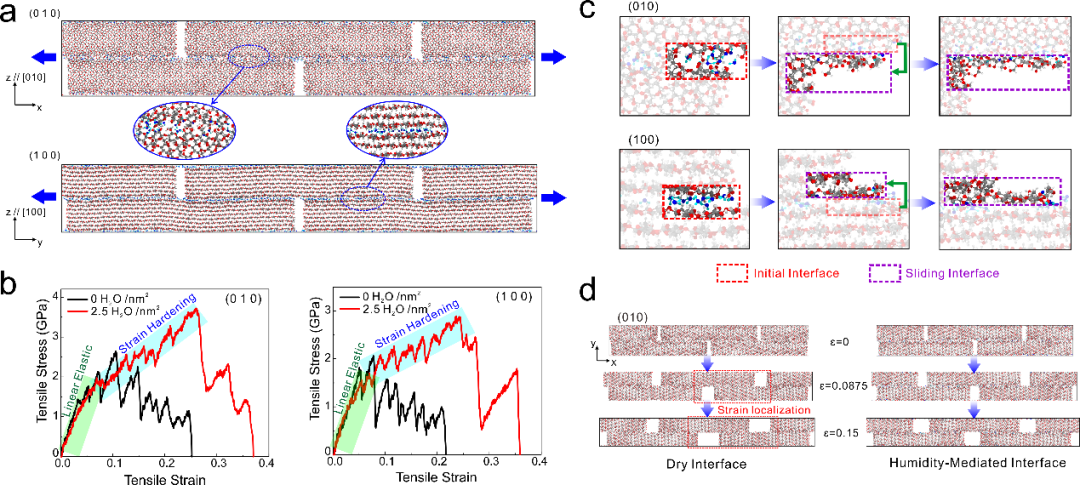

研究人员首先通过第一性原理计算阐明了氢键差异,发现水分子和纤维素分子间的桥接氢键与纤维素纳米晶(CNC)界面氢键在强度和密度上有明显差异,水分子作为插层介质可以极大地影响纳米纤维素在原子尺度的界面力学行为。随后采用分子动力学模拟建立了带有水分子界面的多级纳米纤维素模型(图2a),通过单轴拉伸研究其力学行为和变形模式。模拟发现带有湿度界面的多级纳米纤维素表现出明显的应变硬化效应,即应力-应变曲线在线弹性阶段后的锯齿状第二阶段(图2b),该阶段可以平均为斜率稍低的线性段,使得峰值应力有一定幅度的增加而断裂应变大幅度增加。初始线弹性阶段主要是纤维素纳米晶本身的拉伸,而越过拐点后的第二阶段是界面滑移导致。在湿度界面滑移过程中,氢键差异导致形成局部的无序界面结构(图2c),即相邻的纤维素分子链被CNC-water-CNC桥接氢键拖拽形成新的界面,这有效促进了应力传递,延缓了应变局域化过程(图2d)。界面水分子较多时,应变硬化阶段会被弱化,这主要是因为过多的水分子不能形成有效的CNC-water-CNC氢键网络,而且水分子间的氢键较弱。
中国科大吴恒安教授/俞书宏院士《ACS Nano》:在纳米纤维素的湿度界面力学研究中取得重要进展的图2
图2. 纳米纤维素的湿度界面力学行为。(a) 分子模型。(b) 应力-应变曲线中的线弹性阶段和随后的应变硬化阶段。(c) 湿度界面滑移。(d) 应变局域化过程。

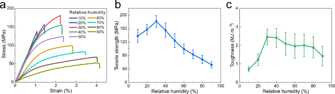

最后,通过宏观实验验证了环境湿度(RH)对纳晶纤维素薄膜力学性能的影响规律。当RH ≤ 50%时,应变硬化效应使得断裂应变大幅度增加,与分子模拟结果相呼应。在合适的RH范围内,纳晶纤维素薄膜的强度和韧性都得到显著提高,而当RH ≥ 60%时,弹性模量和强度明显下降,这主要是由于界面水分子过多导致溶胀,削弱了界面强度并阻碍了载荷传递能力。
中国科大吴恒安教授/俞书宏院士《ACS Nano》:在纳米纤维素的湿度界面力学研究中取得重要进展的图3
图3. 纳晶纤维素薄膜在不同环境湿度下的的力学性能。
