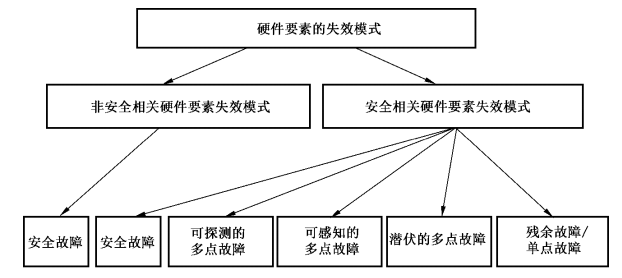

在上文(EPB功能安全笔记(10):硬件随机失效分析基础)中系统地介绍了随机硬件失效的故障类型,如下图所示。
EPB功能安全笔记 (11):FTA定性分析示例的图1
随机硬件故障的类型,截图来自GB/T 34590, 第5部分

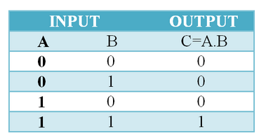

与门: EPB功能安全笔记 (11):FTA定性分析示例的图4
比如,事件A和事件B同时发生将导致事件C的发生,那么三者之间的关系以及符号表示如下。
EPB功能安全笔记 (11):FTA定性分析示例的图5

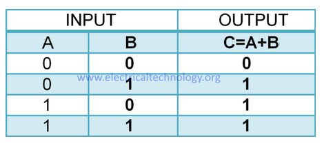

或门: EPB功能安全笔记 (11):FTA定性分析示例的图7
比如,事件A和事件B任何发生将导致事件C的发生,那么三者之间的关系以及符号表示如下。
EPB功能安全笔记 (11):FTA定性分析示例的图8
EPB功能安全笔记 (11):FTA定性分析示例的图9

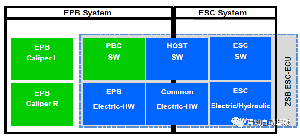

VDA305将EPB系统分成两个部分:
  • Brake Assy: 包含制动卡钳、卡钳电机、电机控制软件(PBC, parking brake controller)
  • ESC Assy: 又称Brake Host,提供EPB ECU和供电电源、CAN 通讯接口、硬线接口等外围设备
EPB功能安全笔记 (11):FTA定性分析示例的图11
EPB和ESC系统组件,绿色:EPB; 蓝色:ESC

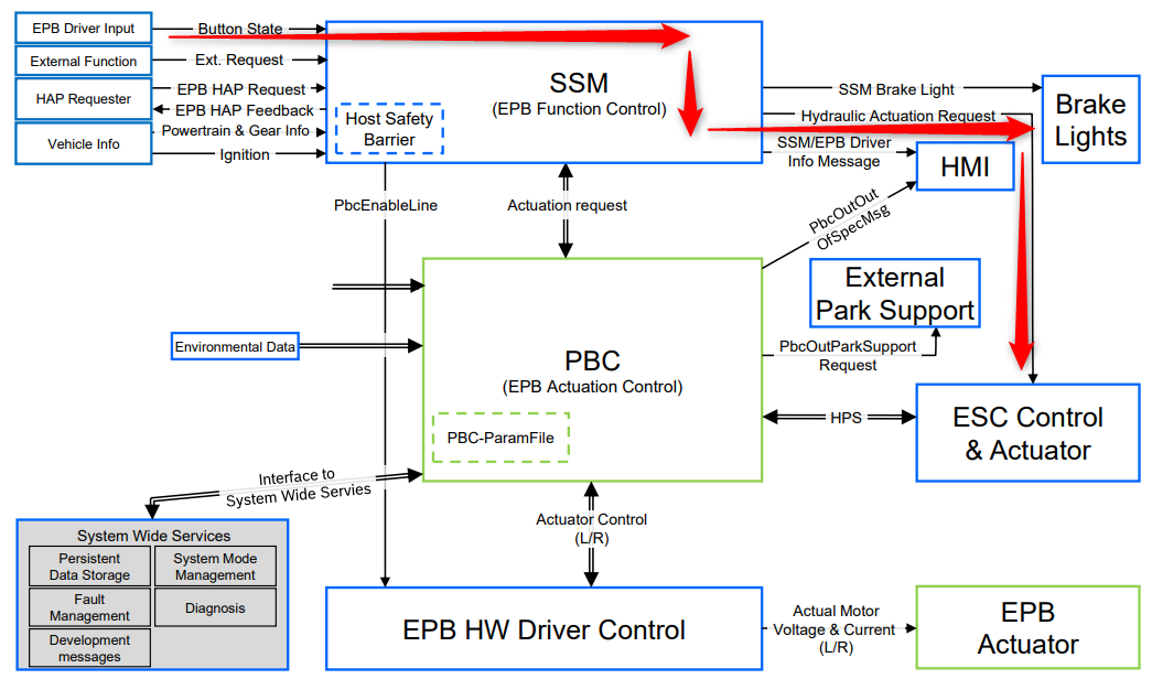

动态液压制动功能由ESC Assy的SSM模块实现,SSM模块的功能主要包括:
  • evaluation of the state of the vehicle (static/dynamic)
  • respond driver bottom intention to release and apply the parking brake
  • comfort functions such as automatic release and application
  • Requesting the dynamic deceleration function
EPB功能安全笔记 (11):FTA定性分析示例的图12
动态液压制动功能信号链,由ESC Assy(蓝色)实现

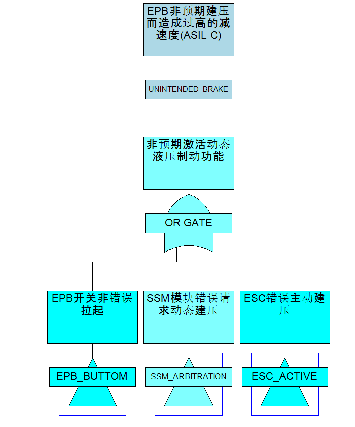

当动态液压功能正确工作时,其信号链为:EPB开关拉起 → SSM模块计算目标减速度 → ESC响应目标减速度建压。反之,以下事件任何一个发生都会导致顶事件的发生(或门):
  • EPB开关非错误拉起
  • SSM模块错误请求动态建压
  • ESC错误主动建压
EPB功能安全笔记 (11):FTA定性分析示例的图13
对这三个事件进行进一步细化。

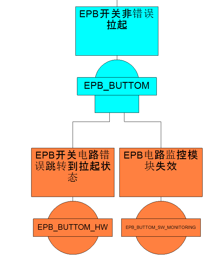

1. EPB开关非错误拉起(与门)
  • EPB开关电路错误跳转到拉起状态
  • EPB电路监控软件失效(超出监控覆盖度)
EPB功能安全笔记 (11):FTA定性分析示例的图14

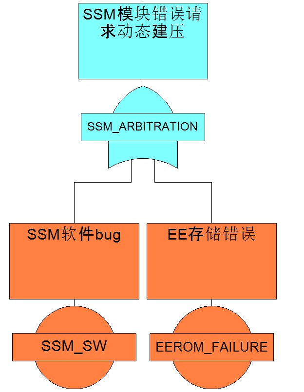

2. SSM模块错误请求动态建压(或门)
  • SSM软件bug
  • EE存储错误
EPB功能安全笔记 (11):FTA定性分析示例的图15

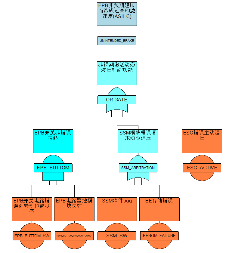

最后,以Safety Goal为顶事件,搭建的故障树如下所示 (此处故障树仅作示例使用,略去很多细节,与真实开发存在差距):
EPB功能安全笔记 (11):FTA定性分析示例的图16
故障树
