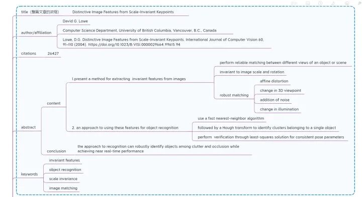

首先介绍David G. Lowe老兄论文的摘要部分,对整篇论文的核心思想进行概括了解,摘要是对论文内容的绝对浓缩,论文每个部分我都将对其内容做一个简单的思维导图,以此来方便大家对该部分内容整体框架的理解。
上面已经提到过2004年的这篇论文是非常经典的一篇论文,尤其是在图像识别领域,即使是在以深度学习为主流研究方向的现在,SIFT算法仍然具有其优势,在一些相关领域仍然被广泛使用,研究人员对SIFT算法的改进依旧如火如荼,截止目前为止,Distinctive Image Features from Scale-Invariant Keypoints已经被引用26,427次,如此多的引用率足以表明该篇论文的重要程度。
1.内容
论文提出一种能够从图片中提取不变性(invariant)特征的方法——SIFT,该方法能够对于不同视角下的物体或场景实现可靠匹配,算法提取到的特征对图像的尺度和旋转具有不变性,即我们平常所说的尺度不变性、旋转不变性。当对图像进行仿射畸变差(affine distortion)、改变三维视角(change in 3D viewpoint)、额外增加噪声(addition of noise)、改变光照强度(change in illumination)等变化,我们提取到的特征都表现出了很好的鲁棒性(robust)。
为了充分展示该算法的优越性,论文也讲述了一种利用提取到的特征进行物体识别的方法,通过识别的结果来说明该算法的优越性。对个体特征和通过已知目标特征组成的数据库对比,使用邻近算法(nearest-neior)进行特征匹配,然后根据霍夫变换(Hough Transform )识别属于单一目标的聚类,最后通过最小二乘法(least-squares)对参数进行确认。
2.结论
在实时识别的过程中,无论识别物体是杂乱还是被遮挡,该方法都能识别出来,鲁棒性很好。
This approach to recognition can robustly identify objects amongclutter and occlusion while achieving near real-time performance

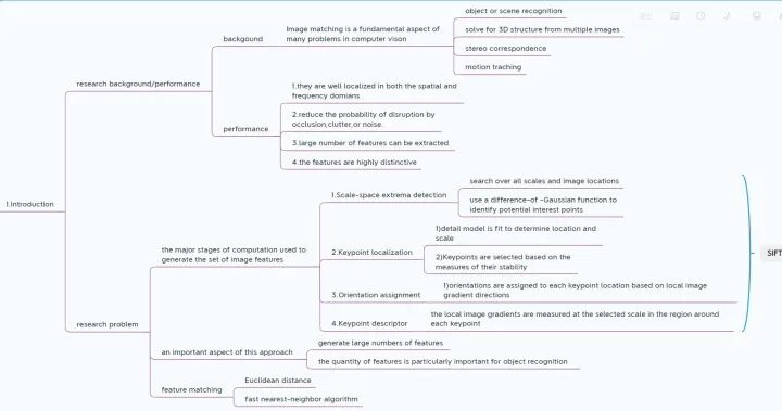

3.研究问题
1)主要计算步骤
这一部分是概要是整篇文章的核心,论文后边都将根据这一部分陈述的内容进行详细的描述,并且整个代码的实现过程要是根据这部分的理论内容进行编写,引言部分主要是简单的概述一下,详细内容将会在后边展开。
①Scale-space extrema detection--尺度空间极值检测 :
应用高斯差分金字塔(difference-of-Gaussian function)识别出具有尺度和方向不变性的潜在感兴趣点。
use a difference-of-Gaussian function to indentify potential interest points that invariant to scale and orientation
②Keypoint localization--关键点定位:
在每个候选的位置上,通过一个拟合精细的模型来确定位置和尺度,关键点的选择依据于它们的稳定性
At each candidate location, a detailed model is fit to determine location and scale. Keypoints are selected based on measures of their stability
③Orientation assignment--方位定向:
基于图像局部的梯度方向,分配给每个关键点位置一个或多个方向。所有后面的对图像数据的操作都相对于关键点的方向、尺度和位置进行变换,从而提供对于这些变换的不变性。
One or more orientations are assigned to each keypoint location based on local image gradient directions.All future operations are performed on image data that has been transformed relative to the assigned orientation, scale, and location for each feature, thereby providing invariance to these transformations.
④Keypoint descriptor--关键点描述符:
在每个关键点周围的邻域内,在选定的尺度上测量图像局部的梯度,这些梯度被变换成为一种表示,这种表示允许比较大的局部形状的变形和光照变化。
The local image gradients are measured at the selected scale in the region around each keypoint. These are transformed into a representation that allows for significant levels of local shape distortion and change in illumination
2)SIFT优势:
获取大量的图片特征信息对于物体识别来说是至关重要的,SIFT能够生成大量的特征,它们密集的覆盖了整个图像的尺度和位置,例如,对于一个500*500像素的图片将能够产生大约2000个稳定的特征。
3)特征匹配:
特征匹配并不是该篇论文所阐述的重点,主要是为了检验SIFT的效率,特征匹配阶段主要使用欧氏距离和临近算法。

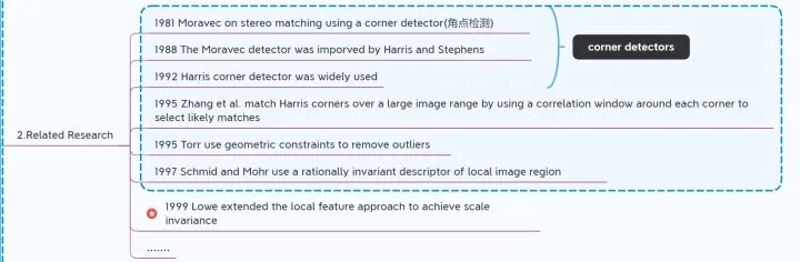

四、相关研究
你真的理解图像处理经典算法 SIFT 吗?最深入、最全面综述:尺度不变特征转换的图3
论文这一部分主要介绍的是一些相关领域的研究,主要是在图像匹配领域一些研究,主要集中在2004年之前,大部分是在2000年前后,可以看的出来,发明一个适应相关领域应用的优秀算法是需要经过大量的研究工作,这一部分笔者就不详细介绍了,思维导图中简单的写了一部分,1999年Lowe提出的方法就是目前的我们正在详细讲解论文的前身,也是在此基础上进行的整理和加深。Lowe在论文中写道:
This current paper provides a more in-depth development and analysis of this earlier work, while also presenting a number of improvements in stability and feature invariance.
如果你们想了解的话可以根据参考文献找到相应的论文进行阅读,因为本人水平也有限,就不对文中提到的相应研究做详细的叙述了。

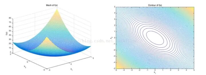

梯度不是一个实数,是一个向量,是有方向、有大小的。梯度的方向是函数变化最快的方向,沿着梯度的方向容易找到最大值。例:二元函数,在某点有梯度:

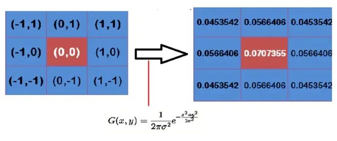

4.高斯滤波
SIFT算法是在不同尺度空间上查找关键点,而尺度空间的获取需要使用高斯模糊来实现,Lindeberg等人已经证明高斯卷积核是实现尺度变换的唯一变换核,并且是唯一的线性核。

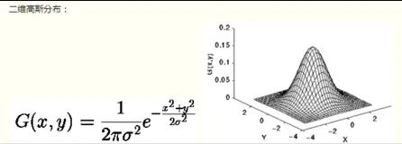

高斯滤波就是对整幅图像进行加权平均的过程,每一个像素点的值,都由其本身和邻域内的其他像素值经过加权平均后得到。高斯滤波的作用就是平滑原图像,使图像变得模糊。使用的函数就是我们常见的高斯函数,服从正态分布的图像,只不过我们现在使用的函数是二维空间的。
你真的理解图像处理经典算法 SIFT 吗?最深入、最全面综述:尺度不变特征转换的图8
高斯滤波的重要两步就是:找到高斯核,进行卷积。高斯函数公式中,是正态分布的标准差,值越大,图像越模糊。
首先是滤波核构建:
你真的理解图像处理经典算法 SIFT 吗?最深入、最全面综述:尺度不变特征转换的图9
上图展示的就是一个三阶的滤波核,左边的图代表的是坐标,我们所带入的公式就是高斯公式,最后通过计算得到的结果就是右图所示。当高斯滤波核构建完成后,我们直接进行卷积就可以了,卷积过程就是我们通常意义的卷积,和现在神经网络使用的卷积一样,我就不详细介绍了。高斯滤波其实将会一直存在与我们下边构建高斯金字塔的过程。
def GuassianKernel(sigma,dim):  #产生高斯核
   :param sigma: 标准差
   :param dim: 高斯核的维度(必须是个奇数)
   :return: 返回高斯核
   temp = [t - (di m // 2) for t in range(dim)]  # 生成二维高斯的x与y  列表中使用for循环
   assistant = []
   for i in range(dim):
       assistant.append(temp)   #生成三维数组-1 0 1
   assistant = np.array(assistant)
   temp = 2 * sigma * sigma
   result = (1.0 / (temp * np.pi)) * np.exp(-(assistant ** 2 + (assistant.T) ** 2) / temp)  # 二维高斯公式 assitant.T表示转置
   return result
理论上来讲,图像中每点的分布都不为零,这也就是说每个像素的计算都需要包含整幅图像。在实际应用中,在计算高斯函数的离散近似时,在大概3距离之外的像素都可以看作不起作用,这些像素的计算也就可以忽略。通常,图像处理程序只需要计算的矩阵就可以保证相关像素的影响。
因此上述的dim值就是,随着的变化而变化。

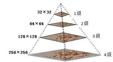

6.高斯金字塔
那么到底该怎么构建高斯金字塔和高斯差分金字塔呢?其实主要工作是构建高斯金字塔,因为高斯差分金字塔就是在高斯金字塔的基础上相邻层相减得到的。在介绍高斯金字塔之前,我先简单说一下什么是图像金字塔。
你真的理解图像处理经典算法 SIFT 吗?最深入、最全面综述:尺度不变特征转换的图10
上图就是一个图像金字塔,图像金字塔是图像中多尺度表达的一种,最主要用于图像的分割,是一种以多分辨率来解释图像的有效但概念简单的结构。图像金字塔最初用于机器视觉和图像压缩,一幅图像的金字塔是一系列以金字塔形状排列的、分辨率逐步降低的、来源于同一张原始图的图像集合。层级越高,则图像分辨率越小,分辨率越低。

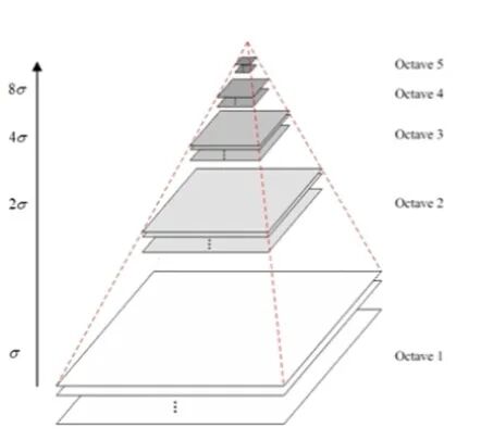

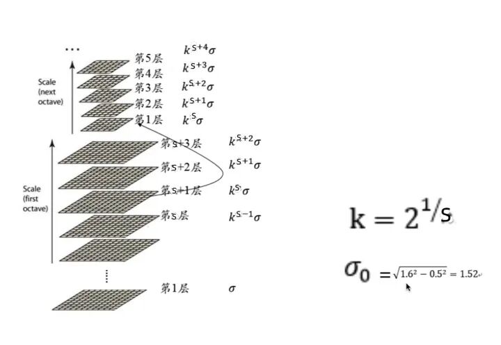

尺度空间在实现时使用高斯金字塔表示,高斯金字塔不是一个金字塔,而是很多组(Octave)金字塔,而每组金字塔包括若干层,如下图所示。
你真的理解图像处理经典算法 SIFT 吗?最深入、最全面综述:尺度不变特征转换的图11
那么对于高斯金字塔每个octave里面的部分又是怎样工作的呢?下面来说一下。
你真的理解图像处理经典算法 SIFT 吗?最深入、最全面综述:尺度不变特征转换的图12
你真的理解图像处理经典算法 SIFT 吗?最深入、最全面综述:尺度不变特征转换的图13
其中高斯金字塔每个组(octava)有s+3幅图像,因为s是意味着在高斯差分金字塔中求极值点时,我们要在每个octave中求s层点,而每一层的极值点都是在三维空间中比较获得,至于怎么比较的,后边会介绍,因此为了获得s层点,那么高斯差分金字塔就需要s+2幅图像,高斯金字塔就需要s+3幅图像。
通过上面两幅图片,(o,s)构成高斯金字塔的尺度空间,o控制塔中的尺寸这个尺度,s控制一个octave中不同的模糊程度。其中(o,s)作用与一幅图像通过公式确定
你真的理解图像处理经典算法 SIFT 吗?最深入、最全面综述:尺度不变特征转换的图14
其中,由公式(7)推出
你真的理解图像处理经典算法 SIFT 吗?最深入、最全面综述:尺度不变特征转换的图15
所以第一个octave中的尺度序列为:
你真的理解图像处理经典算法 SIFT 吗?最深入、最全面综述:尺度不变特征转换的图16
其中, 是基准尺度
简单写一下推导过程:
当o=0,s=0,则
当o=0,s=1,则
因此,第二个octave中的尺度序列为:
你真的理解图像处理经典算法 SIFT 吗?最深入、最全面综述:尺度不变特征转换的图17
对于高斯金字塔的初始尺度做一下简单的说明,当图像通过相机拍摄时,相机的镜头已经对图像进行了一次初始的模糊,所以根据高斯模糊的性质有:
你真的理解图像处理经典算法 SIFT 吗?最深入、最全面综述:尺度不变特征转换的图18
其中  你真的理解图像处理经典算法 SIFT 吗?最深入、最全面综述:尺度不变特征转换的图19 第0层的尺度,  你真的理解图像处理经典算法 SIFT 吗?最深入、最全面综述:尺度不变特征转换的图20 是被相机镜头模糊后的尺度。
这也就是为什么上图中的  你真的理解图像处理经典算法 SIFT 吗?最深入、最全面综述:尺度不变特征转换的图21 =1.52的原因,就是考虑到相机已经对图像进行σ=0.5的模糊,当然Lowe老兄建议是  你真的理解图像处理经典算法 SIFT 吗?最深入、最全面综述:尺度不变特征转换的图22 为1.6,至于为什么是1.6,其实是他通过实验得出的结论,下文也会对该参数进行介绍,因此最终我们实际得到的  你真的理解图像处理经典算法 SIFT 吗?最深入、最全面综述:尺度不变特征转换的图23 是1.52。
为了尽可能多的保留原始图像信息,一般需要对原始图像进行扩大两倍采样,即升采样,从而生成一组采样图:octave_1,此组采样图的第一层的模糊参数为:
你真的理解图像处理经典算法 SIFT 吗?最深入、最全面综述:尺度不变特征转换的图24
但是升采样不是必须的,完全可以直接用原图来构建高斯金字塔,正如上边图片所示的高斯金字塔那样进行操作。

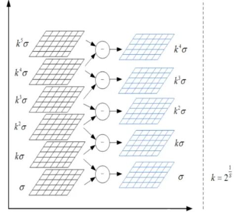

上边介绍了一下高斯金字塔内部的一些信息,而构建高斯差分金字塔所需要的公式如下:
你真的理解图像处理经典算法 SIFT 吗?最深入、最全面综述:尺度不变特征转换的图25
你真的理解图像处理经典算法 SIFT 吗?最深入、最全面综述:尺度不变特征转换的图26
你真的理解图像处理经典算法 SIFT 吗?最深入、最全面综述:尺度不变特征转换的图27
上述公式中  你真的理解图像处理经典算法 SIFT 吗?最深入、最全面综述:尺度不变特征转换的图28 函数表示的是一个图像的尺度空间(the scale space of an image),  你真的理解图像处理经典算法 SIFT 吗?最深入、最全面综述:尺度不变特征转换的图29 表示一张输入的图片(an input image),  你真的理解图像处理经典算法 SIFT 吗?最深入、最全面综述:尺度不变特征转换的图30 代表尺度变化的高斯函数(a variable-scale Gaussian),  你真的理解图像处理经典算法 SIFT 吗?最深入、最全面综述:尺度不变特征转换的图31 表示高斯差分尺度空间。上边的这三个公式其实就是我们这一块构建高斯差分金字塔所使用的公式,很重要的,我会在下边进行一些阐述,并进行相关的推导来便于理解。
尺度空间使用高斯金字塔表示,Tony Lindeberg指出尺度规范化的LoG(Laplacion of Gaussian)算子具有真正的尺度不变性,Lowe使用的高斯差分金字塔近似LoG算子,用来在尺度空间检测稳定的关键点。
1994年Lindeberg研究发现高斯差分函数(difference-of-Gaussian function)和尺度归一化的拉普拉斯高斯函数(scale-normalized Laplacian of Gaussian)——  你真的理解图像处理经典算法 SIFT 吗?最深入、最全面综述:尺度不变特征转换的图32 非常相似,2002年Mikolajczyk发现,相比于其他的函数,如梯度(the gradient)、黑塞矩阵(Hessian)、Harris corner function等,尺度归一化的拉普拉斯高斯函数 你真的理解图像处理经典算法 SIFT 吗?最深入、最全面综述:尺度不变特征转换的图33 的极大值和极小值能够产生最稳定的图像特征(the most stable image features)。
对于为什么能用高斯差分金字塔来近似LoG算子,D以及 你真的理解图像处理经典算法 SIFT 吗?最深入、最全面综述:尺度不变特征转换的图34 和之间的关系,论文中给出了简单的介绍。
你真的理解图像处理经典算法 SIFT 吗?最深入、最全面综述:尺度不变特征转换的图35
对于为什么能够给出公式(4)的关系,我来给推一下,首先是左边,G是高斯函数,其公式形式我们已经知道,见公式(3),上边介绍高斯滤波的时候也介绍过。对高斯函数求偏导:
你真的理解图像处理经典算法 SIFT 吗?最深入、最全面综述:尺度不变特征转换的图36
然后我们计算一下LoG算子,其中关于 你真的理解图像处理经典算法 SIFT 吗?最深入、最全面综述:尺度不变特征转换的图37算子,前面已经介绍了。
你真的理解图像处理经典算法 SIFT 吗?最深入、最全面综述:尺度不变特征转换的图38
所以我们能够得到:
你真的理解图像处理经典算法 SIFT 吗?最深入、最全面综述:尺度不变特征转换的图39
由导数定义:
你真的理解图像处理经典算法 SIFT 吗?最深入、最全面综述:尺度不变特征转换的图40
因此得到结果,即利用差分来近似微分:
你真的理解图像处理经典算法 SIFT 吗?最深入、最全面综述:尺度不变特征转换的图41
得到:
你真的理解图像处理经典算法 SIFT 吗?最深入、最全面综述:尺度不变特征转换的图42

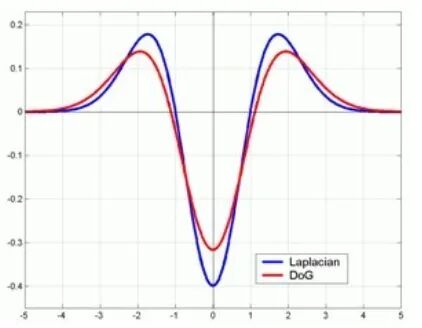

因此上述式子就解释了为什么能够用高斯差分函数来近似拉普拉斯高斯函数,当k=2时,就已经是拉普拉斯高斯函数了,公式中(k-1)是一个常量,因此并不影响极值点的位置。如下图所示:
你真的理解图像处理经典算法 SIFT 吗?最深入、最全面综述:尺度不变特征转换的图43
红色曲线表示的是高斯差分算子,而蓝色曲线表示的是高斯拉普拉斯算子,Lowe使用更高效的高斯差分算子代替拉普拉斯算子进行极值检测,如公式3所示。

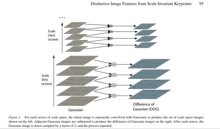

高斯差分金字塔的构建如下图所示(An efficient appraoch to construction of D(x,y,) is shown in Fig. 1.)
你真的理解图像处理经典算法 SIFT 吗?最深入、最全面综述:尺度不变特征转换的图44
论文中所提到的内容及其详细的解释我们刚刚已经进行了解释,相信读者现在再来读原文应该会明白文中的意思的。至于高斯差分金字塔的构建就比较简单了,他是在高斯金字塔的基础上通过相邻两层相减得到的,这也就是为什么叫高斯差分金字塔的原因,以及我们上文提到高斯金字塔需要s+3幅图像。我把原文的内容在这里给大家放一下,供大家参考。
The initial image is incrementally convolved with Gaussians to produce images separated by a constant factor k in scale space,shown stacked in the left column
We choose to divide each octave of sacle space into an integer number,s,of intervals,so k= 2^(1/s). We must produce s+3 images in the stack of blurred images for each octave,so that final extrema detection covers a complete octave.

为了让尺度体现其连续性,高斯金字塔在简单降采样的基础上加上了高斯滤波,将图像金字塔每组含有多张高斯模糊图像(interval image),另外,在进行降采样时,高斯金字塔上一组图像的初始图像(底层图像)是由前一组图像的倒数第三张图像隔点采样得到。
Adjacent image scales are subtracted to produce the difference-of-Gaussian images shown on the right.
Once a complete octave has been processed, we resample the Gaussian image that has twice the initial value of sigma by taking every second pixel in each row and column.
其中第二段提到一个将采样的过程,对于一幅图像而言,降采样就是每隔几行、几列进行取一点,组成一个新的图像,而论文中提到的是隔点取点(take every second pixel in each row and column),最后会将一个  你真的理解图像处理经典算法 SIFT 吗?最深入、最全面综述:尺度不变特征转换的图46 的图像变为  你真的理解图像处理经典算法 SIFT 吗?最深入、最全面综述:尺度不变特征转换的图47 的图像。

   DoG_Pyramid = [[Guass_Pyramid[o][s + 1] - Guass_Pyramid[o][s] for s in range(S - 1)]
   for o in range(O)]  #每一层中 上一张减去下一张得到高斯核
       return DoG_Pyramid,Guass_Pyramid,O  #返回高斯金字塔和高斯差分金字塔
上边代码中使用的参数我们之前已经讲过,构建高斯差分金字塔的核心代码就是:
<DoG_Pyramid = [[Guass_Pyramid[o][s + 1] - Guass_Pyramid[o][s] for s in range(S - 1)]
至此为止,整个高斯差分金子塔的构建已经讲述完毕。

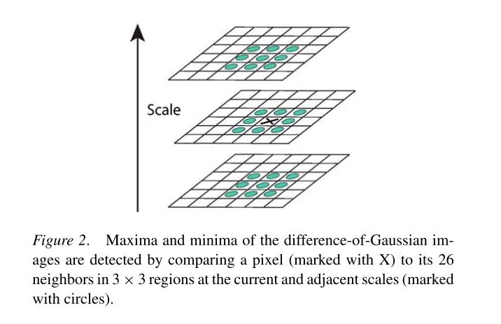

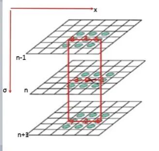

关键点是由DoG空间的局部极值点组成的,关键点的初步探查是通过同一组内各DoG相邻两层图像之间比较完成的。每一个像素点要和它所有的相邻点比较,看其是否比它的图像域和尺度域的相邻点大或者小。因此检测点所需要比较的点共26个点,分别为同尺度的8邻域内的点,和上下相邻尺度对应的9*2个点。高斯金字塔每组有(S+3)层,这个我们之前解释过,因此,高斯差分金字塔每组有(S+2)层。极值点的检测只在同一组中从第2层开始至倒数第2层为止的相邻层进行26个点DoG值的比较中寻找极大值或极小值。
In order to detect the local maxima and minima of D(x,y,sigma),each sample point is compared to its eight neiors in the current image and nine neiors in the scale above and below. It is selected only if it is larger than all of these neiors or smaller than all of them.
for i in range(img.shape[0]):
   for j in range(img.shape[1]):
       val = img[i][j]
       eight_neiborhood_prev = img_prev[max(0, i - 1):min(i + 2, img_prev.shape[0]), max(0, j - 1):min(j + 2, img_prev.shape[1])]
       eight_neiborhood = img_prev[max(0, i - 1):min(i + 2, img_prev.shape[0]),max(0, j - 1):min(j + 2, img_prev.shape[1])]
       eight_neiborhood_next = img_prev[max(0, i - 1):min(i + 2, img_prev.shape[0]),max(0, j - 1):min(j + 2, img_prev.shape[1])]
       # 阈值化,在高斯差分金字塔中找极值
# 如果某点大于阈值,并且,比周围8个点、上下18个点共26个点都大或者都小,则认为是关键点
       if np.abs(val) > threshhold and \
               ((val > 0 and (val >= eight_neiborhood_prev).all() and (val >= eight_neiborhood).all() and (val >=             eight_neiborhood_next).all())
               or (val < 0 and (val <= eight_neiborhood_prev).all() and (
               val <= eight_neiborhood).all() and (val
代码中有个threshold值,0.5*T/S,其中T=0.04,为了剔除一些噪声。
上边的代码只是我们比较检测点周围的26个点,虽然通过比较后我们能够确定出来一些点,但是并不是所有的点对我们都是有用的,有很多是没有用的,所以就需要后续的关键点的定位,后边我会对这一部分展开详细的叙述,下边我们先看一下论文中为确定参数所作的一些实验结果。

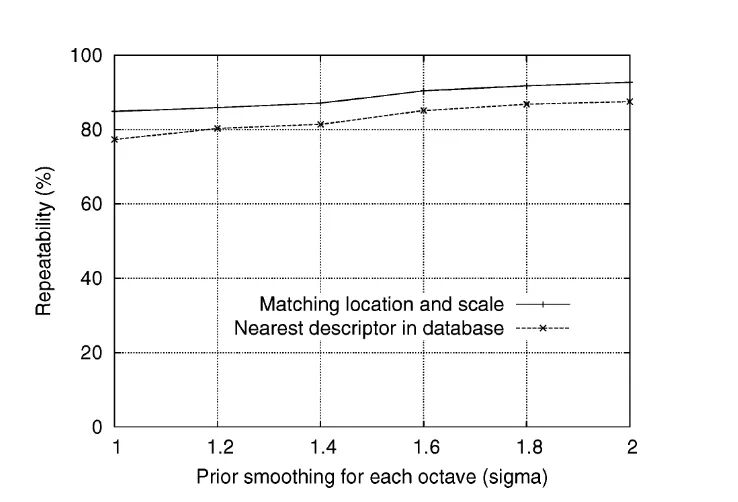

8. 参数的确定

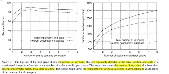

我把这部分定义为参数的确定,在原文中,这一部分是通过几个实验进行分析,得出相关结果,最终确定S=3,=1.6。下边我们先来看一下Lowe老兄的实验结果并进行分析。
你真的理解图像处理经典算法 SIFT 吗?最深入、最全面综述:尺度不变特征转换的图49
上边的线显示的是对经过转换后的图像在检测其匹配位置和尺度时所得到关键点的百分比。
下边的线表示正确匹配关键点的数量。
The top line in the first graph of Fig.3 shows the percent of keypoints that are detected at a matching location and scale in the transformed image.
The lower line on this graph shows the number of key points that are correctly matched to a database
通过测试每个组(octave)中不同数量的层(scales)的影响来展示模拟结果,分析上图,我们很容易能够观察到S=3的时候效果最好。
简单说明一下上图中两条线的意义,上图中其实已经有解释了,我将论文中对这两条线的解释说一下。左边图像横坐标为每组中样本层数的数量,纵坐标为重复性的概率,右边图纵坐标为关键点的数目。
Figure3 shows these simulation results used to examine the effect of varying the number of scales per octave at which the image function is smapled prior to extrema detection
As this graph shows, the highest repeatability is obtained when sampling 3 scales per octave
刚才的实验确定了参数S,我们还需要确定参数:
你真的理解图像处理经典算法 SIFT 吗?最深入、最全面综述:尺度不变特征转换的图50
论文中是把的值确定为1.6的,虽然通过图像我们观察到,随着的增加,Repeatability还在继续增加,但是就效率而言,增大所带来的成本是不值的。
the results show that the repeatability comtinues to increase with sigma.
However, there is a cost to using a large sigma in terms of efficiency, so we have chosen to use sigma= 1.6,which provides close to optimal repeatability.

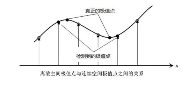

离散空间的极值点并不是真正的极值点,下图显示了二维函数离散空间得到的极值点与连续空间极值点的差别。利用已知的离散空间点插值得到的连续空间极值点大的方法叫做子像素插值(sub-pixel interpolation)。
你真的理解图像处理经典算法 SIFT 吗?最深入、最全面综述:尺度不变特征转换的图51
Lowe在1999年提出该方法时并没有进行关键点的精确定位,只是简单的定位出样本点所在区域位置和尺度的关键点。2002年的时候,Brown和Lowe提出了一种新的方法(Brown, M. and Lowe, D.G. 2002. Invariant features from interest point groups. In British Machine Vision Conference, Cardiff, Wales, pp. 656–665.),通过拟合三维二次函数来精确确定关键点的位置和尺度,为了提高关键点的稳定性,对对尺度空间DoG函数进行曲线拟合,用泰勒展开公式来进行:

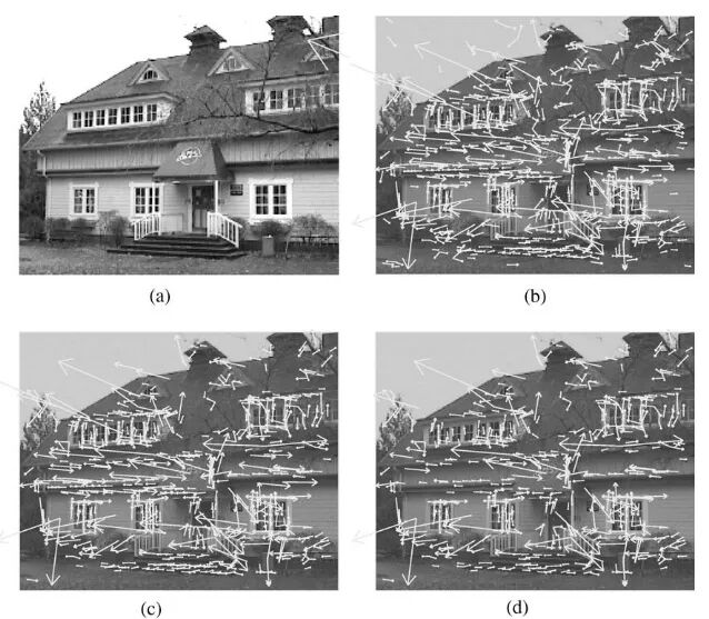

下边我给大家展示一下论文经过上述步骤所得到的效果,让大家对SIFT进行特征提取有个视觉上的理解。
你真的理解图像处理经典算法 SIFT 吗?最深入、最全面综述:尺度不变特征转换的图61
a图是原图像,b图是我们进行关键点定位前得到的832个关键点,c图是舍弃小于0.03的的值后所得到的729关键点。d图是需要我们经过下面的介绍后进行操作得到的效果图。
(b) shows the 832 keypoints at all detected maxima adn minima of the difference-of-Gaussian function, while(c) shows the 729 keypoints that remian follwing removal of those with a value of D(\hat x) less than 0.03.

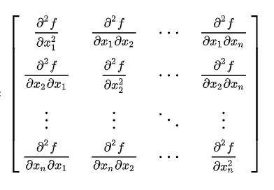

Heesian 矩阵 (黑塞矩阵)
我们为了消除边缘响应,其实会用到Hessian矩阵,下面我们先来简单说一下Hessian矩阵,先把百度百科对Hessian矩阵的介绍写一下:
黑塞矩阵(Hessian Matrix),是一个多元函数的二阶偏导数构成的方阵,描述了函数的局部曲率,利用黑塞矩阵可以判定多元函数的极值问题,在工程实际问题的优化设计中,所列的目标函数往往很复杂,为了使问题简化,常常将目标函数在某点邻域展开成泰勒多项式来逼近原函数,此时函数在某点泰勒展开式的矩阵形式中会设计到黑塞矩阵---百科词条。其实上文我也给大家看过hessian矩阵,确实是在展开泰勒公式时出现的。
黑塞矩阵是由目标函数f在点X处的二阶偏导数组成的阶对称矩阵,我把黑塞矩阵的模样给大家看一下:
你真的理解图像处理经典算法 SIFT 吗?最深入、最全面综述:尺度不变特征转换的图62
论文中所提到的hessian矩阵,以及我们在进行实验的hessian矩阵我们在公式9中已经出现了。那么hessian矩阵的意义又是什么呢?

介绍一下二次型最优化,最小化二次型函数
你真的理解图像处理经典算法 SIFT 吗?最深入、最全面综述:尺度不变特征转换的图64
, 其中A是实对称二阶矩阵,即hessian矩阵 A=[1, 0.5; 0.5, 1],
你真的理解图像处理经典算法 SIFT 吗?最深入、最全面综述:尺度不变特征转换的图65
,通过对该问题的优化发现,结果与矩阵A的特征值相关,并且其特征向量及特征值分别为,特征值0.5所对应的特征向量为[-0.7071,0.7071],特征值1.5对应的特征向量为[0.7071,0.7071],我们来观察一下二次型函数以及对应的等高线:
你真的理解图像处理经典算法 SIFT 吗?最深入、最全面综述:尺度不变特征转换的图66
等高线越密集的地方,说明函数值变化较快,而这个函数变化最快的方向是特征向量[0.7071,0.7071]对应的方向,等高线越稀疏的地方,说明函数值变化较慢,而变化较慢的方向既是特征向量[-0.7071,0.7071]所对应的方向,而且,较大特征值所对应的特征向量方向上的函数值变化最快,较小特征值所对应的特征向量方向上的函数值变化最慢。

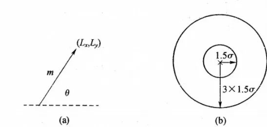

因为这一步是关键点方向分配,所以需要对我们上一步得到的关键点进行处理,围绕该点选择一个窗口,窗口为圆形区域,以该特征点为中心,半径为3作为一个圆域,窗口内各采样点的梯度方向构成一个直方图,根据直方图的峰值确定特征点的主方向,直方图的峰值确定以后,任何大于峰值80%的方向创建一个具有该方向的特征点,这个方向认为是特征点的辅方向,因此,对于多峰值的情况,在同一位置和尺度就会产生多个具有不同方向的关键点,就是将该特征点复制成多份特征点,除了方向不同,都相同。
窗口内各采样点的梯度方向和梯度幅值计算公式如下:
For each image sample, L(x,y), at this scale, the gradient magnitude, m(x,y),and orientation,θ(x,y),is precomputed using pixel differences:
你真的理解图像处理经典算法 SIFT 吗?最深入、最全面综述:尺度不变特征转换的图72
你真的理解图像处理经典算法 SIFT 吗?最深入、最全面综述:尺度不变特征转换的图73
你真的理解图像处理经典算法 SIFT 吗?最深入、最全面综述:尺度不变特征转换的图74
(a)图像梯度方向角θ和幅值m, (b)特征点为中心,  你真的理解图像处理经典算法 SIFT 吗?最深入、最全面综述:尺度不变特征转换的图75 为半径的范围内计算高斯图像的方向角和梯度。
2004年的论文其实对这一块的讲解并不是很细致,其实整篇论文好多细节的东西Lowe老兄也没有讲,可能他觉得没讲的东西是我们都了解过的,但是对于我们来说就不是很友好了。我先来把这位老兄的叙述给大家看一下,中心思想就是这些,但是具体实施起来可能会不一样。
An orientation histogram is formed from the gradient orientations of sample points within a region around the keypoint. The orientation histogram has 36 bins covering the 360 degree range of orientations.
Each sample added to the histogram is weighted by its gradient magnitude and by a Gaussian-weighted circular window with a σ that is 1.5 times that of the scale of the keypoint.
为了构建上面所说的直方图,每个直方图分为36柱,每10°为一柱,我们需要完成特征点邻域内的高斯图像的梯度计算,然后才能使用直方图统计邻域内像素的梯度方向和幅值。计算过程为公式(15)(16)所陈述的。

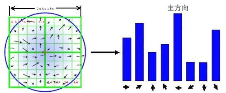

因为我们已经通过公式(15)(16)完成特征邻域的高斯图像的梯度计算,需要使用直方图统计邻域内像素的梯度方向和幅值。
你真的理解图像处理经典算法 SIFT 吗?最深入、最全面综述:尺度不变特征转换的图77
上边展示的就是梯度方向及其直方图,至于为什么正方形的长为  你真的理解图像处理经典算法 SIFT 吗?最深入、最全面综述:尺度不变特征转换的图78 ,是因为我们的尺度采样采用的是3σ原则,而刚才也介绍了需要用1.5σ进行加权,所以邻域窗口半径为  你真的理解图像处理经典算法 SIFT 吗?最深入、最全面综述:尺度不变特征转换的图79 。绿色格点代表邻域范围,黑色箭头指向代表梯度方向,箭头长度代表梯度幅值。
介绍一下右边的直方图,横轴是梯度方向角,纵轴是梯度方向角对应的梯度幅值,但是经过高斯加权后的,也就是上边我单独介绍的代码。梯度方向直方图将0°~360°的范围,每10°分为一个柱状,共分36个柱状。直方图的峰值代表了该特征点处邻域内梯度的主方向,即该特征点的主方向。
下边来详细介绍一下梯度方向直方图的生成过程:
1)生成邻域内给像素的高斯权重。
使用公式(17)
你真的理解图像处理经典算法 SIFT 吗?最深入、最全面综述:尺度不变特征转换的图80
生成权重,其中(i,j)为该点距离特征点的相对位置,如上图中所标注的那样,左上角和右下角的像素分别距离中心特征点(0,0)的想读位置坐标为(-4,-4),(4,4)。
2)生成直方图
遍历邻域内每个点,判断其梯度方向,将其加入到相应的梯度方向直方图中,纵坐标长度为梯度幅值的加权,下面用例子来帮助大家理解这句话的含义:
假设左上角(-4,4)点梯度方向为22°,梯度幅值为mag,根据直方图范围,hist[0]:0°~9°; hist[1]:10°~19°; hist[2]:20°~24°,因此需要将其加入hist[2]中。那么纵坐标的值是什么呢?这就要用到我们前边求得的W来进行加权,加入量的为  你真的理解图像处理经典算法 SIFT 吗?最深入、最全面综述:尺度不变特征转换的图81 ,因此  你真的理解图像处理经典算法 SIFT 吗?最深入、最全面综述:尺度不变特征转换的图82 , ,然后根据此方法,遍历整个邻域,统计出该点处的梯度方向直方图。

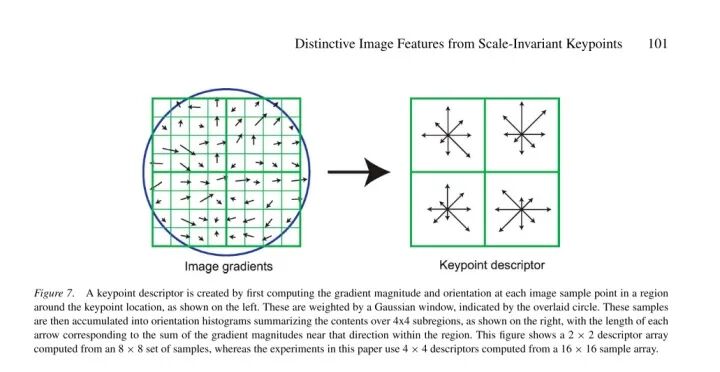

你真的理解图像处理经典算法 SIFT 吗?最深入、最全面综述:尺度不变特征转换的图94
上图展示的是关键点描述符的计算,左边是图像梯度图像,右边是关键点描述符。描述符是与特征点所在的尺度有关的,所以描述特征点是需要在该特征点所在的高斯尺度图像上进行的,在高斯尺度图像上,以特征点为中心,将其附近邻域划分为dxd个子区域,论文中取d=4,上图下边的解释也说了,"the experiments in this paper use 4 x 4 descriptors computed from a 16 x 16 sample array".所以上图只是为了让我们理解所画,在真正的实验中,并没有使用2 x 2的描述符,所以计算的样本集合也不是左图中的8x8区域。每个子区域都是一个正方形,正方形的边长为3σ,也就是说正方形的边长有int(3σ)个像素,σ为相对于特征点所在的高斯金字塔的组的基准层图像的尺度,这样讲可能有点抽象,我们来看一张16邻域的图片。
你真的理解图像处理经典算法 SIFT 吗?最深入、最全面综述:尺度不变特征转换的图95
上图中将特征点附近的邻域划分成  你真的理解图像处理经典算法 SIFT 吗?最深入、最全面综述:尺度不变特征转换的图96 个子区域,每个子区域作为一个种子点,每个种子点有8个方向,因为此时的划分范围是45°,这也就是为什么在右图中我们只看到八个方向。理论上来说,每个子区域的矩形边长为  你真的理解图像处理经典算法 SIFT 吗?最深入、最全面综述:尺度不变特征转换的图97 ,即一个子区域中包含  你真的理解图像处理经典算法 SIFT 吗?最深入、最全面综述:尺度不变特征转换的图98 个像素,16个子区域的像素个数为  你真的理解图像处理经典算法 SIFT 吗?最深入、最全面综述:尺度不变特征转换的图99 。但是在实际应用中,由于如果邻域中像素的梯度方向为33°时,不能直接把它当作30°来进行处理,应该要把它按照相邻的梯度方向30°和40°的距离进行插值处理,这也就需要我们将描述特征点窗口边长变为  你真的理解图像处理经典算法 SIFT 吗?最深入、最全面综述:尺度不变特征转换的图100 ,d就是我们在上边提到过,此时d取的值为4。因此整个区域的像素变为。

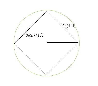

为了保证特征点的具有旋转不变性,还需要以特征点为中心,将刚才确定的特征点邻域区域旋转θ(θ就是该特征点的方向)。由于是对正方形进行旋转,为了使旋转后的区域包括整个正方形,应该以从正方形的中心到它的边的最长距离为半径,也就是正方形对角线长度的一半,正方形边长的倍为对角线长度,所以半径为:
你真的理解图像处理经典算法 SIFT 吗?最深入、最全面综述:尺度不变特征转换的图101
hist_width = SIFT_DESCR_SCL_FCTR * scl  #3σ
radius= int(np.round(hist_width * 1.4142135623730951 *(d +1)* 0.5))
为了便于大家的直观理解,下图就是产生公式(20)的过程:
你真的理解图像处理经典算法 SIFT 吗?最深入、最全面综述:尺度不变特征转换的图102

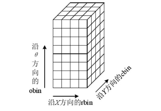

在计算特征点描述符的时候,我们不需要精确知道邻域内所有像素的梯度幅值和幅角,我们只需要根据直方图知道其统计值即可。这里的直方图是三维直方图,下面我们会详细介绍一下:
你真的理解图像处理经典算法 SIFT 吗?最深入、最全面综述:尺度不变特征转换的图111
立方体的底就是特征点邻域区域。前边我们已经说过,该区域分为4x4的子区域,不是论文中展示2x2的子区域,是带有描述符的那个张图,因此有16个子区域,也就是我们立方体底部所对应的范围,邻域内的像素根据其坐标位置,把他们归属于这16个子区域中的一个。所以对于上图中x方向,y方向的意义我们已经知道了,然后再说一下高度。
立方体的三维直方图的高为邻域像素梯度幅角的大小,我们把360°的幅角范围进行8等分,每一个等份为45°,我们上边也说过,所以这一就是为什么沿θ方向个立方体为8个,根据邻域像素梯度幅角的大小,把他们归属于这8等分中的一份,这样三维直方图就建立起来,即以特征点为中心的邻域像素根据其坐标位置,以及它的幅角的大小被划归为某个小正方体内,该直方图一共有4x4x8=128个这样的小正方体。而这个三维直方图则是正方体内所有邻域像素的高斯加权后的梯度幅值之和,所以一共有128个值,我们把这128个数写成一个128维的矢量,该矢量就是该特征点的特征矢量,所以特征点的矢量构成了最终的输入图像的SIFT描述符。
刚才是在宏观的基础上介绍的,下面我们来看一下小正方体内部需要我们进行怎样的处理?
你真的理解图像处理经典算法 SIFT 吗?最深入、最全面综述:尺度不变特征转换的图112
正方体的中心代表着该正方体,但是落入正方体内的邻域像素不可能都在中心,因此我们需要对上面的梯度幅值做进一步的处理,根据它对中心点位置的贡献大小进行加权处理,即在正方体内,根据像素点相对于正方体中心的距离,对梯度幅值做加权处理。所以,三维直方图的值,也就是正方体的值需要下面四个步骤完成:
1)计算落入该正方体内的邻域像素的梯度幅值A
2)根据该像素相对于特征点的距离,对A进行高斯加权处理,得到B
3)根据该像素相对于它所在的正方体的中心的贡献大小,再对B进行加权处理,得到C
由于计算相对于正方体中心点的贡献大小略显繁琐,因此在实际应用中,我们需要经过坐标平移,把中心点平移到正方体的顶点上,这样只要计算正方体内的点对正方体的8个顶点的贡献即可。

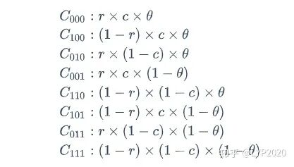

根据三线性插值法,对某个顶点的贡献值是以该顶点和正方体内的点为对角线的两个顶点,所构成的立方体的体积。也就是对8个顶点的贡献分别为:
你真的理解图像处理经典算法 SIFT 吗?最深入、最全面综述:尺度不变特征转换的图114
