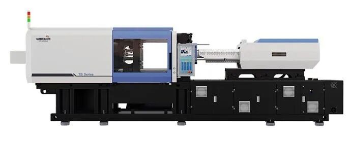

二、转换保压的位置确定
查看注塑机的检测画面和注塑机的压力表都可以查看到保压的转换位置,也就是注塑机起压的地方至降压的地方。在我刚开始学习成型调试的时候,老师傅告诉我:“产品快打满了(95%),一点点加保压,看产品外形变化,表面是否缩水、变形、达到重量、寸法要求?”
对于保压该如何设定位置点,还是在需要根据生产情况,了解材料的流动性、产品的寸法和重量要求、以及形变、模具结构等原因,才能找出合适的转换保压位置。
但是也有的产品不需要转换保压,比如我曾经接触的同一系列的使用PP材料进行填充的产品,在换产开机调试的时候需要喷脱模剂,否则就筋位塞料、卸模拆解模具。是因为由于PP流动性能太好,产品的筋位又薄又深。
如果稍微加上一点保压,产品表面就会出现顶白,如果加上保压就塞料。是因为由于PP的流动性能太好、冷凝速率慢,在加上产品的筋位又薄又深而导致的不可以使用。
