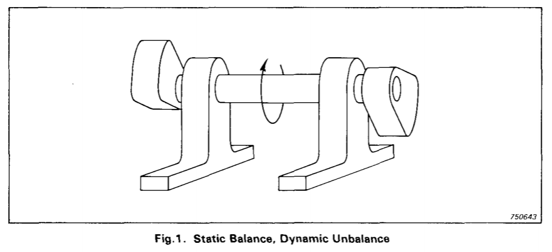

静平衡和动平衡之间的差异如图1所示。可以看出,当转子静止(静态)时,端部质量可能会相互平衡。但在旋转(动态)时不平衡会更强烈。
