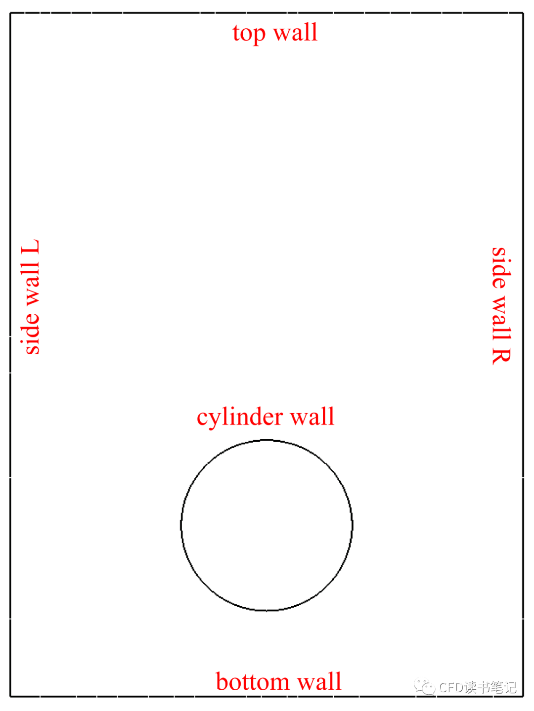

案例模型

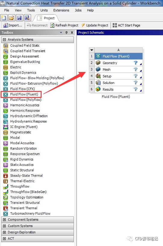

▼ 将Fluid Flow(Fluent)拖入右边空白界面。
「CFD案例-Fluent」23 固体圆柱自然对流换热二维瞬态分析的图3

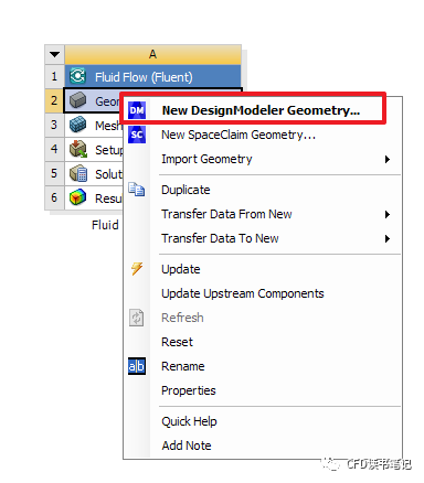

▼ 以DesignModeler方式打开Geometry。
「CFD案例-Fluent」23 固体圆柱自然对流换热二维瞬态分析的图4

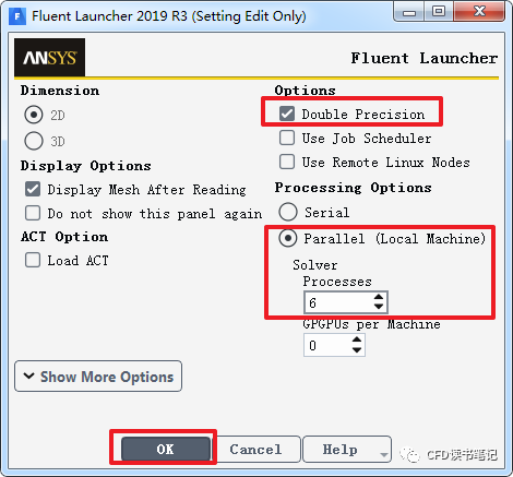

▼ 打开Fluent登录界面进行设置。
「CFD案例-Fluent」23 固体圆柱自然对流换热二维瞬态分析的图5

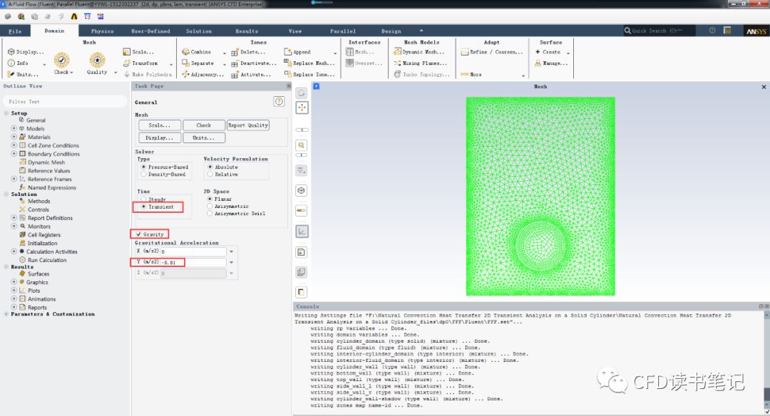

▼  勾选Gravity并将Y方向设置为-9.81,选中Transient瞬态求解方式。

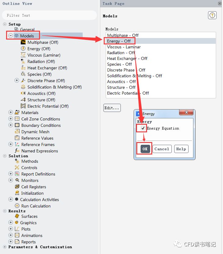

Models设置
▼ 打开能量方程。
「CFD案例-Fluent」23 固体圆柱自然对流换热二维瞬态分析的图7

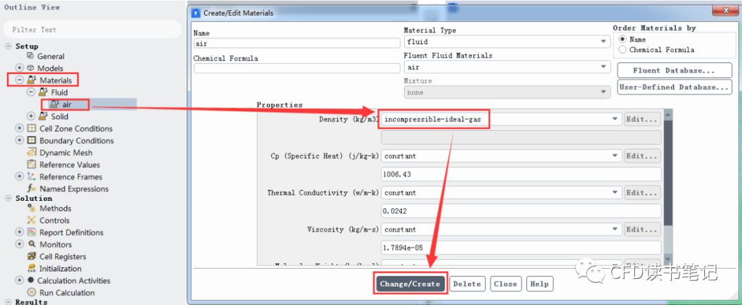

▼ 将空气密度修改为incompressible-ideal-gas。
「CFD案例-Fluent」23 固体圆柱自然对流换热二维瞬态分析的图8

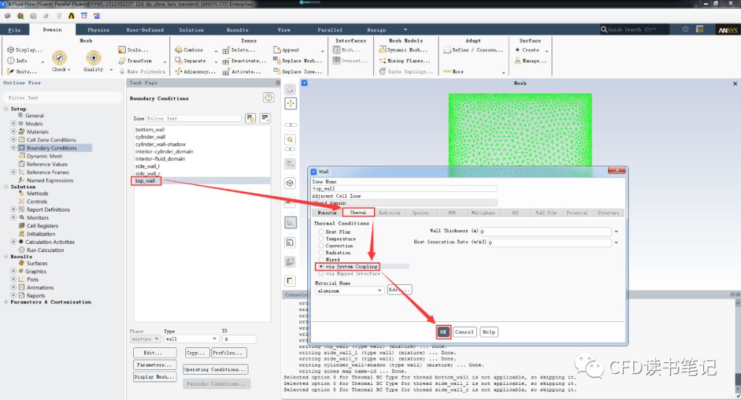

Boundary Conditions设置

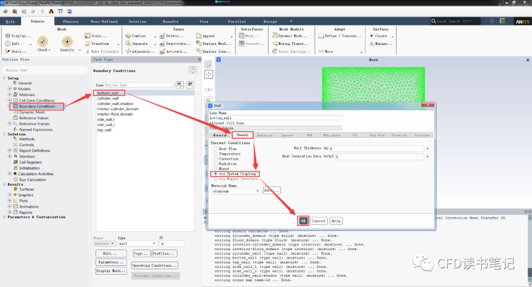

▼ bottom_wall设置为via System Coupling。
「CFD案例-Fluent」23 固体圆柱自然对流换热二维瞬态分析的图10

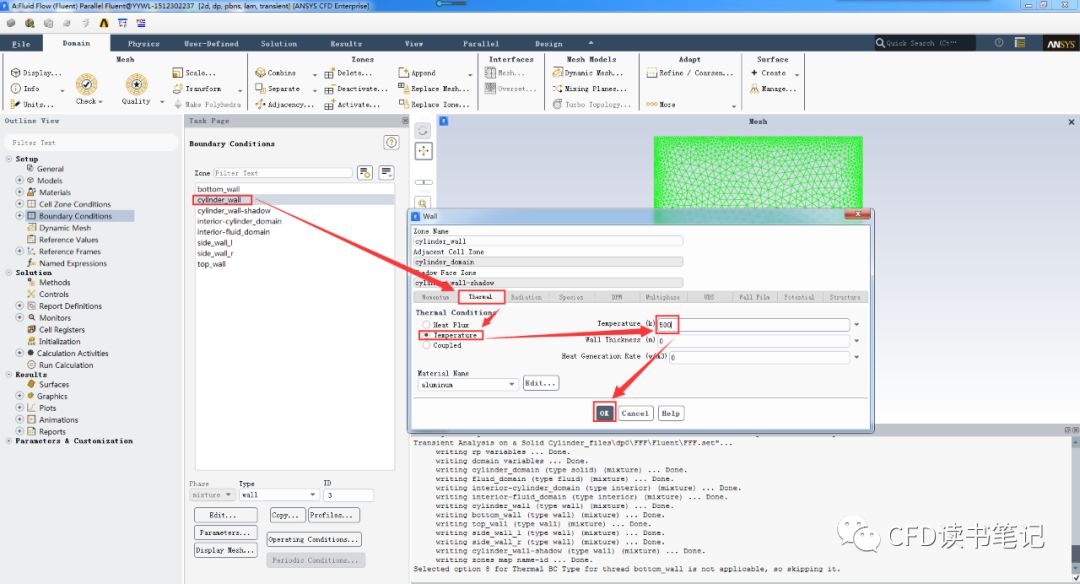

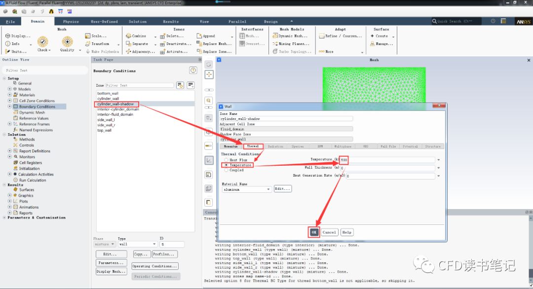

▼ cylinder_wall和cylinder_wall-shadow中Temperature均设置为500K。
「CFD案例-Fluent」23 固体圆柱自然对流换热二维瞬态分析的图11
「CFD案例-Fluent」23 固体圆柱自然对流换热二维瞬态分析的图12

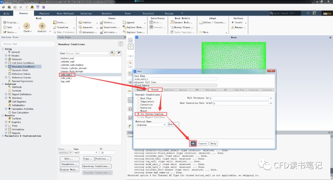

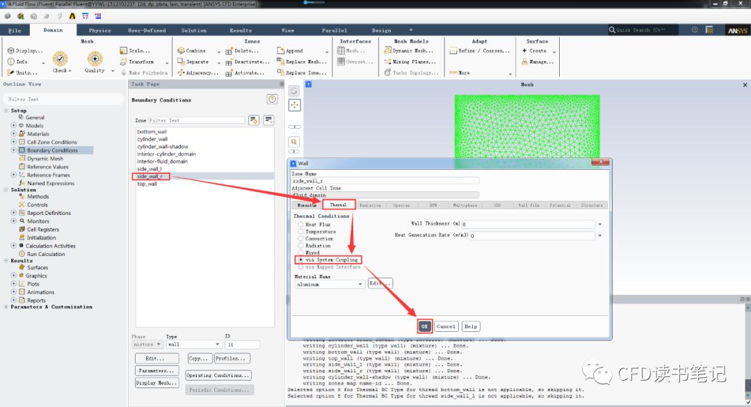

▼ side_wall_l、side_wall_r和top_wall均设置为via System Coupling。
「CFD案例-Fluent」23 固体圆柱自然对流换热二维瞬态分析的图13

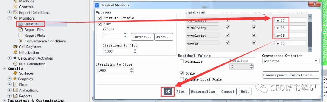

Monitors设置
▼ 将连续相方程、X方向速度方程、Y方向速度方程的残差均设置为1e-06。
「CFD案例-Fluent」23 固体圆柱自然对流换热二维瞬态分析的图16

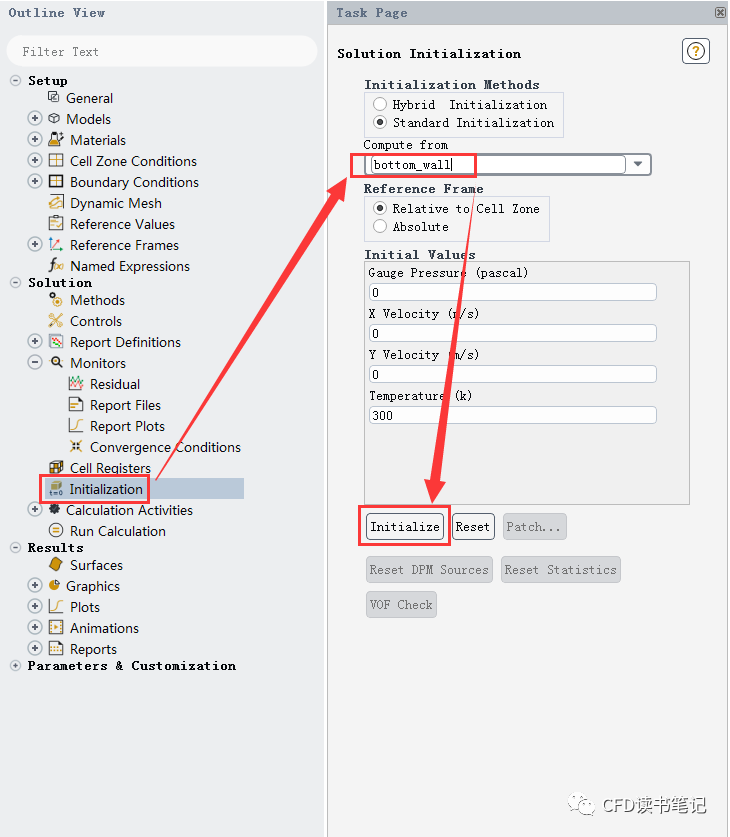

▼ 将Compute from设置为bottom_wall,然后点击Initialize。
「CFD案例-Fluent」23 固体圆柱自然对流换热二维瞬态分析的图17

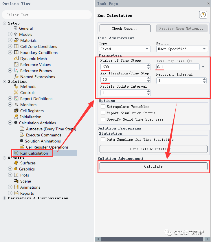

Run Calculation

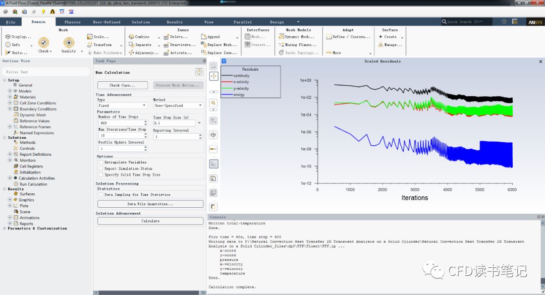

▼ 将时间步长设置为0.1 s,将迭代步数设置为600 steps,将单位时间步最大迭代步数设置为10,然后点击Calculate。
「CFD案例-Fluent」23 固体圆柱自然对流换热二维瞬态分析的图18
▼ 计算完成。
「CFD案例-Fluent」23 固体圆柱自然对流换热二维瞬态分析的图19

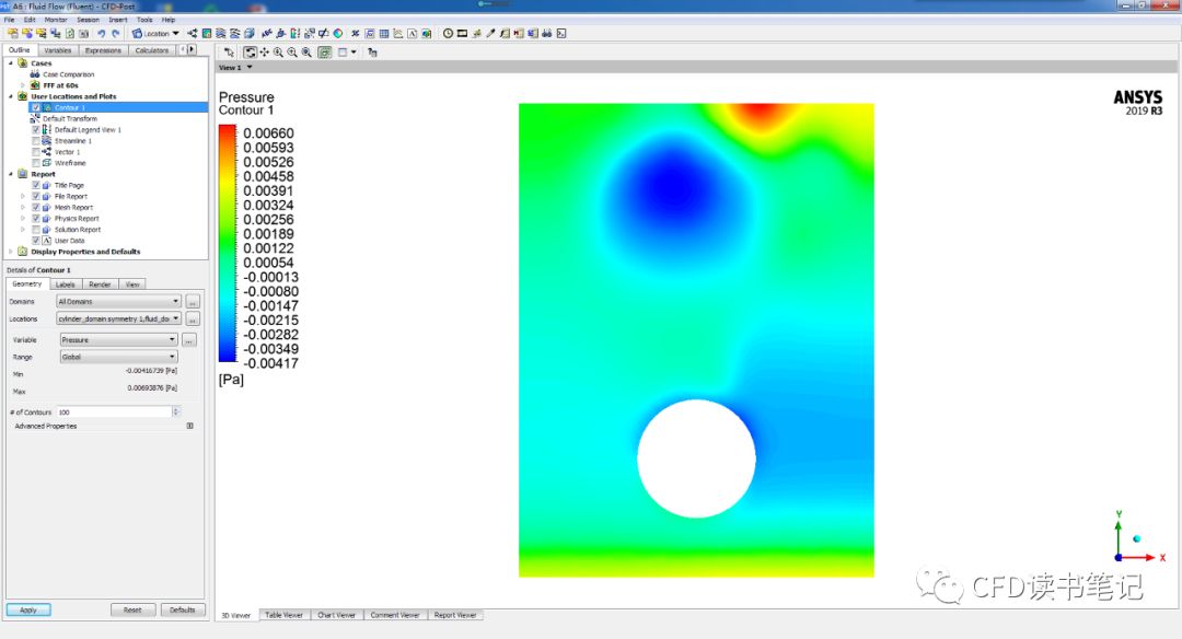

▼ 压力云图。
「CFD案例-Fluent」23 固体圆柱自然对流换热二维瞬态分析的图20

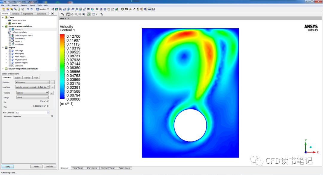

▼ 速度云图。

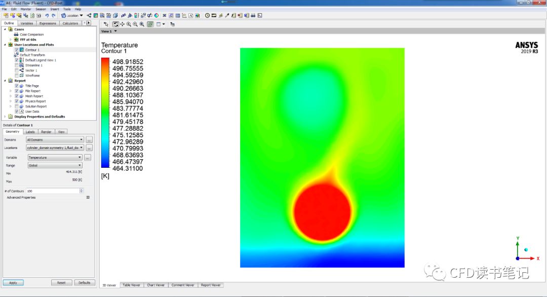

▼ 温度云图。
「CFD案例-Fluent」23 固体圆柱自然对流换热二维瞬态分析的图22

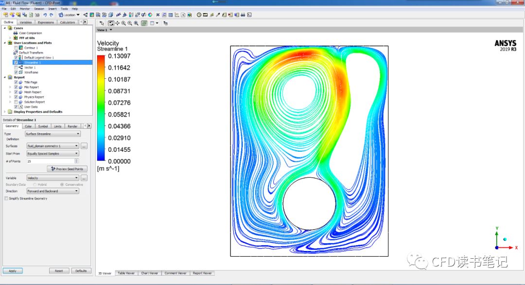

▼ 速度流线图。
「CFD案例-Fluent」23 固体圆柱自然对流换热二维瞬态分析的图23

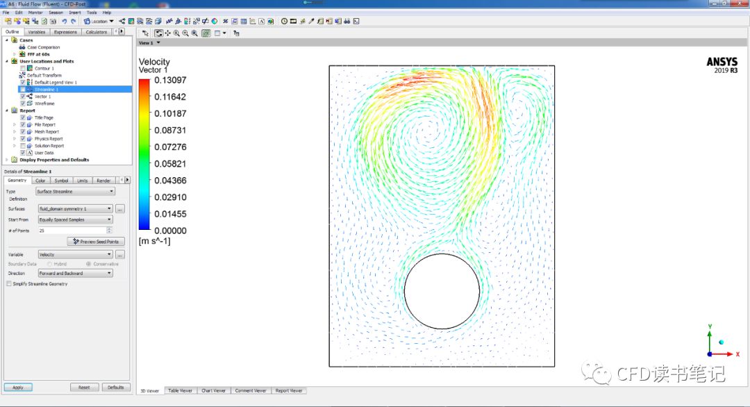

▼ 速度矢量图。
