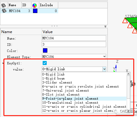

问题二:另外,笔者发现:HyperMesh为ANSYS创建MPC184单元时,只能设置K1(约束或连接单元类型)关键选项。比如:我们想使用MPC184单元建立一个刚性梁,设置完 K1=1 以后,有时还要设置它的K2关键选项(运动约束算法),这个是在HyperMesh中无法进行的,只能设置完K1以后,在ANSYS中再设置K2……

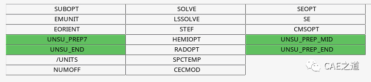

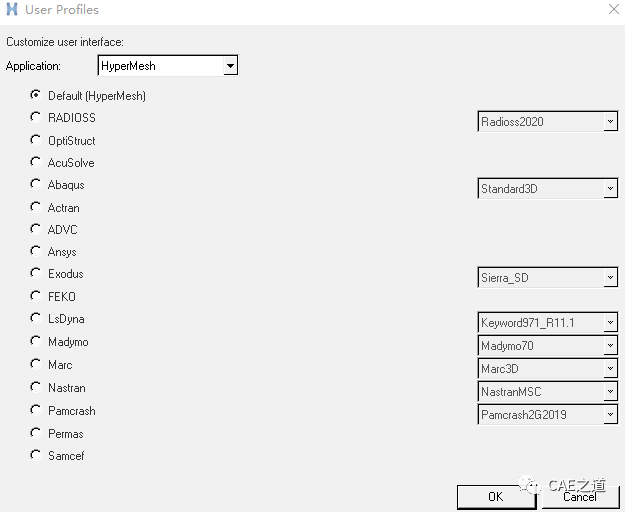

上面提到的2个问题,都可以在ANSYS导入CDB文件后使用命令流解决,但是比较浪费时间。所以笔者就想:可不可以在HyperMesh中输入ANSYS的命令流,导出时包含在CDB文件中,可以直接被ANSYS读取呢?经过不断尝试,还真发现了这个功能。即在求解控制卡片中设置:
如何在HyperMesh中使用ANSYS命令流的图5

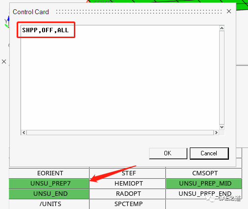

UNSU_PREP7

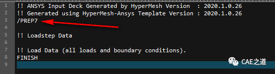

UNSU_PREP7:在生成有限元模型之前插入的命令。由于输出的CDB文件自带一条</PREP7>命令(如下图),所以这个命令相当于在前处理中输入的命令。我们在这个卡片中输入ANSYS的命令流以后,这些命令流将被放置在CDB文件的最前端
如何在HyperMesh中使用ANSYS命令流的图6
我们可以用这个控制卡片解决问题一:

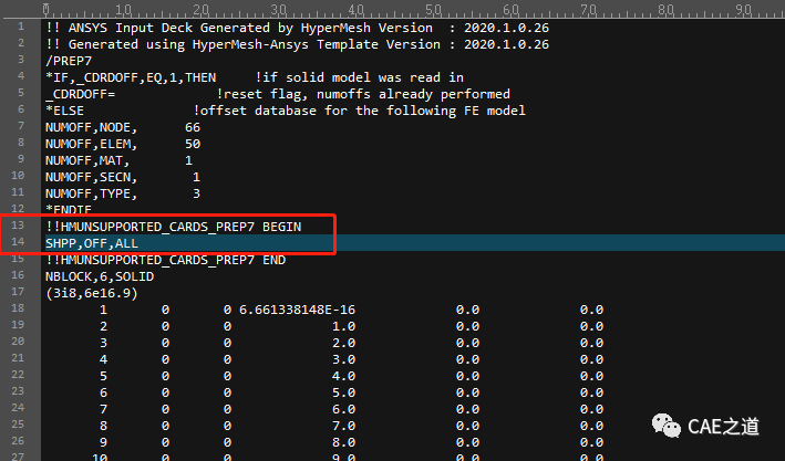

由于我们设置停用单元形状检查时,需要在导入CDB文件之前,所以我们可以在卡片UNSU_PREP7中输入命令<SHPP,OFF,ALL>。由于卡片中的命令在前处理中被执行,所以我们不需要使用</PREP7>命令进入前处理。
如何在HyperMesh中使用ANSYS命令流的图7
打开输出的CDB文件,我们发现:使用 UNSU_PREP7卡片输入的命令在 第14行,位于产生节点( 第18行)之前,所以这条命令将先被执行,即在导入单元数据之前就已经关闭了单元形状检查。

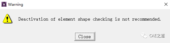

将CDB文件导入ANSYS,会收到ANSYS抛出的一个警告,说明ANSYS确实关闭了单元形状检查。

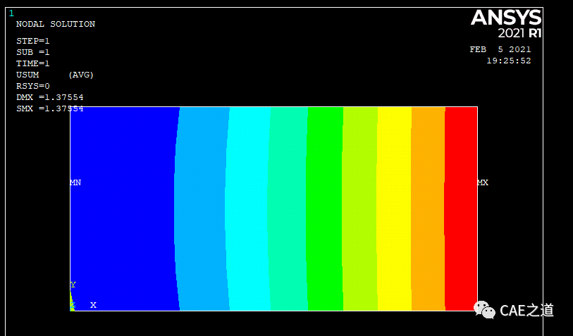

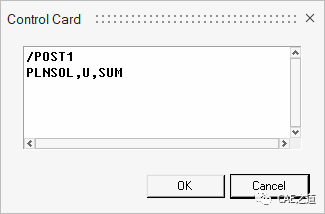

我们可以利用该卡片来输入一些 求解完成后需要执行的命令。比如计算完成后我们想直接显示计算结果,只需在分析中,插入 UNSU_END卡片,并输入 < /POST1 >和<PLNSOL,U,SUM>,表示 进入后处理并显示整体位移结果 ,然后输出CDB文件。
如何在HyperMesh中使用ANSYS命令流的图10

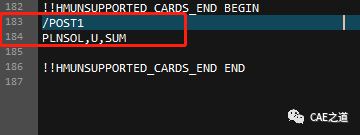

打开输出的CDB文件,我们发现: 使用 UNSU_END卡片 输入的命令在第183、184行,的确是CDB文件中的最后一条命令。
如何在HyperMesh中使用ANSYS命令流的图11
将CDB文件导入ANSYS,ANSYS求解完成后自动显示了整体位移结果,完成了我们的目标。

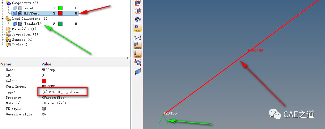

我们在HyperMesh中使用MPC184单元建立了一个刚性梁(K1=1)模型,单元ID为4。为了验证UNSU_PREP_MID输入的命令在载荷步数据定义之前,我们也为该模型定义了1个约束

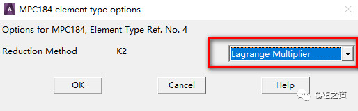

我们知道,MPC刚性梁单元的运动约束算法缺省为直接消去法(K2=0),当我们想使用拉格朗日乘子法(K2=1)时,没办法在HyperMesh中直接定义定义关键选项K2,所以之前笔者都是先把CDB文件导入ANSYS然后再修改K2。现在我们尝试使用UNSU_PREP_MID卡片对K2进行修改。

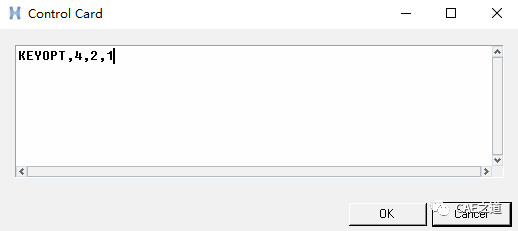

我们选择UNSU_PREP_MID卡片,在卡片中输入<KEYOPT,4,2,1>命令(这条命令的意思是将ID为4的单元的K2设置为1),然后输出CDB文件。
如何在HyperMesh中使用ANSYS命令流的图14

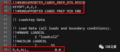

打开输出的CDB文件,我们发现:使用UNSU_PREP_MID卡片输入的命令在第59行,位于定义的约束数据(第69行)之前,所以这条命令将先于定义约束命令被执行,即在定义约束之前完成了对刚性梁MPC184单元K2关键选项的修改
如何在HyperMesh中使用ANSYS命令流的图15
在ANSYS中导入CDB文件,打开MPC184单元的设置,我们发现,184单元的K2关键选项确实已经被修改为K2=1(拉格朗日乘子法),完成了我们的目标。

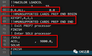

UNSU_PREP_END:载荷步数据定义之后、执行其他控制卡片命令之前插入的命令。举个栗子:我们有时会在HyperMesh中设置其他的ANSYS控制卡片,如添加加速度的卡片ACEL、执行求解命令的SOLVE卡片等。使用UNSU_PREP_END输入的命令,将在执行这些控制卡片命令之前执行。
为了验证UNSU_PREP_END卡片命令插入的位置,我们为该模型也添加了/SOLU、ACELSOLVE控制卡片。
如何在HyperMesh中使用ANSYS命令流的图17
我们选择UNSU_PREP_END卡片,同样在卡片中输入<KEYOPT,4,2,1>命令(这条命令的意思是将ID为4的单元的K2设置为1),然后输出CDB文件。
如何在HyperMesh中使用ANSYS命令流的图18
打开输出的CDB文件,我们发现:使用UNSU_PREP_END卡片输入的命令在第68行,位于定义的约束(第66行)数据之后、执行其他控制卡片命令(第73、74、75行)之前。所以这条命令将先于其他控制卡片命令被执行,即在执行其他卡片命令之前完成了对刚性梁MPC184单元K2关键选项的修改。同样能帮助我们解决问题二。

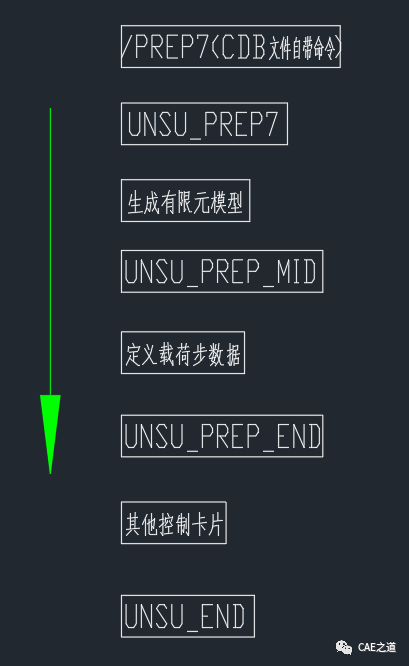

总结
1.UNSU_PREP7:用来输入在生成 有限元模型 之前的命令,所输入的命令位于CDB文件的最前端。
2.UNSU_END: 用来输入CDB文件最后执行的命令,所输入的命令位于CDB文件的最后端。
3.UNSU_PREP_MID: 生成有限元模型之后、载荷步数据定义之前插入的命令。
4.UNSU_PREP_END:载荷步数据定义之后、执行其他控制卡片命令之前插入的命令。
如何在HyperMesh中使用ANSYS命令流的图21
上图为4种卡片在CDB文件中的位置(各种命令的执行顺序)
