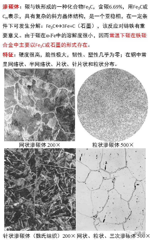

由于含碳量高于6.67%的铁碳合金脆性极大,没有使用价值,因而对铁碳合金相图之研究Fe-Fe3C部分。Fe-C合金相图实际上是Fe-Fe3C相图,铁碳合金的基本组元也应该是纯铁和Fe3C

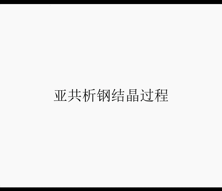

钢铁分类结晶过程
【图文详解】一组图看懂铁碳相图及组织(附讲解动画哦)转自材易通的图3
【图文详解】一组图看懂铁碳相图及组织(附讲解动画哦)转自材易通的图4

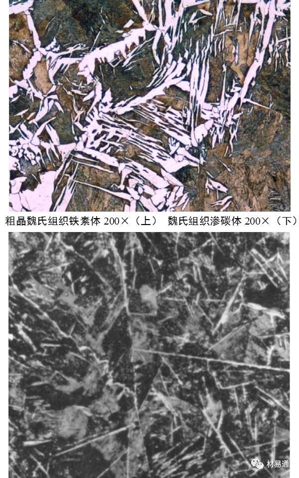

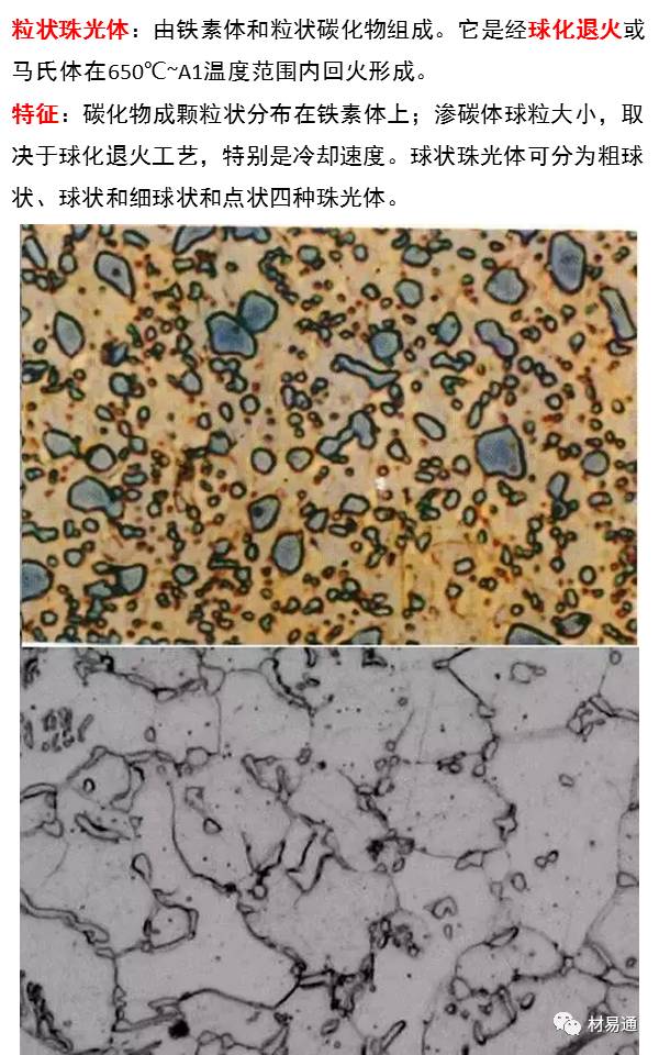

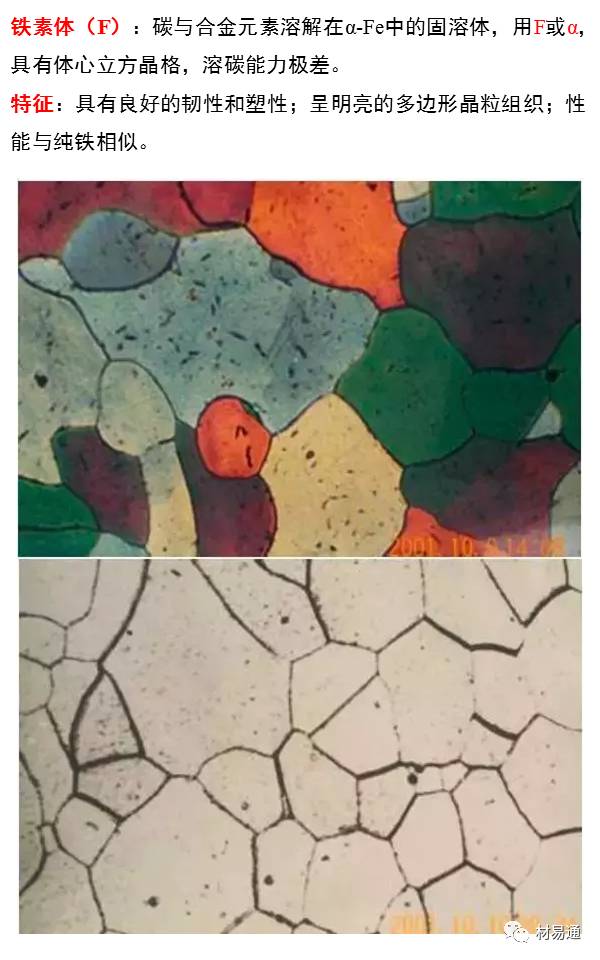

根据铁碳相图可知,钢的成分及热处理工艺不同,最终得到的产品内部组织也不尽相同。常见的组织有:铁素体、渗碳体、珠光体、魏式组织、贝氏体(其中又分为上贝氏体、下贝氏体和粒状贝氏体)、奥氏体、马氏体、回火马氏体等等。
