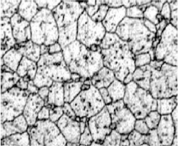

该类高温合金以铁(Fe)为主要基体,并加入了不同比例的镍(Ni)、铬(Cr)等合金元素,制造成本较低,多用于工作温度低的环境,如使用温度较低的燃气机的涡,以及一些承力件和紧固件。如图所示为铁基合金GH1311的金相组织。从图中可以看出,铁基高温合金的显微组织由一些等轴状的多边形晶粒构成,属于典型的奥氏体结构,保证了铁基高温合金具有足够的强度和一定的韧性。相对于其他2类高温合金,铁基高温合金存在组织不够稳定、抗氧化能力差、使用温度较低等缺点。
高温合金材料及标准化发展规划(转自材易通)的图1
铁基合金GH1311的金相组织

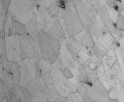

该类高温合金以Ni为主要基体,并在基体中溶入了多种合金元素。如下图所示为镍基合金Inconel718的金相组织。从图中可以看出,镍基高温合金也是以奥氏体为基体的一类合金材料,但其材料组织分布更为紧密,表现出更好的组织稳定性。相对于铁基高温合金,镍基高温合金中加入了更多种类的强化元素,保证了镍基高温合金具有更好的组织稳定性和耐腐蚀性,工作温度更高。相对于其他2种类型的高温合金,镍基高温合金存在疲劳性能差、塑性较低的缺点。
高温合金材料及标准化发展规划(转自材易通)的图2
镍基合金Inconel 718的金相组织

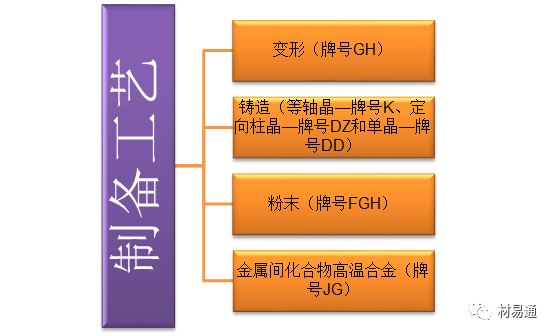

按制备工艺分
高温合金材料及标准化发展规划(转自材易通)的图3

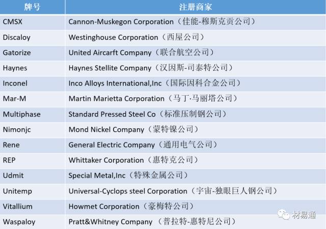

1、国外牌号
国外高温合金牌号按生产厂家的注册商标命名:
高温合金材料及标准化发展规划(转自材易通)的图9

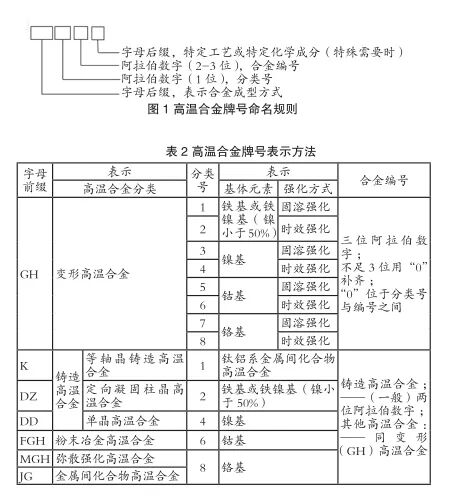

命名规则
与国外各制造商各自形成高温合金体系标准不同,我国高温合金建立了统一的高温合金命名规则:GB/T14992《高温合金和金属间化合物高温材料的分类和牌号》。我国高温合金牌号的命名采用字母加阿拉伯数字相结合的方法表示,以合金成型方式、基体元素和强化方式、合金编号的顺序构建了完整体系。其中,合金成型方式有变形高温合金、铸造高温合金(包括等轴晶铸造高温合金、定向凝固柱晶高温合金和单晶高温合金)、焊接用高温合金丝、粉末冶金高温合金、弥散强化高温合金和金属间化合物高温材料之分;在这些不同合金成型方式之下,再分铁基、镍基、钴基及铬基合金;在相同基体之下,又分固溶强化和时效强化类型等。高温合金牌号的命名规则如下图。
高温合金材料及标准化发展规划(转自材易通)的图10

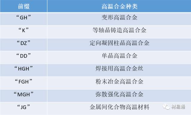

表示方法
高温合金材料及标准化发展规划(转自材易通)的图11
牌号前缀表示方法:
高温合金材料及标准化发展规划(转自材易通)的图12
高温合金材料及标准化发展规划(转自材易通)的图13

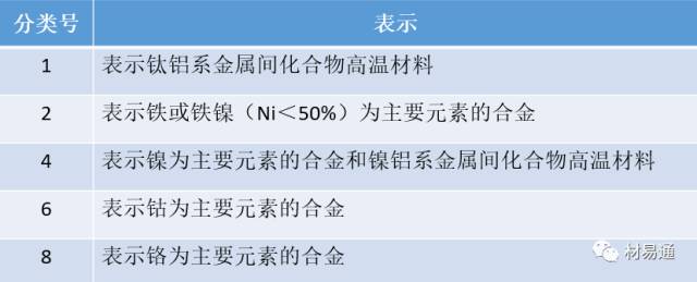

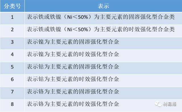

变形高温合金和焊接用高温合金丝
高温合金材料及标准化发展规划(转自材易通)的图14
前缀后采用四位阿拉伯数字。第一位数字表示合金的分类号;第二至四位数字表示合金编号,不足数的合金编号用“0”补齐。“0”放在第一位表示分类号的数字与合金编号之间。
分类号单双数的选择,按合金主要使用的强化类型确定。焊接用高温合金丝牌号中的第一位数字没有强化类型的含义,沿用变形高温合金牌号的数字。
高温合金材料及标准化发展规划(转自材易通)的图15

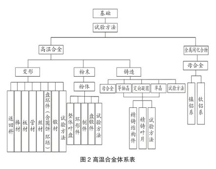

我国高温合金标准化近期发展规划
高温合金作为航空、航天、石油化工、能源等各个重要领域的关键战略材料,在中美关系日益紧张的世界环境下,早日实现我国高温合金的全自主研发和进口替代,解决各项“卡脖子”技术是我国近些年来的重点关注方向。近年来,国家相继的一系列新材料发展规划,如:《中国制造2025》、《关于加快新材料产业创新发展的指导意见》(2016年)、《新材料产业发展指南》(2017年)、《新材料标准领航行动计划(2018-2020年)》2018年)等,均将高温合金作为高端装备用重点产品。这是我国高温合金发展的重要机遇。标准是保证和提高产品质量的依据,是产品进入国际国内市场的必备条件,因此,加快高温合金,尤其是高端高温合金标准的研制是促进我国工业发展的技术基础。
为了促进我国重要领域用高温合金实现国产化,实现进口替代,使我国高温合金的质量有新的突破,达到国外先进水平,全国钢标准化委员会专门组织国内有关单位的专家开展了我国高温合金标准体系的研究,提出了新的高温合金标准体系建设方案如下图。还制定了标准制修订路线图,按计划分步实施。截至目前,在研的标准项目有3项,均已处于立项阶段。
高温合金材料及标准化发展规划(转自材易通)的图18
