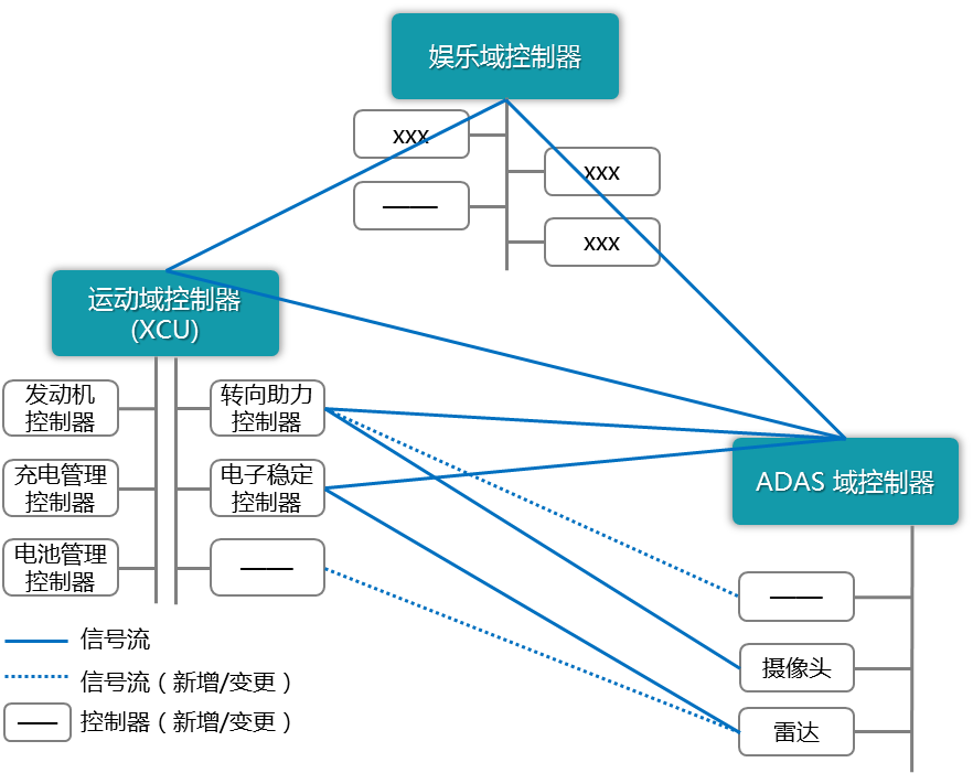

在智能网联汽车中,大量的功能需要控制器(ECU)间的协调工作来实现,当前ECU 间基于信号(Signal-Oriented)的点对点通讯将会变得异常复杂,且不具备灵活性和扩展性,微小的功能改动都会引起整车通讯矩阵的改动(图1)。

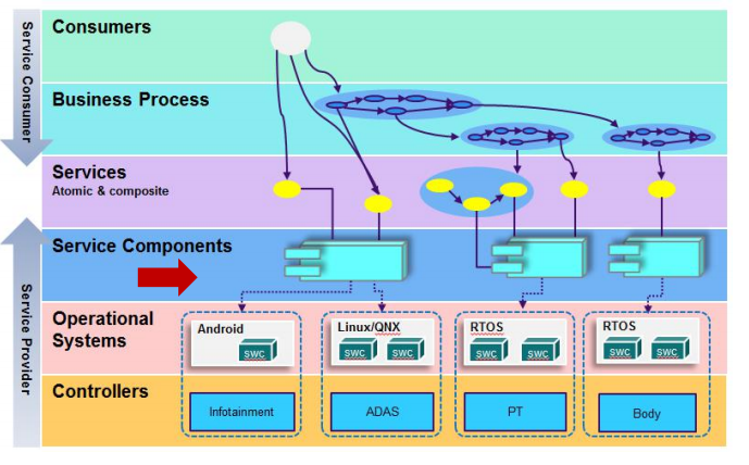

因此,联合电子将SOA引入到当前汽车软件设计中(图2),车辆功能被以面向服务的设计理念架构为不同的服务组件,有别于面向信号的传统架构,SOA中的每个服务都具有唯一且独立互不影响的身份标识(ID),并通过服务中间件(Service Middleware)完成自身的发布,对其他服务的订阅以及与其他服务的通讯工作。由此,SOA良好的解决了传统架构中因个别功能增减/变更而导致整个通讯矩阵与路由矩阵都要变更的问题。更进一步,由于其”接口标准可访问”的特性,服务组件的部署不再依赖于具体特定的操作系统和编程语言,在一定程度上实现了组件的”软硬分离”。
联合电子:面向服务架构(SOA)的汽车软件三部曲的图1
图1  面向信号的架构(Signal-Oriented Architecture)
联合电子:面向服务架构(SOA)的汽车软件三部曲的图2
图2  面向服务的架构(Service-Oriented Architecture)

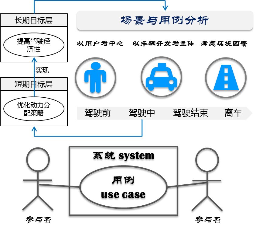

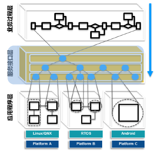

用例(Use Case)驱动的开发方法(图3)指从用户的角度而非开发人员的角度考虑功能需求和系统实现,重视从系统外部观察对系统的使用。由用例驱动的开发活动,可以建立需求和系统功能之间清晰的追溯关系,更好的应对智能网联产品需求的快速迭代更新。

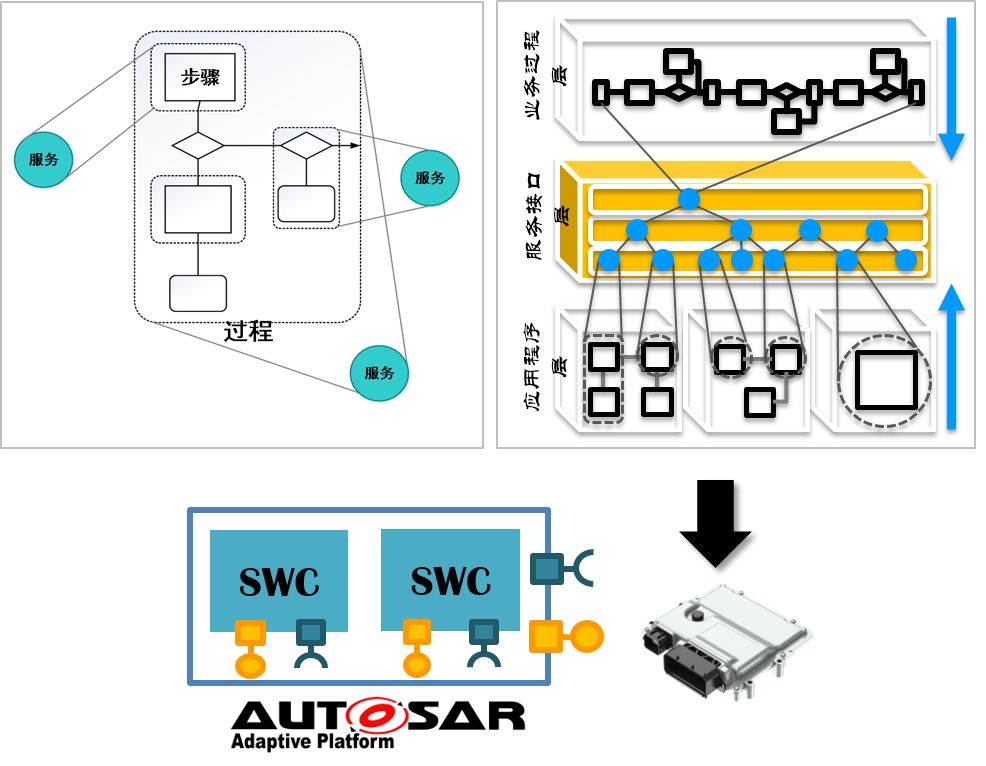

 面向服务的分析方法(图4)则是以业务为中心,在由用例分析得到系统功能需求的基础上,对业务逻辑进行抽象和封装,从业务角度寻找候选服务(Service Candidate),从架构角度强调服务的重用性(reusable)、自主性(autonomous)以及组合扩展性(composable)特点,充分发挥SOA设计理念的优势,而不是仅仅作为技术实现方式。
联合电子:面向服务架构(SOA)的汽车软件三部曲的图3
图3  用例驱动的开发方法
联合电子:面向服务架构(SOA)的汽车软件三部曲的图4
图4  面向服务的分析方法

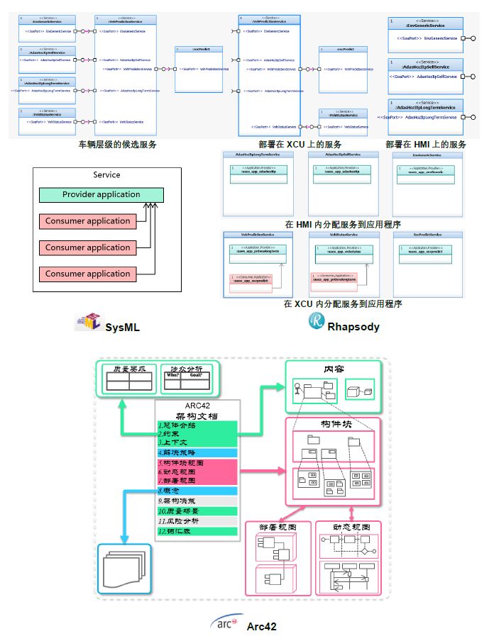

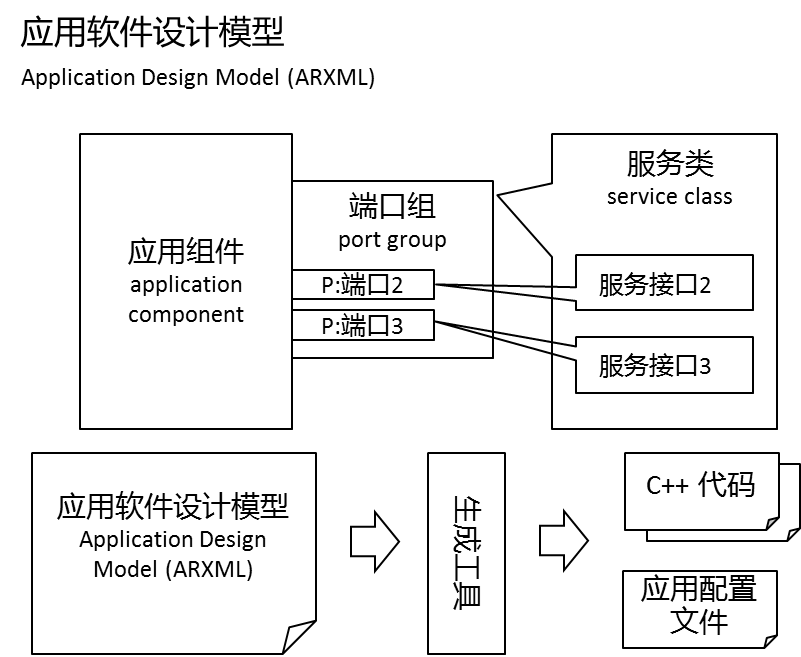

标准化的建模语言和统一化的文档结构,对提升架构的开发质量、实现架构内容的有效传递具有重要作用。SysML语言和Arc42模板可以作为SOA软件架构的标准语言和文档结构模板。
系统建模语言SysML(System Modeling Language)是由统一建模语言UML(Unified Modeling Language)扩展而来的标准化系统建模语言,能够准确表达系统及其组件的需求、行为、结构和属性。Rhapsody软件支持SysML建模,并提供了自动化功能,提高建模效率,同时保证与用例的追溯关系。Arc42明确定义了架构文档的结构,通过统一化的文档,提升开发团队中的信息传递效率和质量。
如下图5显示,联合电子使用SysML语言,Rhapsody建模工具以及Arc42架构模板进行应用服务架构的开发。
联合电子:面向服务架构(SOA)的汽车软件三部曲的图5
图5  SysML语言,Rhapsody工具和ARC42开发模板

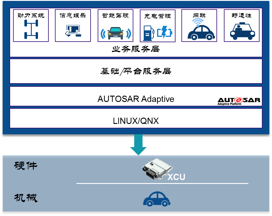

联合电子开发的域控制器XCU ,提供了部署SOA汽车软件的平台。在硬件方面,XCU具备高算力处理器芯片和多路车规级以太网通道;在软件方面,XCU搭载POSIX操作系统和AUTOSAR Adaptive平台。
根据SOA软件开发方法,可从两个切入点开展SOA汽车软件平台的开发。

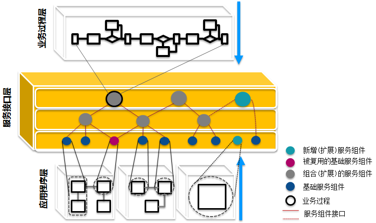

1)自下至上,从车辆基础功能/信号出发,将已有的应用功能逻辑/信号(eg:车辆车速信息)抽象或封装成服务组件,这类组件被称为基础服务层(Basic/Platform Service Layer)组件,具有最高的可复用性和可组合性,这些组件将为上层(业务服务层Business Service Layer)的服务组件提供最基础的支持。
2)自上而下,从整车业务逻辑和用例出发,结合各领域的核心业务知识,设计业务服务层(Business Service Layer)的服务组件;同时,遵循服务组件的复用性和自主性等原则,向下设计规划基础服务层(Basic/Platform Service Layer)的服务组件(图8)。
联合电子:面向服务架构(SOA)的汽车软件三部曲的图8
图8  基于域控制器(XCU)的SOA服务架构

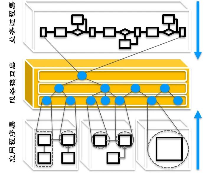

SOA作为一种面向服务的架构,是一种设计思想和方法论。在SOA架构中,服务是最核心的抽象手段和系统最基础的描述单元。
每个服务组件具备独立的功能,且可被复用;服务组件之间的接口遵循统一标准,可互相访问,可组合扩展。业务过程则是带有状态和服务调度策略的服务组件的组合与扩展(图1)。
通过SOA架构,可整合规划OEM在不同操作系统,硬件平台上(控制器)上的业务功能,实现对功能的快速迭代和重组,应对灵活多变的智能网联趋势下的业务需求。

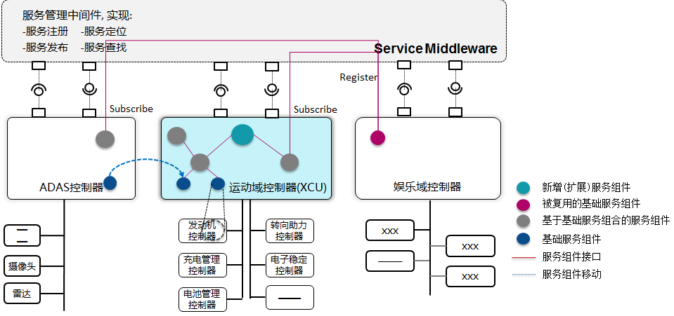

一些使用频度很高且基础的功能可作为基础服务组件先被开发,由于服务组件的独立性以及接口的标准可访问,基础服务开发完成后可向服务中间件注册,并供所有电子电气架构中的控制器订阅使用。
车辆功能在SOP后可新增(扩展)
“小”的基础服务可组合成为 大”服务, 大”服务可进一步组合扩展并最终构建出新的业务过程,实现OEM的业务目标。结合OTA技术,用户可在车辆使用期限里,订阅一个类似, 预测性能量管理”的新功能并安装于域控制器上,新功能的业务逻辑依赖于一些已有的服务组件(eg:预测性能量管理依赖于能量管理策略,地图预测信息等基础服务)。

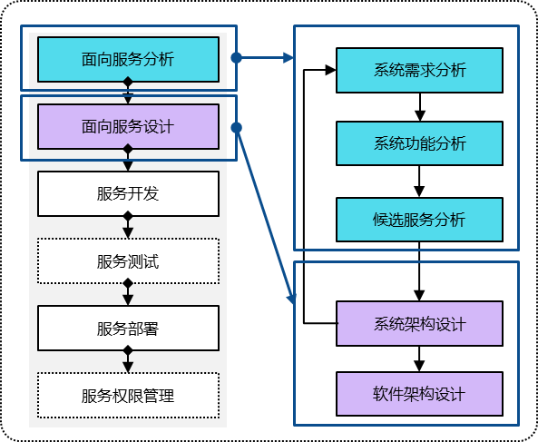

面向服务架构的开发过程从整体上可以概括为6个步骤,分别是:面向服务分析、面向服务设计、服务开发、服务测试、服务部署和服务权限管理,如图11所示。其中,分析和设计面向服务的架构是开发SOA软件的开端,也是判断系统是否基于SOA架构的最重要且核心的环节。
联合电子对分析和设计面向服务架构汽车软件的具体流程与方法进行了探索,将面向服务的分析分解为系统需求分析、系统功能分析、候选服务分析三个子步骤,将面向服务的设计分解为系统架构设计和软件架构设计两个子步骤。经过架构师的良好分析,车辆功能(业务逻辑/业务过程)将结合实际实现情况,按不同业务领域完成解耦,并分解得到候选服务组件。后续,经过详细且不断迭代的设计,在候选服务的基础上,最终会产出面向服务(SOA)的软件架构。

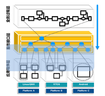

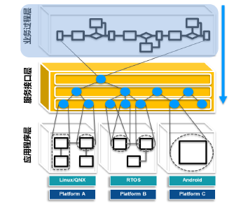

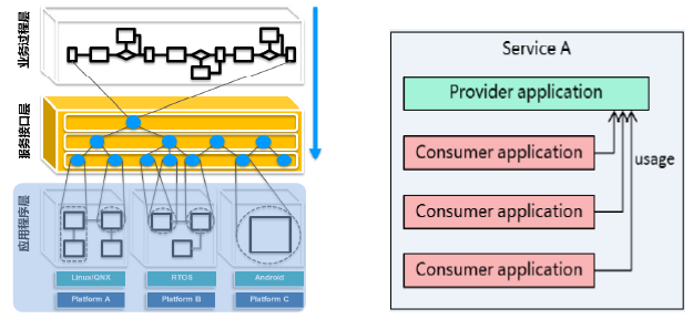

如图12所示,整个SOA架构模型分为业务过程层,服务接口层和应用程序层三部分。SOA业务过程层专注于业务逻辑的分析;服务接口层聚焦于候选服务的设计和分析;应用程序层则体现面向服务的系统架构和软件架构设计。
系统需求分析聚焦SOA架构的最上层——业务层。概括来说,需求分析指的是设计和充分理解在用户具体使用场景下的真实业务过程,为后续抽象和封装服务提供充足的语境信息。
联合电子:面向服务架构(SOA)的汽车软件三部曲的图12
图12 需求分析聚焦SOA架构业务过程层

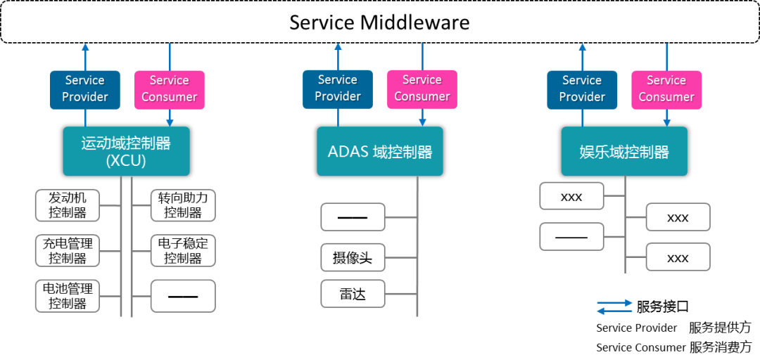

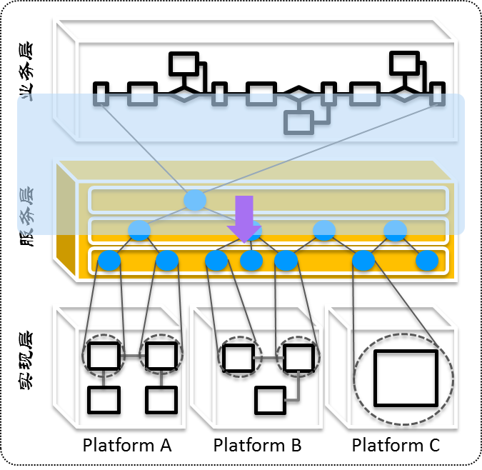

系统架构设计的目的是设计和得到服务到架构要素的映射,以及要素间服务调用关系。下图中蓝色小圆圈代表分析得到的服务,通过系统架构设计,被映射至不同的架构要素( Platform A~C)(图15)。在这里,架构要素对应汽车上搭载不同控制器平台(Platform)。
联合电子:面向服务架构(SOA)的汽车软件三部曲的图15
图15 系统架构设计:服务与系统要素的映射

图17为一示意图,表达了针对某一服务Service A,有一个服务提供组件(Service Component)提供A服务,有三个服务消费组件消费服务A。

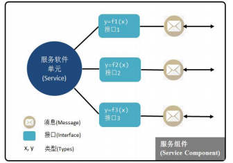

针对服务组件,SOA定义了服务组件的架构模型(SCA)(图19),在SCA的框架下,服务组件内部被分为业务逻辑(Service)与基础设施逻辑(Interface和Message)两部分,并互相解耦:
  • 服务软件单元(Service):业务/功能逻辑,不关心操作系统和编程语言,可由熟悉业务逻辑的相关方开发
  • 接口(Interface):决定对外提供哪些服务以及自身服务依赖哪些服务,不关心操作系统和编程语言,可由SOA架构设计方完成开发和部署
  • 消息(Message):接口数据的通讯链路/环境绑定,不关心操作系统和编程语言,可由SOA架构设计方完成开发和部署

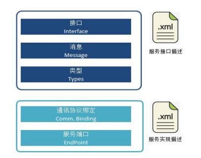

SCA架构模型中的主要元素分为“服务接口”和“服务实现”两大类。其中,“服务接口描述”包含服务软件单元(Services),组件接口(Interface)和消息通讯(Message);“服务实现”则包括通讯协议绑定(Binding)和服务端口信息等(Endpoint)(图20)。

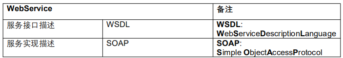

以IT行业SOA封装使用较为广泛的WebService为例,其对SCA架构模型的描述遵从如下标准协议:
联合电子:面向服务架构(SOA)的汽车软件三部曲的图24
表1  SCA架构模型中的配置信息

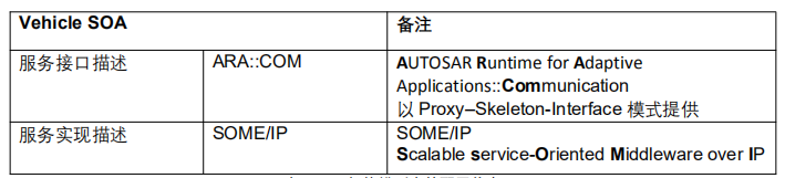

在汽车软件领域,当前,联合电子采用AUTOSAR Adaptive组织提供的模型描述规范。AUTOSAR Adaptive组织对SCA架构模型的描述遵循如下标准:

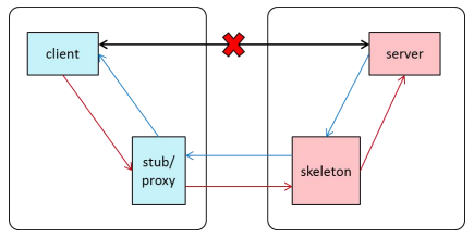

如上文所述,汽车软件领域,联合电子遵循AUTOSAR Adaptive标准来完成SOA中间件的部署和应用,AUTOSAR Adaptive组件采用经典的代理(Proxy)-框架(Skeleton)模式来完成SCA架构模型的描述(如图21)。
联合电子:面向服务架构(SOA)的汽车软件三部曲的图30
图21  Proxy(stub)/Skeleton架构模式
这种模式将原本直接交互的调用者(Client)与被调用者(Server)分离,由代理负责传递信息来完成调用,client和server不需要处理通信层详细信息。同时,AUTOSAR Adaptive厂商基于C++语言具体实现代理-框架模式,确保应用服务开发人员可以灵活配置自定义的服务接口,并结合对应工具生成SCA架构模型代码(.cpp/.cc)和配置文件(.json)。具体的,这些代码:
  1. 封装了SOME-IP协议栈和底层通讯细节(Middleware Transport Layer)
  2. 提供了相应的服务虚接口(virtual function)
通过1),服务组件开发人员不必再关心服务Message对应的协议如何实现;通过2),服务组件开发人员基于C++的语言特性,可继承(inherit)虚接口并覆写(override)虚接口的具体实现(函数体)。该机制保证了“基础设施逻辑”和“业务(功能)逻辑”的解耦,服务内部业务逻辑的改动不影响服务组件向外的接口提供。

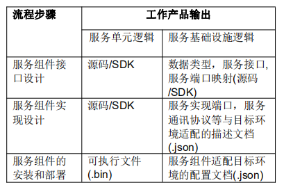

在流程上方法论上,”实现和部署”工作主要分为服务组件接口设计,服务组件集成实现和安装部署三个步骤:
  • 组件接口设计阶段: 联合电子编写arxml完成对服务组件SCA中“基础设施逻辑”的配置开发,并经由AUTOSAR Adaptive中间件供应商提供的代码框架和生成器(Generator),最终得到相关的配置文件(.json)和源代码(.cc/.cpp);对服务单元逻辑”,联合电子可同步基于建模工具进行开发;
  • 组件集成实现阶段: 联合电子编写APP框架,完成“服务单元逻辑”与“基础设施逻辑”的软件集成工作;
  • 组件安装部署阶段: 联合电子编写编译和安装脚本,完成源码的编译链接和可执行文件(App)的安装,同时,对APP安装部署权限和系统环境做适配调整。
