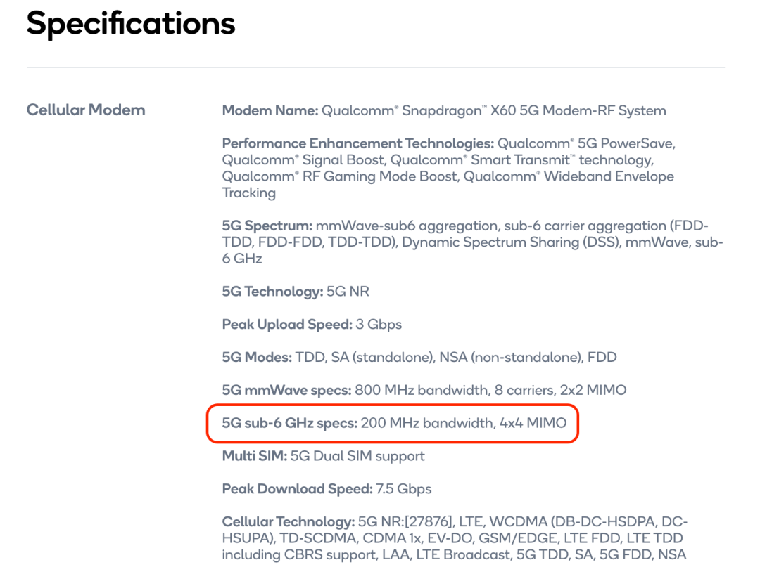

不久前高通线上发布了集成了X60基带的骁龙888,号称下行下载速率能达到7.5Gbps,但是从高通官网的描述来看,在Sub6GHz频段,主要支持的是200MHz带宽和4x4MIMO。所以这个7.5Gbps的速度是毫米波频段+Sub6GHz频段的载波聚合达到的。
5G芯片的速度是如何计算出来的?的图1
目前我们国内部署的 5G 方案是 Sub-6GHz ,毫米波方案在国内还是用不了。所以这个7.5Gbps看起来非常诱人,而实际上国内用户更关注的是Sub6GHz频段基带性能 。本篇文章记录一下Sub6GHz 5G芯片的速度是如何计算出来。

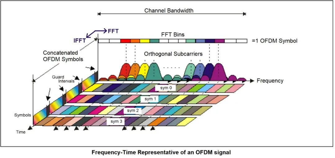

OFDM
正交频分复用(英语:Orthogonal frequency-division multiplexing, OFDM),可以理解为多载波调制传输。
5G芯片的速度是如何计算出来的?的图2
从频域上看,载波均分成多个子载波在整个带宽中,子载波间的频率间隔相同,时域上看,每一个symbol的时间长度为一个周期的载波信号。5G运用OFDM技术。根据上图我们可以把5G的数据传输信道,类比是一段高速公路。载波类比成运输数据的车辆。我们最终需要计算的是这段公路上每秒跑过的车辆数运输的数据量有多少。

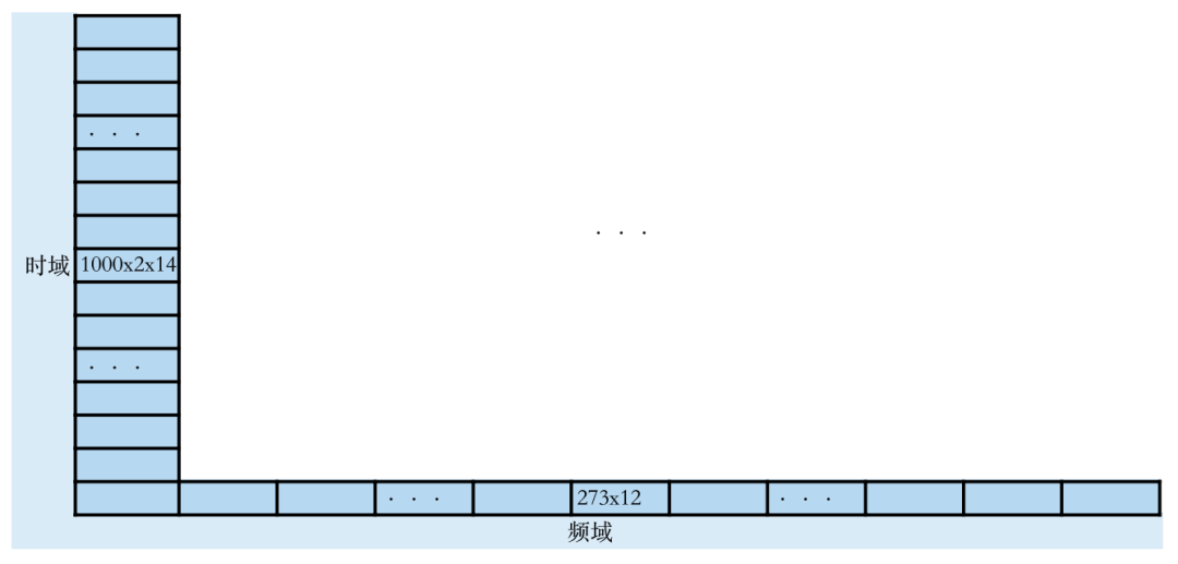

单载波根据不同的子载波间隔等分整个带宽,每个子载波称为一个RE(Resource Element),5G定义12个子载波为一组称为1个RB(Resource Block)资源块。在主流的30KHz的子载波间隔下,100MHz带宽最大可以被分成273个RB。
5G芯片的速度是如何计算出来的?的图3
所以这条高速公路上一横排就可以放273x12辆车。
帧结构
频率带宽是从频域上看分布,在时域上来说。5G定义1s被分成多个帧,每帧的时间长度是10ms,每帧又分出10个子帧1ms,在主流30KHz的子载波间隔下,每个子帧被分成2个时隙(slot),每个slot又被分为14个symbol。这个symbol的长度就是我们需要的单个RE,这辆车的长度。
5G芯片的速度是如何计算出来的?的图4
5G帧结构
根据上述就可以算出在这段高速路上,每一列能放多少辆车。即1s的时间长度中,symbol的总数。
所以这段路上一列可以放1000x2x14辆车。当然实际上这一段的道路情况,远比上述复杂的多。

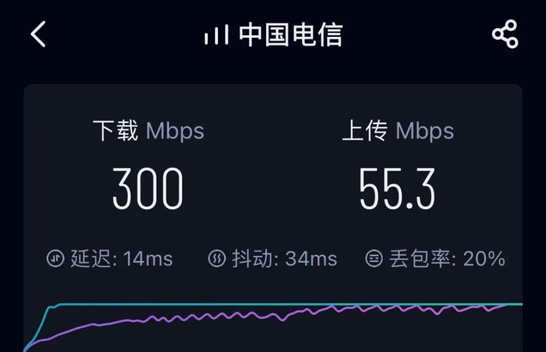

从参数上推测,骁龙888集成的这颗基带在Sub6GHz频段理论上是能达到3.0Gbps的速度的,这样的速度,已经足以让我们得到飞跃的体验。然而现实是,这么高的网速,即使我们拿到骁龙888的终端,也根本体验不到,原因是运营商基站套餐限速。。
目前5G的网络的运营商套餐有两档,第一档低速挡位500Mbps,第二档高速档为1Gbps。所以即使你用上了峰值速率高达3.0Gbps芯片的手机,但是你的手机套餐在运营商端也会限制你。而且目前的5G套餐来看,比4G套餐贵不说,而且对用户来说,并没有什么应用是需要跑那么高的速率的。目前,5G最大的应用是测速。
有趣的是,我们使用的4G手机的速率,也没有的达到4G的真正速率,4G套餐的限速是300Mbps,而现在4G手机的远远达不到这个速度,这是因为4G的网络用户多,网络拥塞。所以达不到,而如果你使用的是5G手机,即使是4G套餐,因为现在使用5G网络的用户不多的原因,连接上5G网络后,也可以轻松达到4G限速的最高速度,300Mbps,不禁让人感叹,用上了5G手机,才用上了4G的真正速度。
5G芯片的速度是如何计算出来的?的图5
我这是4G套餐用5G手机
