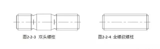

(2)螺柱:没有头部的,仅有两端均外带螺纹的一类紧固件。连接时,它的一端必须旋入带有内螺纹孔的零件中,另一端穿过带有通孔的零件中,然后旋上螺母, 即使这两个零件紧固连接成一整体。这种连接形式称为螺柱连接,也是属于可拆卸连接。主要用于被连接零件之一厚度较大、要求结构紧凑,或因拆卸频繁,不宜采用螺栓连接的场合。

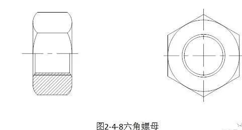

(4)螺母:带有内螺纹孔,形状一般呈显为扁六角柱形,也有呈扁方柱形或扁圆柱形,配合螺栓、螺柱或钢结构螺钉,用于紧固连接两个零件,使之成为一件整体。

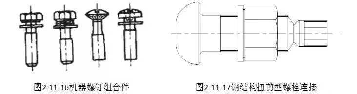

(11)组合件和连接副:组合件是指组合供应的一类紧固件,如将某种机器螺钉(或螺栓、自供螺钉)与平垫圈(或弹簧垫圈、锁紧垫圈)组合供应;连接副指将某种专用螺栓、螺母和垫圈组合供应的一类紧固件,如钢结构用高强度大六角头螺栓连接副。

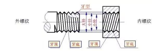

螺纹:在圆柱或圆锥表面上,沿着螺旋线所形成的具有规定牙型的连续突起。
外螺纹:在圆柱或圆锥外表面上所形成的螺纹。
内螺纹:在圆柱或圆锥内表面上所形成的内螺纹。
大径:与外螺纹牙顶或内螺纹的牙底相切的假想圆柱或圆锥的直径。
小径:与外螺纹牙底或内螺纹的牙顶相切的假想圆柱或圆锥的直径。
中经:一个假想圆柱或圆锥的直径,该圆柱或圆锥的母线通过牙型上的沟槽和凸起宽度相等的地方。该假想圆柱或圆锥称为中径圆柱或中径圆锥。

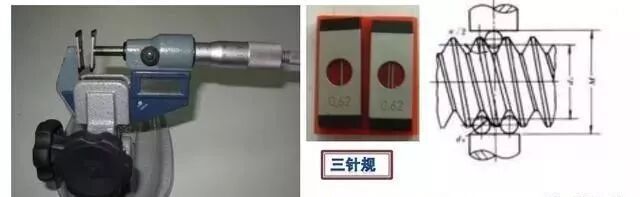

7、螺纹测量(中径
在螺纹连接中,只有中径尺寸决定着螺纹配合的性质,所以如何正确地判断中径是否合格是非常关键。基于中径尺寸应该确保螺纹最基本的使用性能得以实现这个目的,标准中规定了中径合格性的判断原则,即:“实际螺纹的作用中径不能超出最大实体牙型的中径。而实际螺纹任何部位的单一中径不能超出最小实体牙型的中径。”
单一中径的测量目前较方便的方法有两种,一种是用螺纹中径千分尺测量中径,一种是采用三针法测量(我司采用的是三针法测量)。

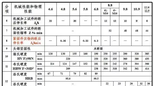

螺栓、螺钉和螺柱的机械和物理性能
紧固件专业知识大全,值得收藏的图34
紧固件专业知识大全,值得收藏的图35

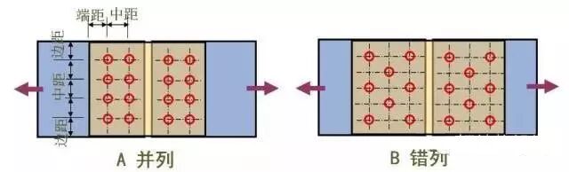

螺栓排列分为并列和错列两种:
并列——简单、整齐、紧凑所用连接板尺寸小,但构件截面削弱大;
错列——排列不紧凑,所用连接板尺寸大,但构件截面削弱小。
紧固件专业知识大全,值得收藏的图58
受力要求
垂直受力方向:为了防止螺栓应力集中相互影响、截面削弱过多而降低承载力,螺栓的边距和端距不能太小;
顺力作用方向:为了防止板件被拉断或剪坏,端距不能太小;
对于受压构件:为防止连接板件发生鼓曲,中距不能太大。
