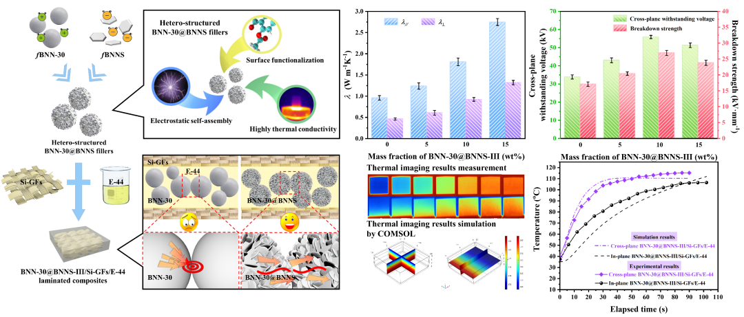

SFPC课题组前期成功制备了MWCNT-Fe3O4@Ag(Carbon, 2019, 141: 506)、Ag/rGO(ACS Appl Mater Inter, 2019, 11: 25465;图2)、f-MWCNTs-g-rGO(J Mater Chem C, 2019, 7: 7035)、SiC-BNNS(Compos Sci Technol, 2020, 187: 107944)、BNNS@SiCnws(Composites Part B, 2021, 210: 108666)BNN-30@BNNS(J Mater Sci Technol, 2021, 82: 239;图2)等新型异质结构导热填料,利用导热填料各自结构形貌特征更易搭接形成更多的导热通路,也有效避免更多界面热障的引入和导热填料自身团聚现象的发生,进而实现了较单一或简单共混导热填料更优的λ提升效果。
西工大顾军渭教授《Research》:导热高分子复合材料界面热障重要研究成果的图2
图2 BNN-30@BNNS异质结构填料/玻璃纤维布/环氧树脂层压导热复合材料制备及性能

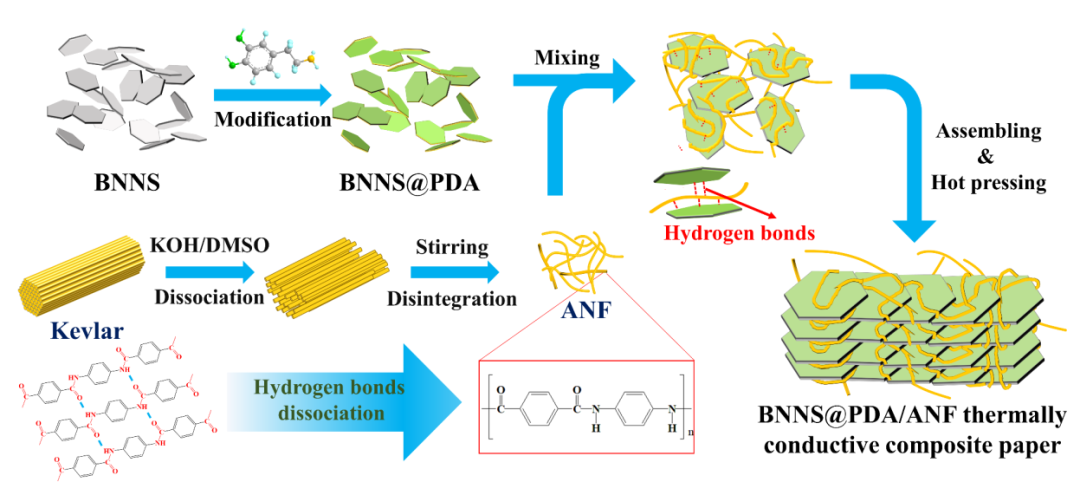

鉴于导热填料和树脂基体声子振动频率不匹配问题(通常被认为是界面热障),SFPC课题组前期通过界面分子学设计,在BNNS(Appl Mater Inter, 2020, 12: 1677;图3)、石墨烯(J Mater Chem C, 2018, 6: 3004;入选2018年“中国百篇最具影响国际学术论文)、BN(Composites Part A, 2017, 101: 237)和GNPs(Compos Sci Technol, 2017, 139: 83;Int J Heat Mass Tran, 2016, 92: 15)等导热填料表面引入特定的聚合物层,有效改善了导热填料和聚合物基体间的界面相容性,显著降低了界面热障,解决了由于导热填料/树脂基体界面热障引起的复合材料导热性能提升不佳的关键问题。

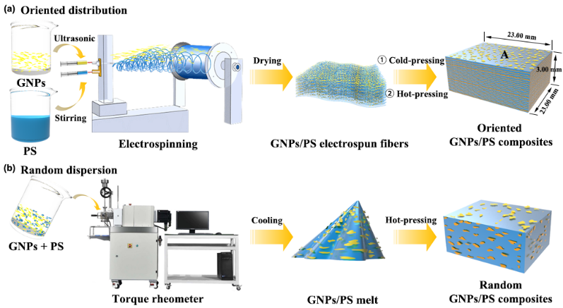

SFPC课题组前期通过填充单一导热填料有效提升了导热高分子复合材料的导热性能(J Mater Chem C, 2019, 7: 2725、2018, 6: 13108;Composites Part A, 2017, 92: 27);采用BN填充改性本体自修复环氧基体实现了环氧树脂高导热、本征自修复和可再加工的协同效应(Compos Sci Technol, 2018, 164: 59),第一作者杨旭彤同学获“2019 CSTE杰出青年科学家奖”(此奖每两年选拔1次,每次全球1人,首位来自中国的获奖者)。采用不同类型和形状的混杂导热填料,实现了“导热通路”的高效协同构建和高分子复合材料导热性能的高效提升(Composites Part A, 2020, 128: 105670(2020年材料领域10大高被引论文);Chinese J Polym Sci, 2020, 38: 730;Composites Communications, 2019, 16: 5;Composites Part A, 2017, 95: 267)。设计开发“静电纺丝-高温模压”制备导热高分子复合材料(Composites Part B, 2019, 175: 107070;Composites Part A, 2019, 124: 105484;图4Compos Commun, 2018, 10: 68;Composites Part A, 2017, 94: 209)制备技术进一步提升导热填料在高分子基体中的均匀分散性,实现了较低导热填料用量下导热高分子复合材料内“导热通路”的高效形成,解决了常规加工方法难以兼顾导热高分子复合材料的高导热和优异力学性能的技术瓶颈问题。

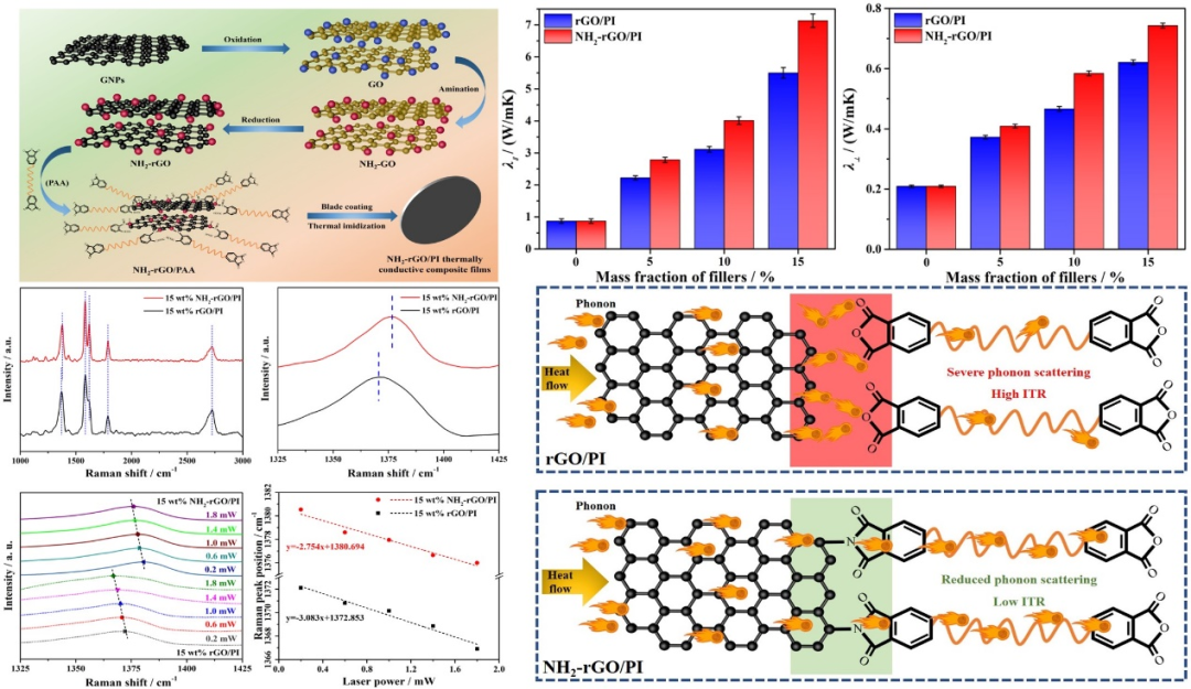

最近,SFPC课题组2019级博士研究生阮坤鹏同学通过尿素熔体对GO进行氨基化改性(NH2-GO),经热还原制得NH2-rGO导热填料,进而采用“原位聚合-刮涂-热亚胺化”法制备NH2-rGO/聚酰亚胺(PI)导热复合膜。创新性地采用拉曼(Raman)光谱对NH2-rGO/PI导热复合膜内界面热障及界面处声子散射进行表征,揭示了界面处的导热机理(图6),从微观角度揭示了导热填料表面功能化改性有效提高聚合物基导热复合材料导热性能的内在原因。氨基化改性改善了rGO导热填料与PI基体间的界面,降低了两相界面热障,减少了界面处的声子散射,优化了界面处的热传导。当NH2-rGO用量为15 wt%时,NH2-rGO/PI导热复合膜常温下的λλ分别为7.13 W/mK和0.74 W/mK,为纯PI膜λ(0.87 W/mK)和λ(0.21 W/mK)的8.2倍和3.5倍,也明显高于15 wt% rGO/PI导热复合膜的λ(5.50 W/mK)和λ(0.62 W/mK)。有效介质理论(EMT)模型计算证明了氨基化改性降低了两相界面热障。红外热成像与有限元模拟(FES)表明NH2-rGO/PI导热复合膜对LED灯泡、5G大功率芯片等易发热电子元器件均具有优异的导/散热效果。
西工大顾军渭教授《Research》:导热高分子复合材料界面热障重要研究成果的图6
图6 NH2-rGO/PI导热复合材料表界面微结构优化设计、声子散射表征、导热性能及机理
本工作近期以“Significant Reduction of Interfacial Thermal Resistance and Phonon Scattering in Graphene/Polyimide Thermally Conductive Composite Films for Thermal Management”为题发表于Research(2021, 2021: 8438614)上。第一作者为西北工业大学化学与化工学院19级博士研究生阮坤鹏同学,通讯作者是西北工业大学化学与化工学院顾军渭教授。本研究工作得到了国家自然科学基金(51773169和51973173)、陕西省自然科学基础计划杰出青年基金项目(2019JC-11)、高分子电磁功能材料陕西省“三秦学者”创新团队、2020年度博士论文创新基金(CX202055)以及西北工业大学分析测试中心的资助和支持。
