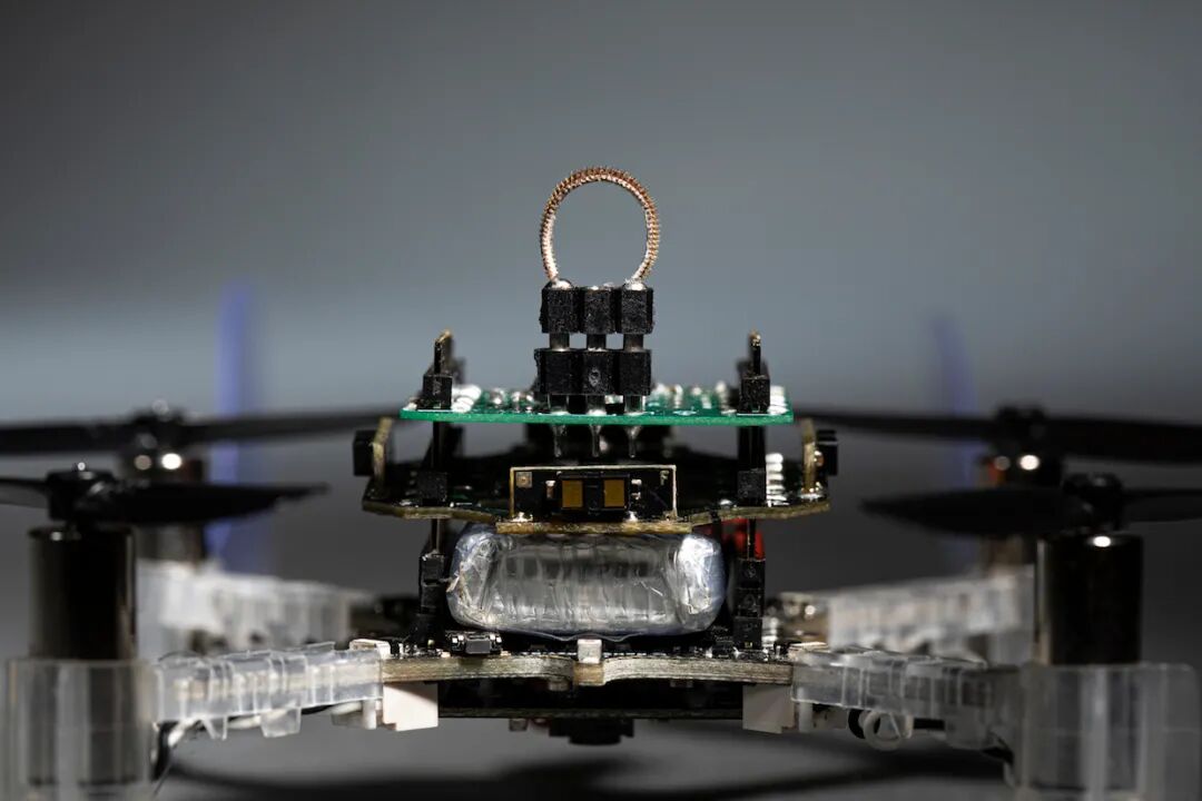

老实说,关于无人机本身没什么好说的。这是一个名为CrazyFlie2.0的开源无人机项目,带有一些额外的现成传感器,用于避障和稳定。有趣的是一对被动鳍,使无人机一直指向风中,然后是被称为电子天线图的传感器。

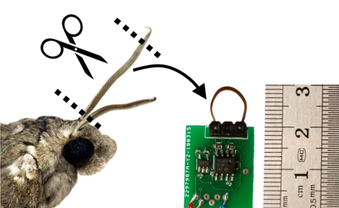

The drone’s sensor, called an electroantennogram, consists of a "single excised antenna" from a Manduca sexta hawkmoth and a custom signal processing circuit.
研究团队开发出了Smellicopter:一种自主无人机,利用飞蛾的活体天线向气味导航。Smellicopter在空中飞行时还能感知并避开障碍物。"
飞蛾使用其天线来感知环境中的化学物质,并向食物来源或潜在的伴侣导航。飞蛾天线中的细胞放大了化学信号,一个气味分子可以触发很多细胞反应,这是一个超级高效和快速的过程。
研究团队使用Manduca sexta hawkmoth的天线制作Smellicopter。研究人员将蛾子放在冰箱里,在取出天线之前对它们进行麻醉。一旦与活蛾分离,天线就会在生物和化学上保持长达4小时的活性。研究人员表示,通过将天线存放在冰箱中,可以延长这个时间。
通过在天线的两端添加微小的电线,研究人员能够将其连接到电路上,并测量天线中所有细胞的平均信号。然后,该团队将其与普通的人类制造的传感器进行了比较,将两者放在风洞的一端,并飘出两种传感器都会反应的气味:花香和乙醇。天线的反应速度更快,在吸气之间恢复的时间更短。
为了创建Smellicopter,该团队将天线传感器添加到一个开源的手持式市售四翼无人机上,研究人员还在无人机的背面添加了两个塑料翅片,以产生阻力,帮助它不断朝向上风向。
Smellicopter不需要研究人员的任何帮助就能搜索气味。团队为无人机创建了一个 "投掷和激增 "协议,模仿飞蛾搜索气味的方式。Smellicopter通过向左移动特定距离开始搜索。如果没有任何东西通过特定的气味阈值,Smellicopter就会向右移动相同的距离。一旦检测到气味,它就会改变飞行模式,向气味飞去。
