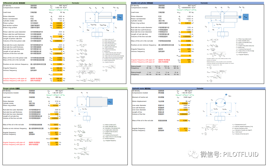

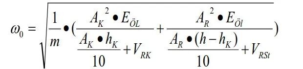

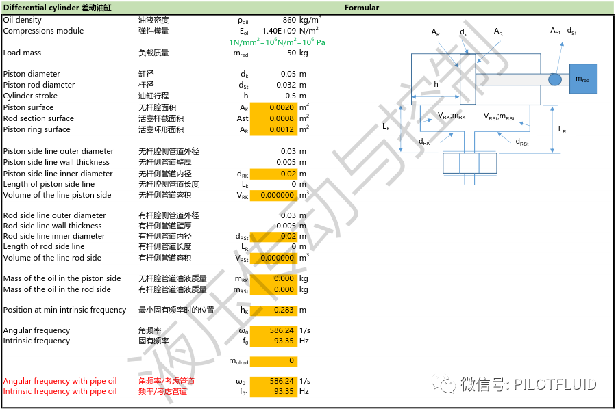

1. 差动缸固有频率的计算
差动缸是我们应用使用最频繁的一种执行器。对固有频率的计算,需要考虑的因素有:油液密度、弹性模量、负载质量、油缸尺寸与行程、阀与油缸之间的管路等因素。
下面是一个通用的公式,考虑了活塞杆在不同位置时固有频率的计算。
液压执行件与管路的固有频率计算及其影响因素( 液压传动与控制)的图4
液压执行件与管路的固有频率计算及其影响因素( 液压传动与控制)的图5
示例中,缸径50mm,杆径32mm,行程500mm,最小频率的位置在靠近无杆腔侧283mm的位置。

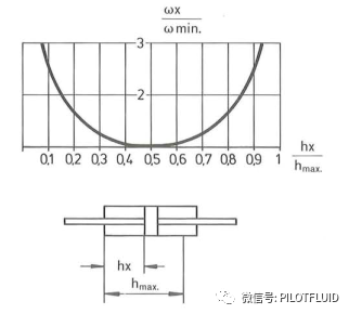

下图中,给出了活塞在不同位置时,固有频率的变化趋势。
液压执行件与管路的固有频率计算及其影响因素( 液压传动与控制)的图6

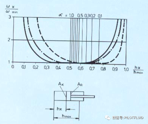

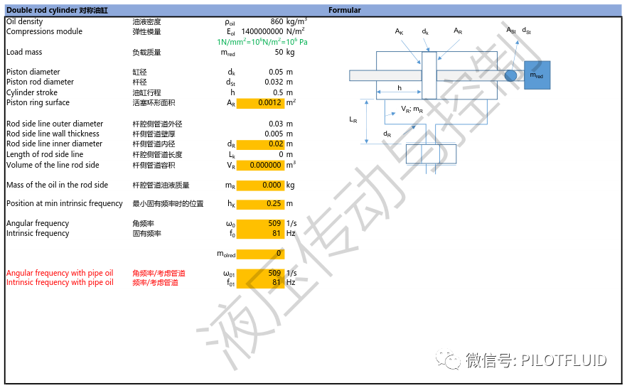

2. 对称缸固有频率的计算
当活塞杆在中位时,可得出此时油缸-质量系统的固有频率最低。
液压执行件与管路的固有频率计算及其影响因素( 液压传动与控制)的图7
当油缸活塞位置发生变换时,油缸-质量系统的固有频率也会发生变化,在两端时达到最高。
液压执行件与管路的固有频率计算及其影响因素( 液压传动与控制)的图8

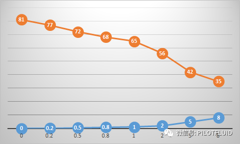

下面的表格考虑了管道容积对固有频率的影响。
液压执行件与管路的固有频率计算及其影响因素( 液压传动与控制)的图9
基于上述的油缸规格以及负载质量,管路长度对固有频率有多大的影响,做了一个统计。当管路从0变化到8m时,固有频率从81Hz降为35Hz,其实影响还是很大的,这是为什么伺服系统尽量建议把伺服阀装在油缸上面的原因。

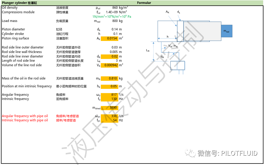

3. 柱塞缸固有频率的计算
柱塞缸采用三通阀控制,只有一个控制腔。
液压执行件与管路的固有频率计算及其影响因素( 液压传动与控制)的图12

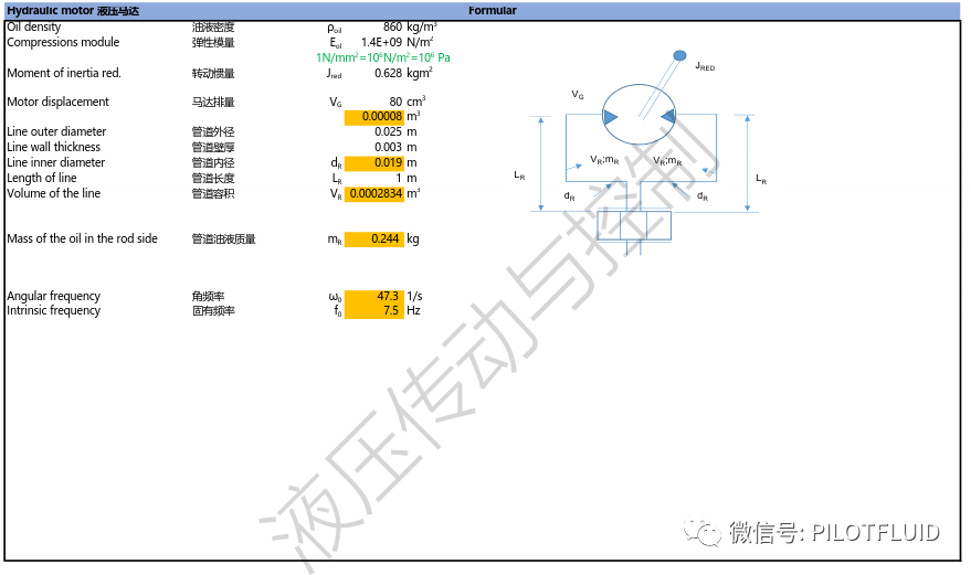

4.  液压马达固有频率的计算
液压马达是对称容积,固有频率与转动惯量以及马达排量有关。
液压执行件与管路的固有频率计算及其影响因素( 液压传动与控制)的图13

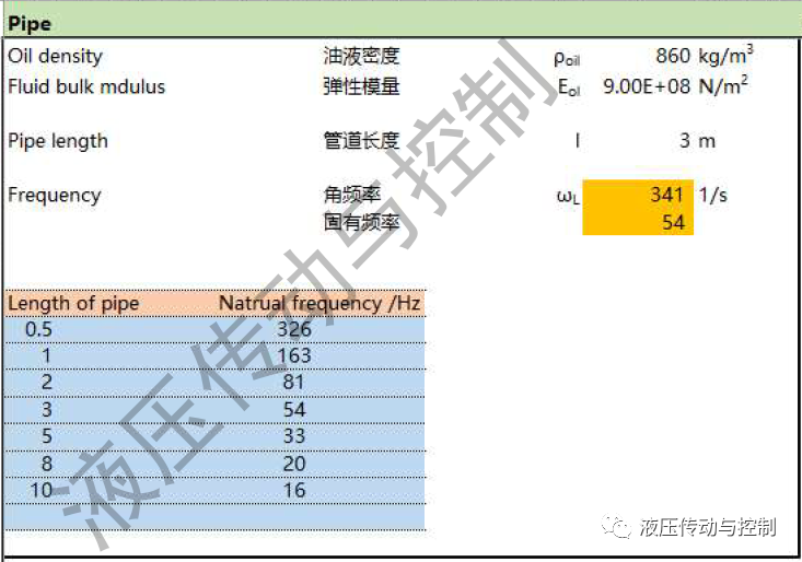

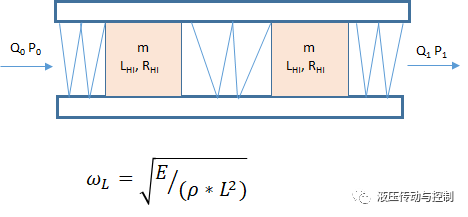

5. 管路固有频率计算
上面谈到的都是液压执行件或者液压执行件与管路一起的固有频率计算。如果单独考虑管路本身的固有频率,也可以做一些分析。如下为管路模型,等效为弹簧质量系统。
液压执行件与管路的固有频率计算及其影响因素( 液压传动与控制)的图14
管路固有频率与弹性模量、密度以及管路长度相关。根据计算得知,管路长度发生变化时,管路本身的固有频率发生了极大变化。
液压执行件与管路的固有频率计算及其影响因素( 液压传动与控制)的图15
