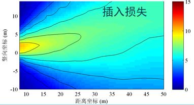

注:插入损失指保持噪声源、地形、地貌、地面和气象条件不变情况下安装声屏障前后在某特定位置上的声压级之差,是描述声屏障降噪量的指标。

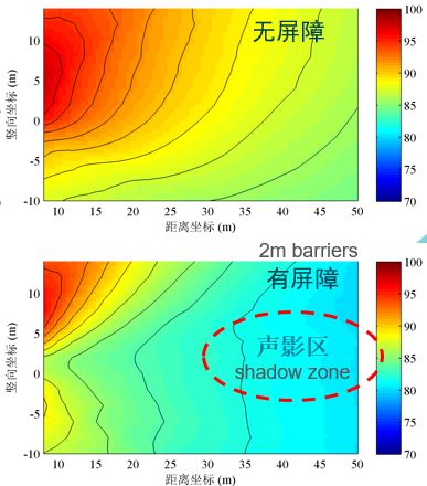

仿真结果噪声分布云图

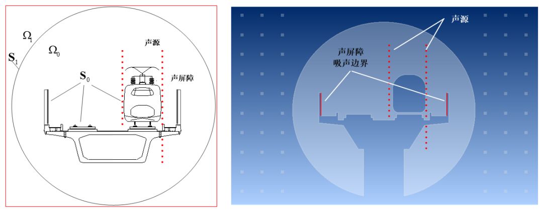

 由于高铁声源的复杂性,在仿真模型中需要定义数量非常多的线声源用来模拟分布在列车两侧和桥梁腹板外侧的噪声源。使用Actran的API语言可以方便的通过命令行或者脚本文件快速定义多声源。
案例分享 | Actran在高速铁路声屏障降噪效果预测中的应用的图6
采用Actran API脚本语言快速生成线声源,采用Loadcases命令,避免声源干涉效应,实现声源不相干叠加。

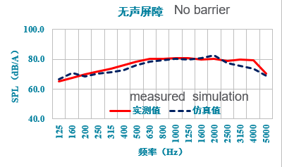

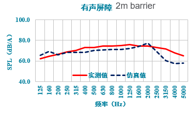

  Actran不仅仿真结果与测试结果对比良好,还能够模拟复杂的几何形式和吸声边界条件,具有高效可行的建模方式,提供了研发更为复杂产品的工具。目前已在高速铁路声屏障研发、设计中应用,也将有望应用于普通铁路和城市轨道交通工程减振降噪设计与新措施研发中。
案例分享 | Actran在高速铁路声屏障降噪效果预测中的应用的图7
案例分享 | Actran在高速铁路声屏障降噪效果预测中的应用的图8
Actran仿真结果与测试对比
