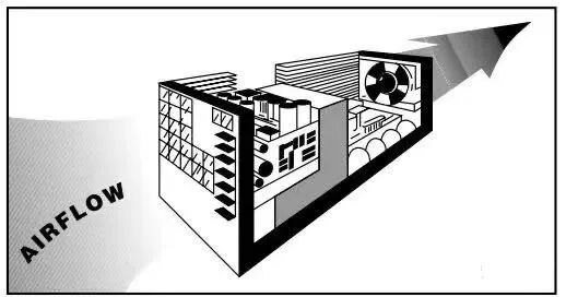

电子散热工程中风扇选择的9大因素的图1
去掉盖子的电子机箱系统

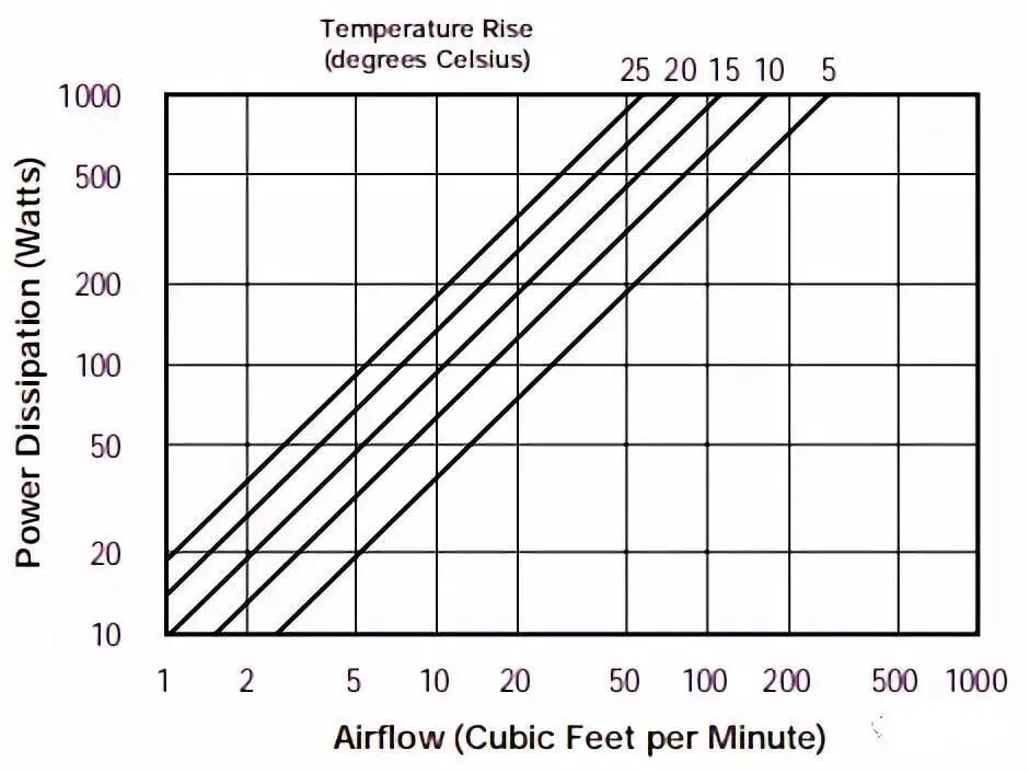

机箱系统所需的气流可以通过以下计算公式或从图表获得,计算公式为:
这里:
电子散热工程中风扇选择的9大因素的图2
Q =以cfm为单位所需的气流(ft3 / min。)
W =以瓦为单位的热耗
TC =温升
例如,对于热耗200W的机箱系统来说,如果其允许的温升为20℃,那么机箱系统需要32cfm的气流。
在下图中,纵轴表示代表气流需要带走的热耗,横轴表示气流的风量;两个轴都是对数的。倾斜的线条定义了温升(℃)。通过查找该图表,找到表示允许温升的斜线,然后,在该线上找到与热耗相对应的点,此点对应的横轴位置即为机箱系统所需的气流流量。
电子散热工程中风扇选择的9大因素的图3
热耗与机箱系统温升的关系

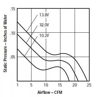

确定如何在机箱系统内安装风扇比计算所需空气流量要困难得多。气流路径中的障碍物导致静压阻力。下图显示了典型风扇的气流与静压之间的非线性关系。为了达到最大气流,应尽量减少障碍物。但是,有时候需要增加挡风板,以将冷气流引导到需要冷却的部件上。当然,机箱系统组件本身也会阻碍气流、引导气流流动。
电子散热工程中风扇选择的9大因素的图4
轴流风扇风压P-风量Q曲线

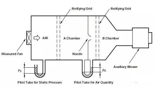

3、测量气流和静压
可以使用AMCA标准210双气流室来精确测量气流的风量和静压。
电子散热工程中风扇选择的9大因素的图5
方程列表和变量
Q:气流流量=电子散热工程中风扇选择的9大因素的图6
C:喷嘴风量系数
D:喷嘴直径(m)
r:空气密度=电子散热工程中风扇选择的9大因素的图7
T:温度(℃)
P:气压(mm Hg)
Pn:风量差压(mm Aq)
Ps:静压(mm Aq)
g:电子散热工程中风扇选择的9大因素的图8
最大静压和最大风量测量必须单独进行。
最大静压测量:当喷嘴关闭时,腔室A中的压力将达到最大值。压力差Ps代表风扇可达到的最大静压。
最大风量测量:打开喷嘴,使用辅助鼓风扇将腔室A中的压力降低到Ps = 0。然后可以使用Pn、D和上面的空气流量公式计算最大风量。Q代表风扇在自由空气中可达到的最大流量。

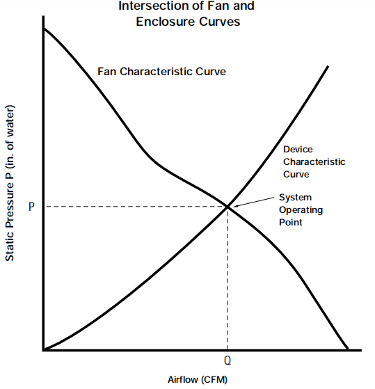

4、风扇的机箱系统工作点和风道建议

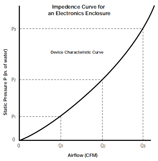

风扇的性能是由机箱系统的风阻PQ特性曲线和风扇的P-Q特性曲线的交叉点来决定。风扇特性曲线在测量气流和静压部分进行了解释。当机箱系统结构固定后,机箱系统的PQ特性曲线就固定不变了。它描述了空气在特定障碍物和内部阻力的情况下如何流过机箱系统。流动阻力大致与体积流量的平方成正比例。因此,机箱系统中静压与气流流量的关系图是二次方的抛物线形状。通过在各种气流速率下测试机箱系统进出口的压力差,可以很容易地通过实验得到该曲线。
电子散热工程中风扇选择的9大因素的图9
机箱系统的阻抗曲线
电子散热工程中风扇选择的9大因素的图10
风机的工作点(系统阻抗曲线与风机PQ曲线交点)
只有设计风扇的最佳位置,优化机箱系统风道,才能实现风扇的全部潜力。否则,风扇特性曲线被抑制,导致气流减少。后续有一些对机箱系统风道的建议,以尽量减少机箱系统的阻力损失。

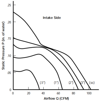

这些计算或者建议是根据4715系列风扇进行的;但是,它同样适用于其他风扇。下图显示了由风扇入口或排气口附近的阻塞引起的风扇特性曲线的压缩。X是从风扇到障碍物的距离。
电子散热工程中风扇选择的9大因素的图11
  障碍物距离对风扇特性曲线的抑制
测量风压的探头会产生较小的阻力损失,如果放在出风口,将使得噪音增加。在风扇进气口附近放置障碍物可能会比在风扇出口处放置障碍物引起更大的噪音。

在估算了机箱系统气流要求和静压后,可以咨询查找供应商提供的风扇PQ曲线,以选择能够提供足够冷却风量的风扇。工程师应谨慎使用这些曲线,风扇真实的PQ性能曲线可能与标称显示的曲线性能相差10%。
有时在自由空气中测试风扇性能数据,配置不合理,也会导致一些误差。此类误差大约在0.05和0.15英寸水柱之间。

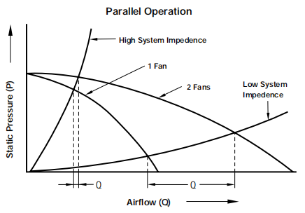

风机并联P-Q曲线的修改

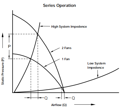

并行的两个风扇仅在自由空气情况下使得气流加倍。如果机箱系统具有高静压,则这种布置增加的流量比较少。两个风扇串联将使得静压加倍,但在自由空气情况下不会增加气流流量。风扇并行可以在低静压情况下增加气流的流量,然后再使得风扇串联,可以进一步增加风扇的静压。
电子散热工程中风扇选择的9大因素的图14
风机串联P-Q曲线的修改
