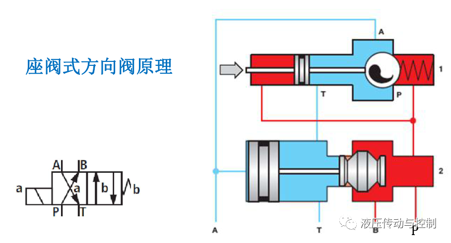

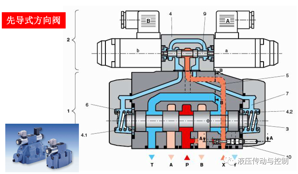

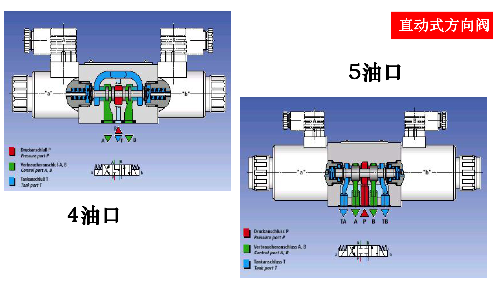

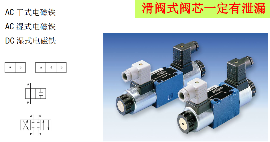

滑阀式方向阀原理及特性
工业液压阀的结构原理基础讲解的图1

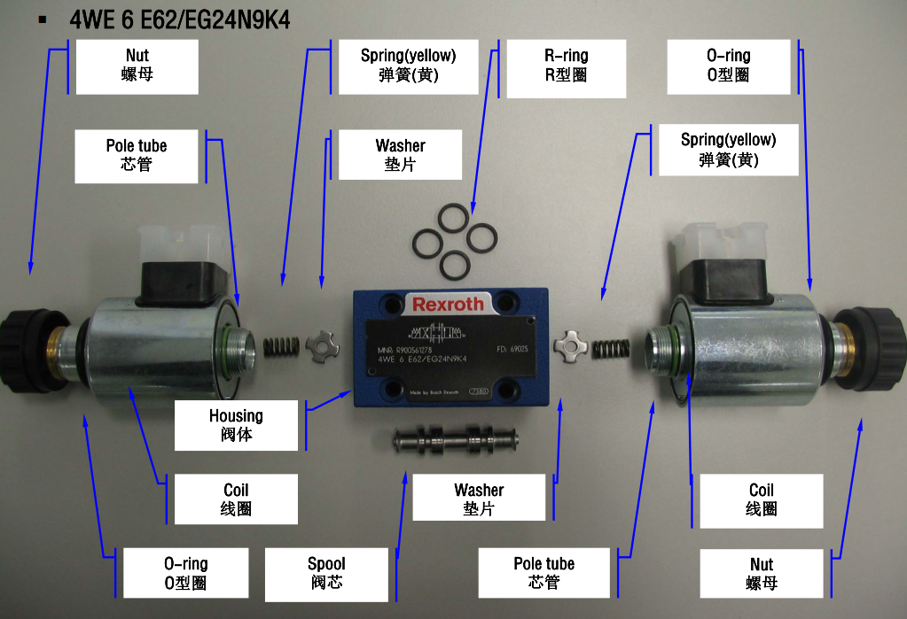

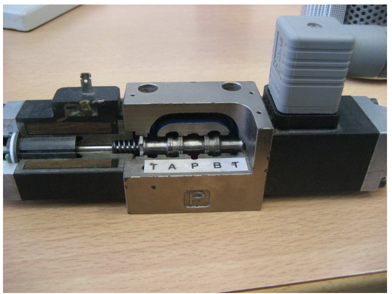

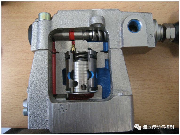

NG6通径电磁阀拆解图

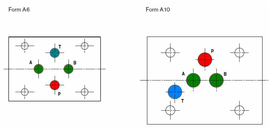

油口布置

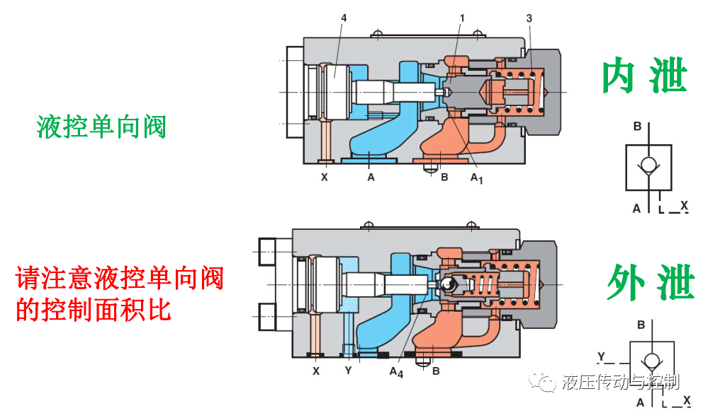

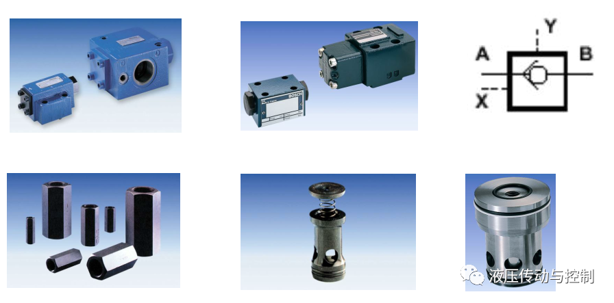

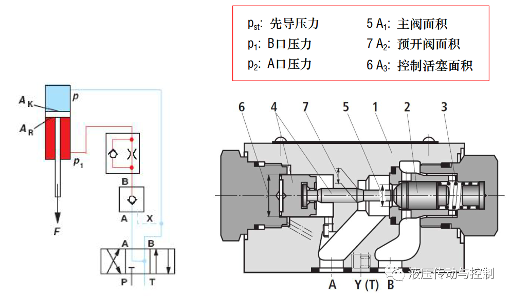

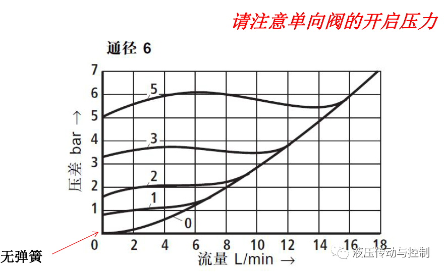

单向阀原理及特性

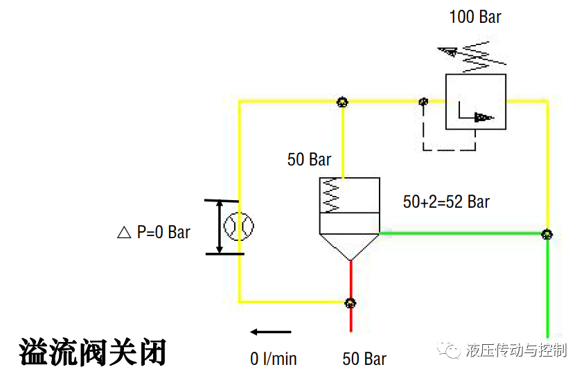

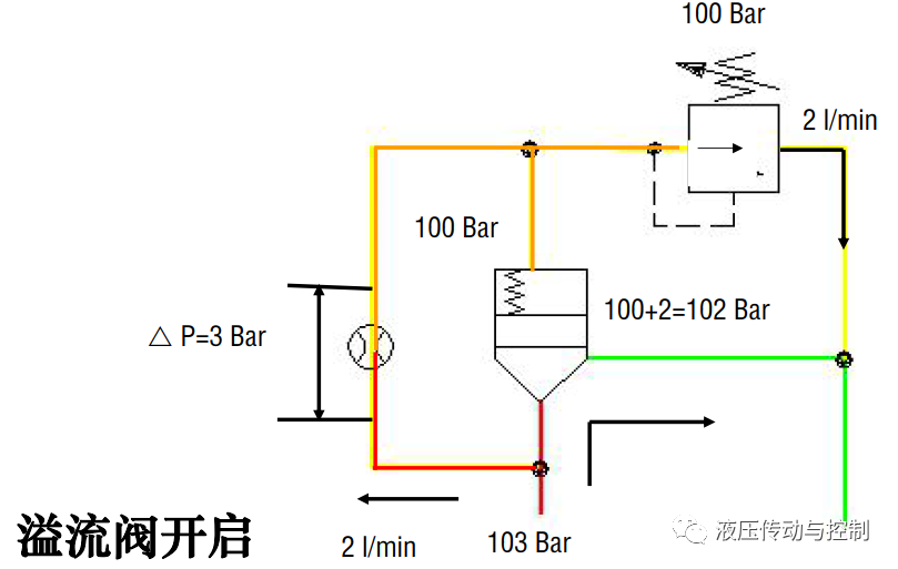

压力控制阀原理及特性

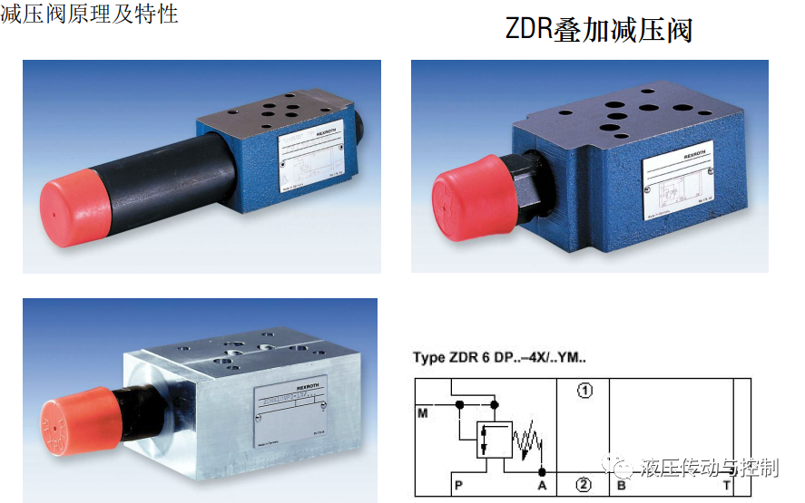

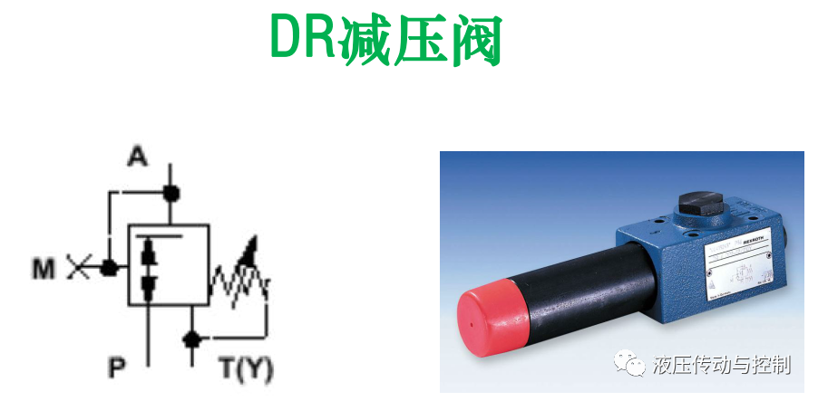

减压阀原理及特性

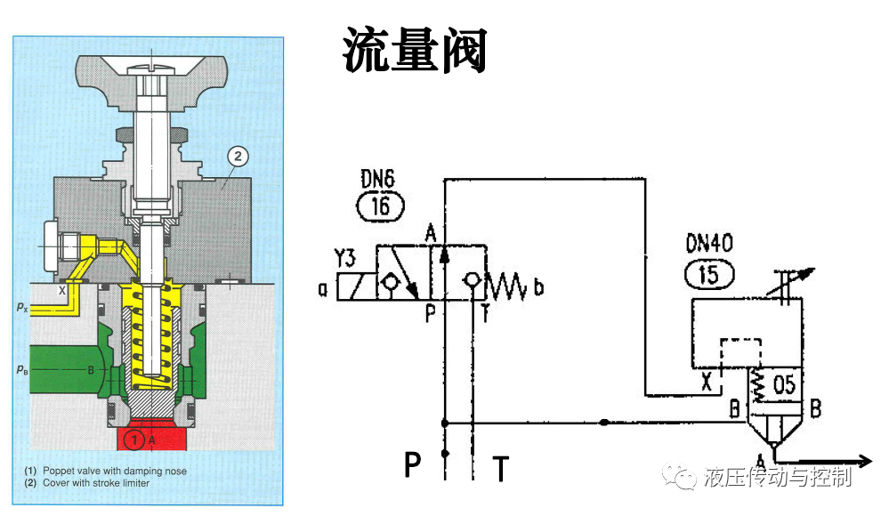

流量阀原理及特性

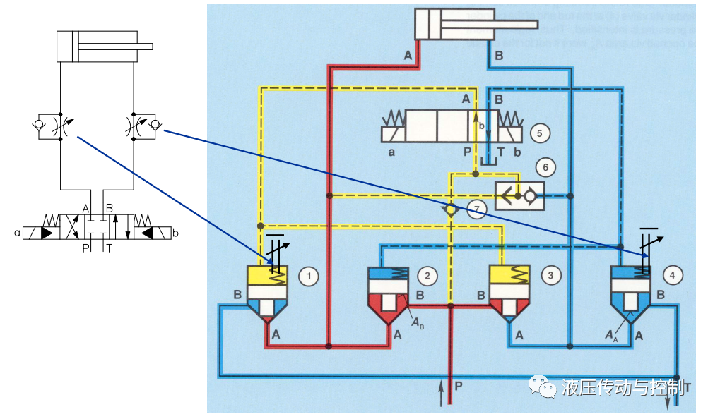

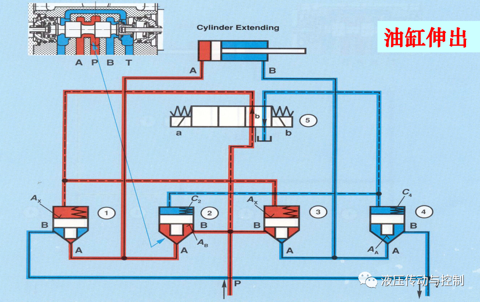

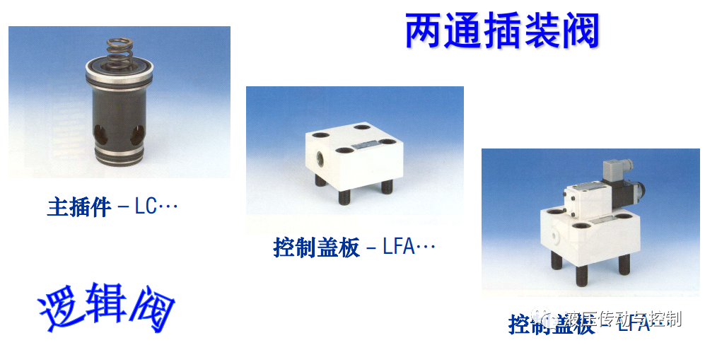

插装阀的原理特性及正常使用
