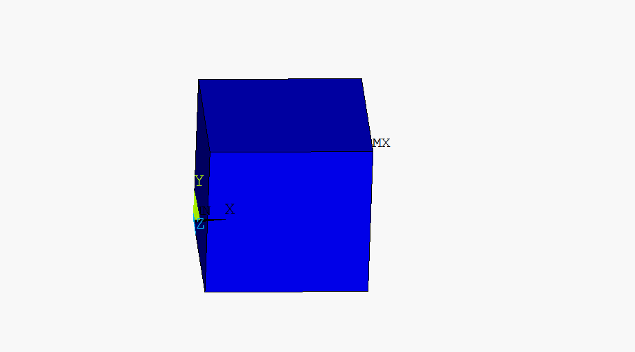

橡胶块循环拉伸变形结果(可以看到有四次循环变形)

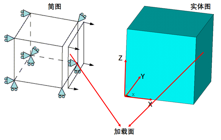

本文以一个正方形橡胶块为例说明,橡胶块如图约束(约束XY面节点Z自由度,约束XZ面节点Y自由度,约束YZ面节点X自由度),在侧面施加循环载荷。

计算模型示意图

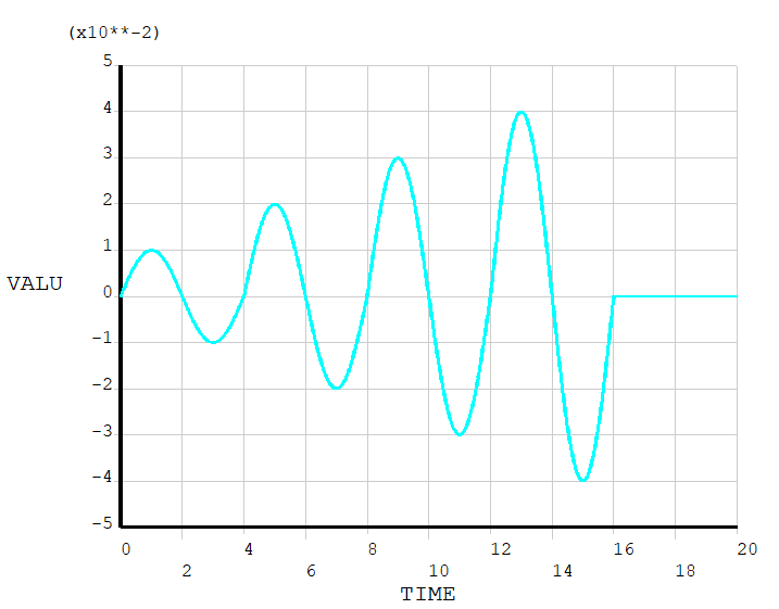

循环载荷施加正弦形状的位移载荷,分为4个正弦周期,四个正弦周期载荷幅值分别为0.1,0.2,0.3,0.4,4个周期加载过后,橡胶内部积累的应力释放。具体定义分为几个步骤:

步骤三:计算每个时间点下的位移激励大小,也就是正弦曲线上的y值大小。
*DIM,BC_X,ARRAY,161  ! Displacement Vector DefinitionJ=1
*DO,I,1,161,1
  BC_X(I)=AMPL(J)*SIN(SOLTIME(I)/2.0*3.141592654)
  *IF,SOLTIME(I),EQ,(4.0*J),THEN
      J=J+1
  *ENDIF
*ENDDO
