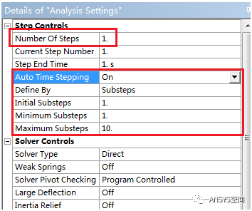

在Analysis Settings的Step Controls中可以设置求解的载荷步和子步。workbench分析如何设置载荷步与子步的图1
图1 分析设置面板
图1中Number of Steps表示为载荷步,该选项主要用于模拟结构的加载顺序或工艺顺序,比如一个螺栓连接结构,首先进行预紧,然后再承受其他外载荷,对于这个问题必须使用两个载荷步,第一个载荷步施加螺栓预紧力,第二个载荷步锁定螺栓预紧力,然后正常施加外载荷。

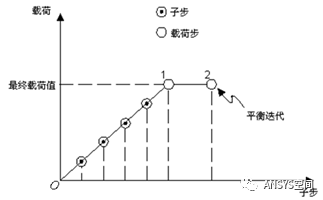

   图2 载荷步,子步图
如图2所示给出了载荷步和子步图,由图可知子步是将载荷一个载荷步分解若干在求解点,从而可以提高求解的收敛性。例如对于加载10000N,一次加载,可能计算不收敛,如果把10000N划分若干个子步,例如设置为10个子步,则程序按照1000N进行增加求解,从而可以提高结构的收敛性。
如图1所示,用户将Auto End Steps设置On,即激活了自动时间步,Define By用于定义时间步类型,用户可以设为Substeps(子步)或Time(时间增量),这个参数的关系互为倒数,例如总载荷为10000N,静力学环境求解时间为1s,子步设置为10,则等效时间增量设置为0.1,程序按照1000N进行递增求解。
下面以子步设置进行讲解,Initial Substeps,该选项为初始载荷步,即首次求解的载荷比例;Minimum Substeps,该选项为最小载荷步;Maximum Substeps该选项为最大载荷步。下面通过一个例子进行说明以上三个参数的关系和含义,例如总载荷为10000N,初始子步为10,最小子步为5,最大子步为50,则程序求解时,首先在10000/10=1000N求解,该子步求解完成后,第二个子步,程序根据内部评估,增量范围是10000/5=2000到10000/50=200,之间变化,则第二个子步位置的载荷为1000+(2000~200)之间。
总之,子步是为了提高收敛性而设置的参数,一般情况,子步数量越大,则越有利于收敛。但是过多的子步会增加求解时间和占用更多的硬盘空间,可以适当调试。
