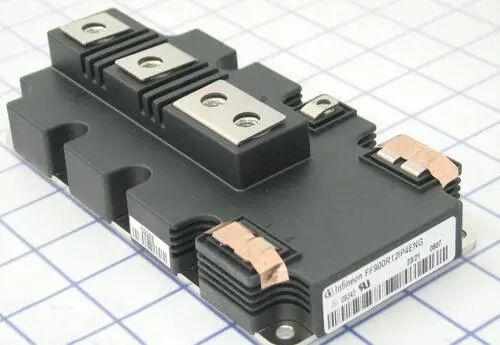

具体到分类上,功率半导体是个宽泛的概念,主要作用是实现电能转换,包括二极管、晶闸管、功率MOSFET、IGBT等
华为大肆招兵、大举进攻功率器件意欲何为?的图1

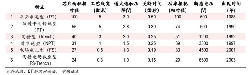

不同的功率器件,都有自己的高效区间。场景、成本、效率共同决定了该使用什么样的功率器件。
华为大肆招兵、大举进攻功率器件意欲何为?的图2
资料来源:Yole,中银证券

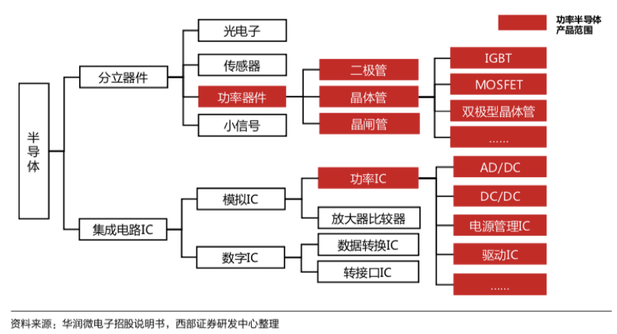

什么是IGBT呢?IGBT是Insulated Gate Bipolar Transistor 的缩写,即绝缘栅双极型晶体管。简单来说,IGBT可以理解为“非通即断”的开关,它可以将直流电压逆变成频率可调的交流电,主要用于变频逆变和其他逆变电路,被称为是电力电子装置的“CPU”。
在新能源汽车中,IGBT 模块占是除电池之外成本第二高的元件,目前我国车用IGBT产品大部分都是依赖国外进口,也就是说百亿级IGBT市场基本由英飞凌、三菱、西门子等国外巨头把控,其中单是英飞凌就占了近6成的市场份额。

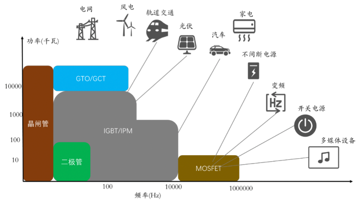

而功率器件,电流从正面(或背面)进去,从背面(或正面)出来,电流是穿透芯片的。
IGBT等功率器件,本质上是个开关,一般只需画三条线,对线宽没这么大的要求,再加上需要处理高电压、大电流,微米级(注:1微米=1000纳米)的线宽即可。
 华为大肆招兵、大举进攻功率器件意欲何为?的图4
功率器件追求的是低损耗、高可靠性。背面工艺和减薄工艺对IGBT尤为重要,例如英飞凌目前已经将IGBT的厚度减薄到40微米。而衬底背面工艺中的减薄极易使硅片破碎、翘曲,所以对加工工艺要求很高。

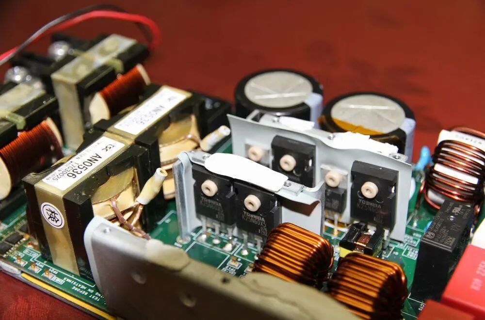

在功率半导体领域,全球功率半导体主要厂商大部分采用IDM模式进行功率器件的生产,即芯片设计、晶圆制造、封装测试全流程均自主生产。这与集成电路的厂商主要掌握芯片设计环节 ,将晶圆交由台积电等代工厂生产有很大不同。
英飞凌靠着领先的减薄技术,从第三代产品开始,一直占据IGBT行业的鳌头。
