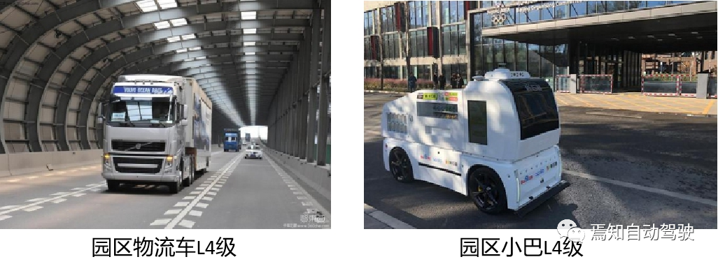

L4级自动驾驶系统在真正的实际应用中,还存在着相当多的问题项,比如后续将如何具体区分L3与L4级自动驾驶系统,L4级系统升级的本质在哪里?升级后的L4自动驾驶系统对高精地图定位和建图有何特殊需求?当前已有一些园区内车型(如大型物流车、中转小巴等)已实现了局部L4级功能,那么他们相对于乘用车之间的区别在哪里?后续L4级如何实现城市道路自动驾驶?如何真正意义上的确保驾驶安全性?如上这一系列问题都是值得我们深刻探究的问题。

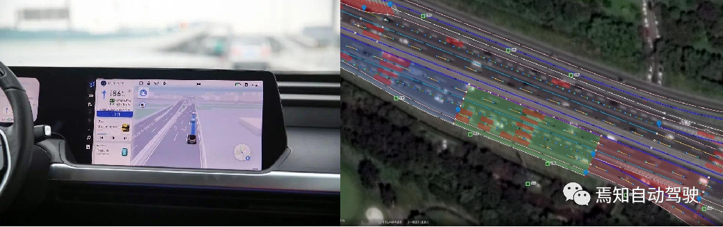

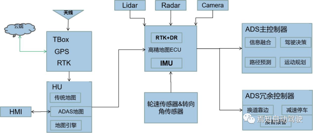

首先我们需要介绍下高精地图与自动驾驶典型架构原理。从下图中可知,高精地图汇集了包含一般地图(传统导航地图、ADAS地图、地图引擎),车身传感器(轮速传感器、转向角传感器),自动驾驶传感器(激光雷达、毫米波雷达、摄像头)的所有输入信号,并通过一定的算法进行融合,拟合输出的车道信息应该具备最优的探测结果性能。同时,在探测过程中,高精地图对车辆环境认知具备最优性能。

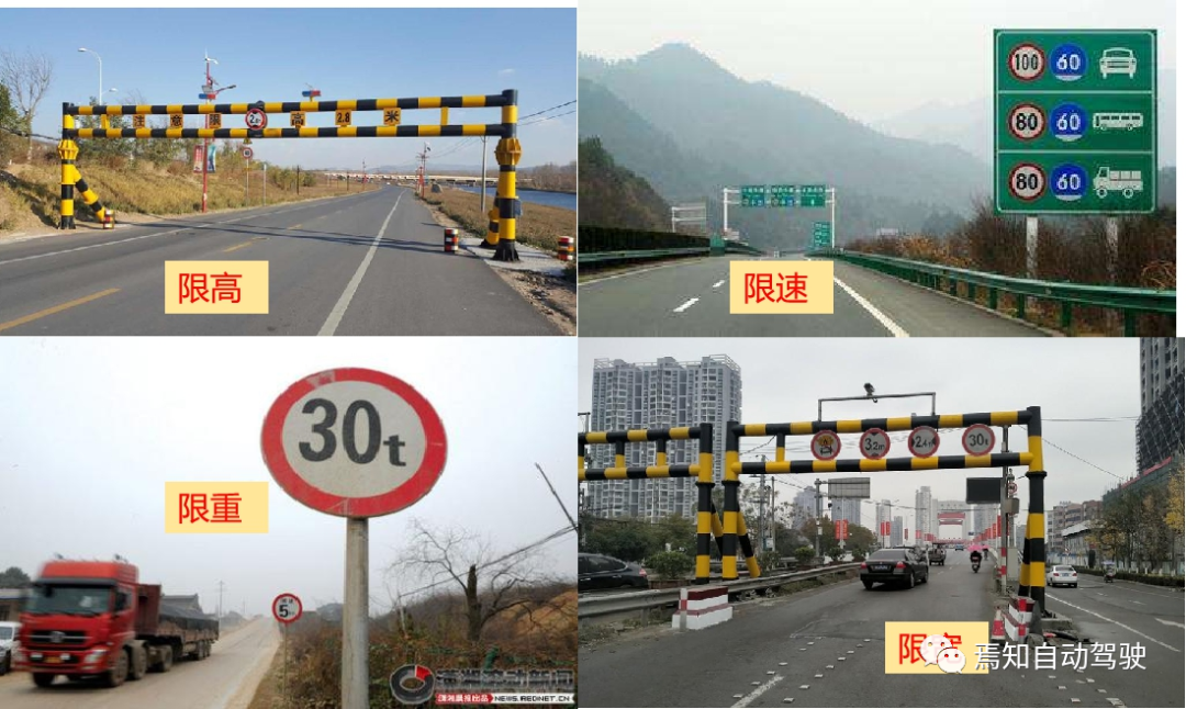

 1、道路类型: 每种车型都有自己经常行驶的道路类型,每种道路类型对于高精度地图要求略有不同;
  • 如公交车要求地图能够准确实时的提供在城市道路的车辆环境信息,其更关注在拥堵和复杂交通流下的信息探测(如十字路口);
  • 矿车、货车一类的大型车主要用于物流运输,则更多的是关注在高速路或快速路下的道路情况(如前方是否施工等);
 2、道路信息 :不同车型对同一种道路类型、限速、限高中出现的不同路段也有不同的需求;
  • 如大货车由于其自身高度较高,更关注路上的限高这一因素;
  • 不同车型的限速要求不同,大型汽车限速条件更为严苛,则更加关注发出路径上的限速信息;
  • 另外根据不同车型(如大货车有专用车道,小汽车无专用车道),其对车道级限速要求比较严苛,这也是对交通事故判定打下基础;
