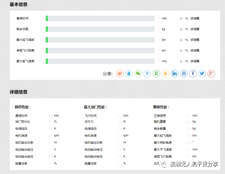

3. flyeval.com(多旋翼飞行评测,计算多旋翼的基本参数,不需要自己再算了,比较适合小白)

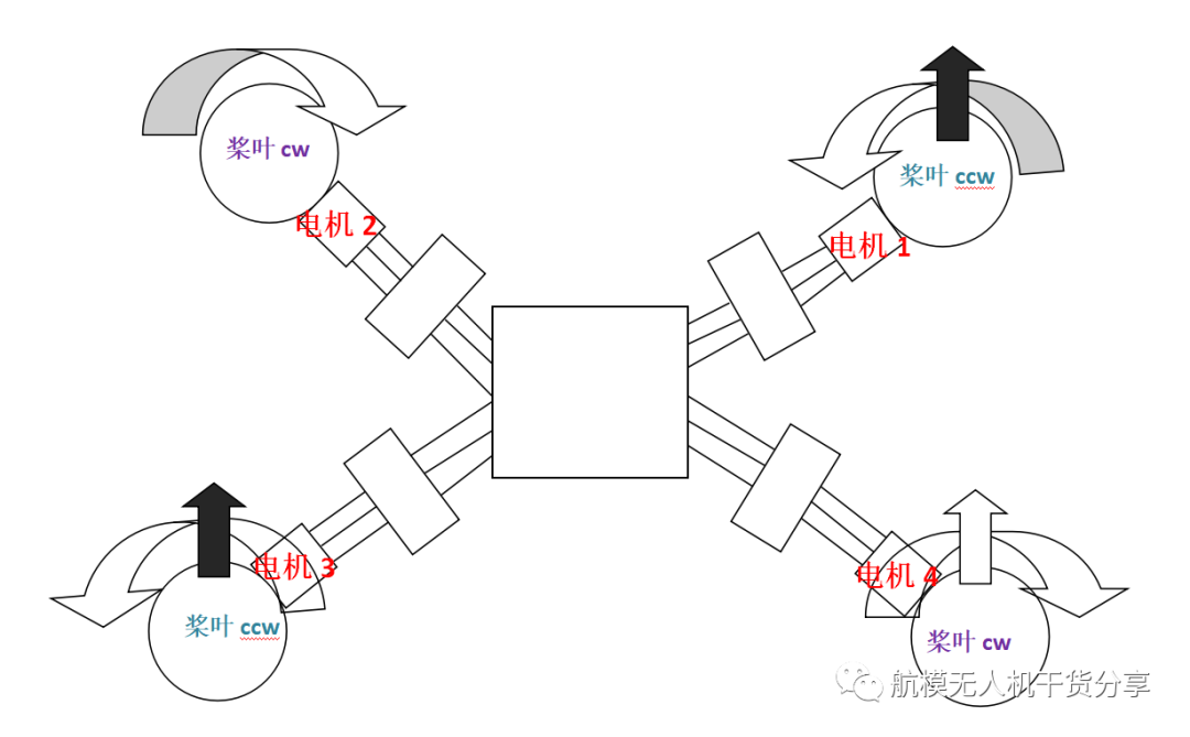

多旋翼飞行原理

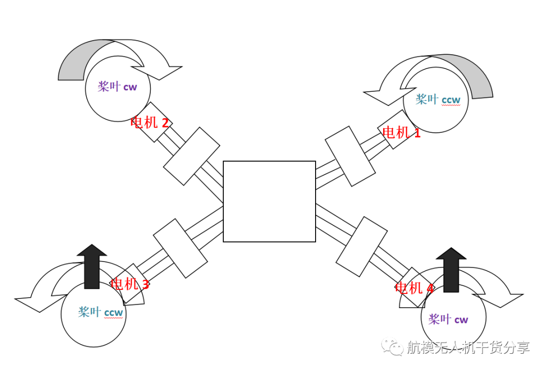

首先:我们要了解一下多旋翼的工作原理,无人机是怎么飞行的。
如下图,电机1和电机3逆时针旋转,电机2和电机4顺时针旋转,这样的分布平衡飞行中的陀螺效应和桨叶旋转的扭力互相抵消。与传统的直升机相比,四旋翼的优势各个旋翼所产生的反扭力都被互相抵消。
飞行器怎么实现起飞爬高,怎么朝左右移动,怎么朝前后移动,怎么改变方向。(上升下降、横滚、俯仰、偏航)
怎么样做一个属于自己小灰机的图3

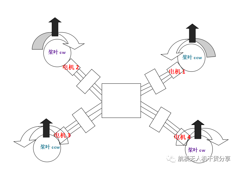

飞行器垂直运动(上升下降
当同时增加四个电机的输出功率(增加电机的转速),旋翼转速增加使得总拉力增加,当拉力超过飞行器自身重量时,飞行器就会上升,反之,飞行器下降改变四个转速飞行器下降。在理想的环境下,如果飞行器的拉力等于自身重力时,飞行器就会悬停在空中。因为我们不在理想环境中,我们需要不断的改变电机的输出功率,才能够稳定悬停。这时就需要飞控来控制电机的输出功率。

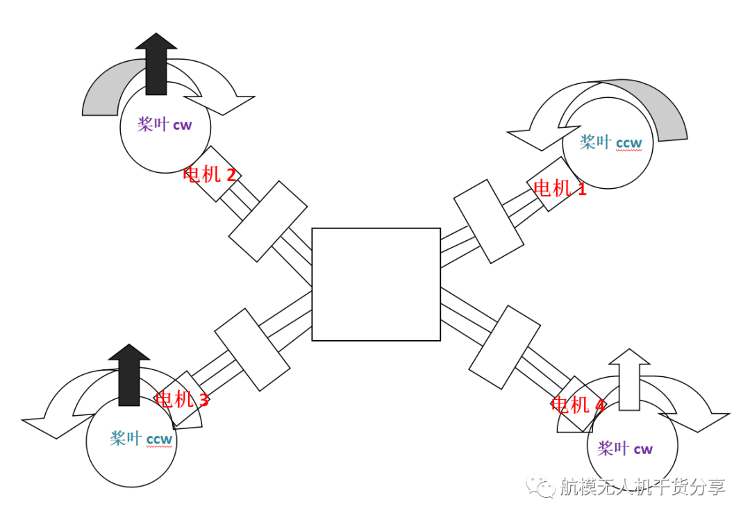

飞行器的俯仰运动(前后移动)
在下图中,电机3和电机4转速上升,电机1,电机2转速保持不变,这时飞机就会绕横轴旋转(Y轴),飞行器就会向前移动,反之,飞行器就会向后移动,实现飞行器的俯仰运动。

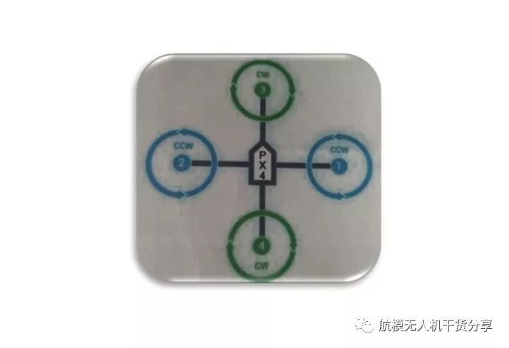

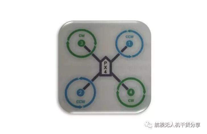

一、选机架
我们先了解一下机架布局,目前市面上主要使用三种(常用的)。
X型布局
怎么样做一个属于自己小灰机的图9
H型布局
怎么样做一个属于自己小灰机的图10
十字型布局
怎么样做一个属于自己小灰机的图11
以上包括以下我讲的都是X型布局方式,H型布局和X型布局两者差距飞行原理基本一样,注意十字形布局,和我说的X型布局还是有不一样之处,大家在选机架的时候注意。

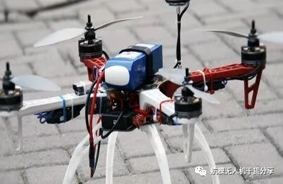

如果是新手,建议选择F450机架,这款机子材料比较好配,价格便宜某宝上基本也就在50元到80元不等,因为是学习,难免会炸机,最重要的还是要考虑一下成本问题。(土豪无视),第二个是这款机型比较适合新手,现在网上的教学视频或者教学资料基本都是这款机型。第三个,要是有些同学懒得选动力系统,这个基本上店家都会推荐你使用某种型号或者网上推荐的配置。但是,大家都看到这里了想必然是为了学习,别人都给你做了你还学什么。感兴趣的同学继续往下看哦。
怎么样做一个属于自己小灰机的图12

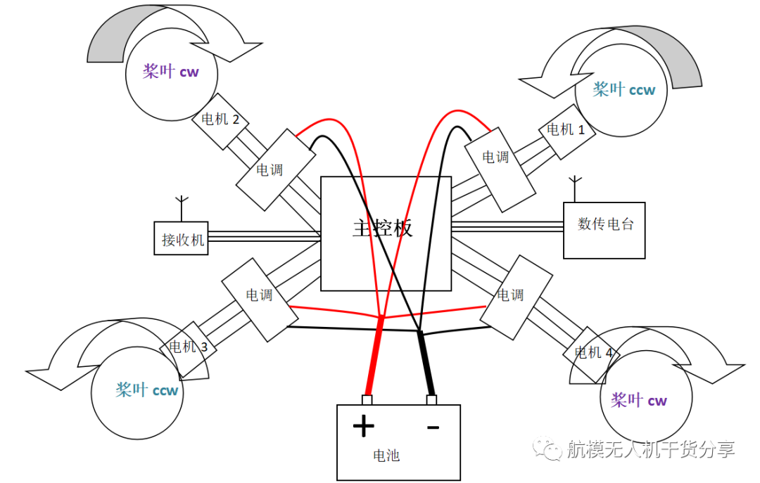

电子调速器ESC(英文:电子,速度,控制器)习惯上称为电调。其作用是根据飞控的控制信号,将电池的直流输入转变一定频率的交流输出,用于控制电机转速。
因为电机的电流是很大的,一般小一点的多旋翼正常工作时平均都会有510A左右的电流,如果没有电调,飞控是很难承受这么大的电流,而且飞控是没有驱动电机的能力。现在市面上使用的电调主要分为两种,一种是带BEC的一种是带BEC的电调,简单理解为带BEC的可以将电池的电压变为5V给飞控供电,不带的就没有5V的电。
电调上一般会标上多少A,如20A,这个数字就是电调能够承受的最大的瞬时电流,再大的电流可能会烧坏电调,一般选取飞行器悬停时电流的4倍到五倍规格的电调,这样有足够的余量。如电机的悬停电流是5A,我们就要选取20安以上的电调,因为飞机在悬停的时候要抗风等其他外界因素,这个时候电流就会增大。

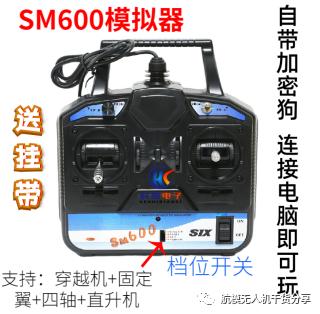

五、模拟器练习
小飞机做好了  但是不会飞,没关系,咋们买的遥控器是可以连接电脑,要是连接不了,可以以买一个模拟器,在上买,一般价格在90120之间。模拟器软件网 下载(凤凰模拟器)或者买模拟器遥控器的时候会自带软件。先在电脑上练好模拟飞行再上真机哦。
