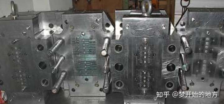

第一部份 双色注塑的原理与注塑机的认识

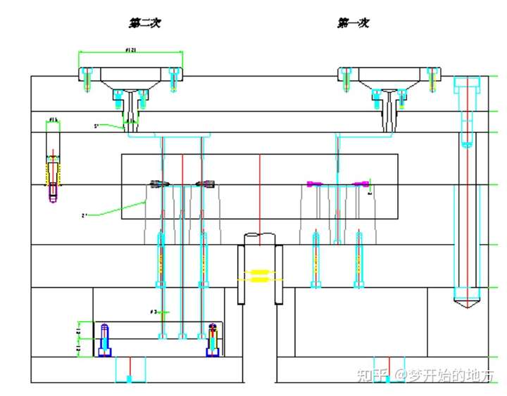

双色模具通常有两幅模具,一半装在机器的固定板上,另一半装在回转板上. 两幅模具的公模是完全一样的,一次母模和二次母模不一样.当第一种颜色的塑料注塑完毕,公母模打开,一次公模带着一次产品旋转180度,到达第二种颜色注塑的位置上,进行二次注射,即可取得双色制件.如此循环,每个成型周期内都会有一模一次产品及二次产品产生
什么是双色模?双色模如何设计,会设计双色模工资这么高吗?的图1
图 1, 台湾双色模具一幅

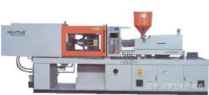

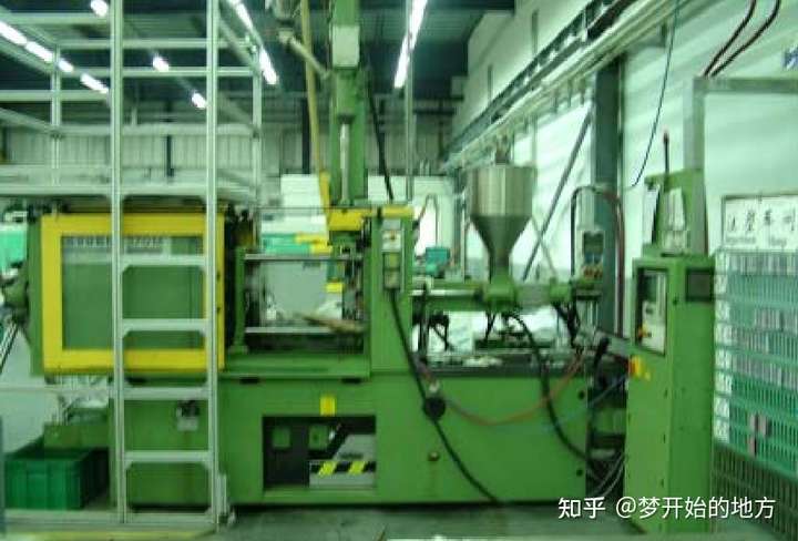

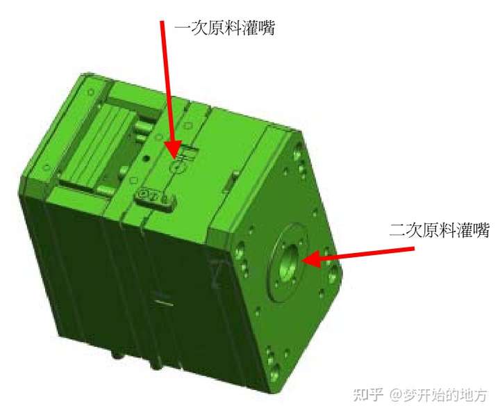

台湾和日本的注塑机,就是上面讲到的做法,注塑机有两幅平行的注射系统;而欧洲的双色注塑机,则是一个料管水平,一个料管垂直. 双色模具也只有一幅.但原理是基本相似的,母模上下两排形状不一样,公模旋转180度分别和一次,二次母模成型.
什么是双色模?双色模如何设计,会设计双色模工资这么高吗?的图2
图 2. 欧洲双色模一幅
下面将会详细介绍
什么是双色模?双色模如何设计,会设计双色模工资这么高吗?的图3
图 3. 大禹立式双色机
什么是双色模?双色模如何设计,会设计双色模工资这么高吗?的图4
图 4 国产海天双色注塑机

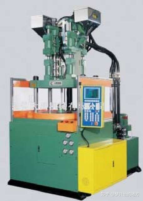

什么是双色模?双色模如何设计,会设计双色模工资这么高吗?的图5
图 5 德国亚宝的双色注塑机

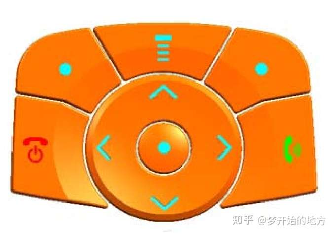

1. 产品功能的要求. 例如电源开关,手机按键,键盘指示灯,汽车开关等,要求 LED的部分能够透光
什么是双色模?双色模如何设计,会设计双色模工资这么高吗?的图6
图 6. 电源开关按钮,LED 灯需要透光

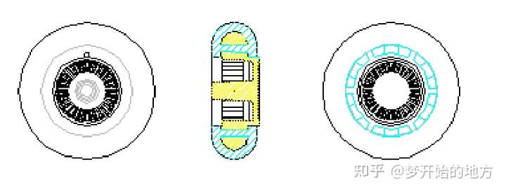

1. 缩水率 一般来说,双色模具的缩水率取决于一次材料. 二次材料和一次材料选相同的缩水率. 例如一次材料为 ABS(缩水率通常为 0.5%),二次材料为TPE(缩水率通常为 1.8%),在双色模具设计时,要全部选用 0.5%,因为一次材料已经把产品轮廓撑住了,二次材料不会收缩更多
什么是双色模?双色模如何设计,会设计双色模工资这么高吗?的图9
图 9. 鼠标小滚轮, 中间为 POM 料, 外表为 San 料

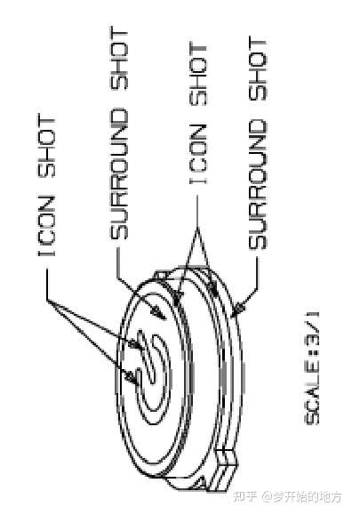

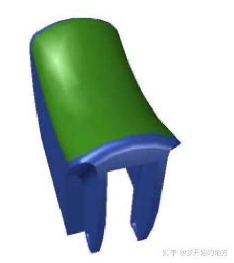

2.一.二次料的分割
在分割一二次料的时候,有诸多因素要考虑, 这是模具设计非常关键的一步,关系到整幅模具最终设计的成败.
2.1 要考虑原料的流动性,选择适当的壁厚. 由于二次料要爬越一次料, 如果壁厚不够, 就会造成流动性不好,容易导致缺料,缩水, 熔接痕等不良状况.一般来说,二次料的壁厚要保证 0.8mm 以上,最好能占到整个壁厚的 1/2.
2.2 要借助 Mould Flow 进行流动性分析,降低失败的风险.
2.3 在适当的地方改变一次产品的形状, 进而改善二次料的流动方向与速度, 以消除注塑缺陷或者把不良状况赶到非外观面.
2.4 由于双色产品的设计比较灵活, 要事先把其它注塑不良也考虑进去,加以改善.

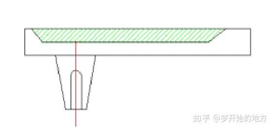

什么是双色模?双色模如何设计,会设计双色模工资这么高吗?的图10
图 x-a Boss 柱的上方容易缩水

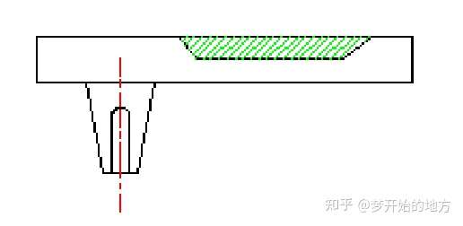

什么是双色模?双色模如何设计,会设计双色模工资这么高吗?的图11
图 X-B, 可以改善缩水的问题

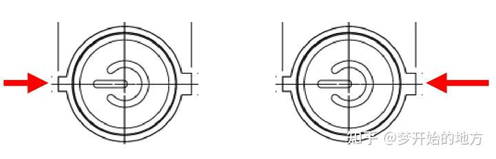

3. Gate 位置的选择
双色模具对 gate 的选择比较有讲究.
3.1 对于有 Logo 的产品,Gate 要选择 Logo 开口的一侧, 以有利于二次料的填充
什么是双色模?双色模如何设计,会设计双色模工资这么高吗?的图12
圖 x-a Gate 位置 OK 图 x-a Gate 位置 NG

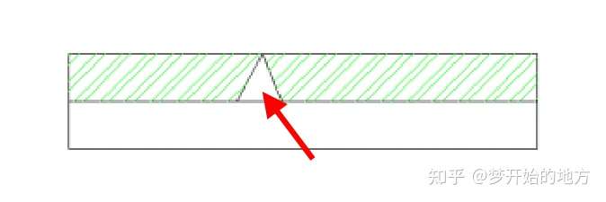

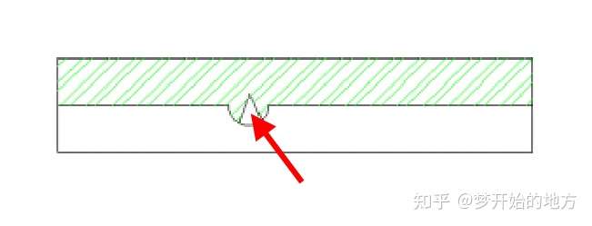

3.2 一次料如果是点浇口,要做波仔,避免因一次进点残留而碰穿二次料
什么是双色模?双色模如何设计,会设计双色模工资这么高吗?的图13
图 x-a 1 次进点残留过高,碰穿二次料表面
什么是双色模?双色模如何设计,会设计双色模工资这么高吗?的图14
图 x-b 设计波仔,避免进点残留过高的问题

这是双色模具上用的一个专业术语.因为一次产品要压二次母模,这会对 logo的形状有相当敏感的影响.一般来说, logo 的高度要比理论值大 0.02—0.05,如果太小,二次料会跑进来,使文字的轮廓不清楚. 如果预压太大,则会导致 logo
的线条过宽.
5. 拔模角
双色模一次材料的拔模角选择会比较灵活,应尽可能做大. Logo 的拔模角甚至可以放到 15 度, 把底盘做大,这样就不容易被二次材料冲垮.

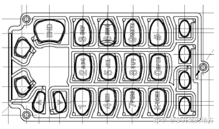

1. 跷跷板结构
这类结构主要是用在数字键盘上, 像 0, 4,6,8,9 封闭的数字和 A,B,D,O,P,Q,R,封闭的字母, 只有用跷跷板结构, 二次料才会流入封闭的区域
什么是双色模?双色模如何设计,会设计双色模工资这么高吗?的图15
图 一个双色注塑的对讲机键盘
跷跷板的工作原理: 一次注塑时, 靠破针在跷跷板的作用下往上运动, 将一次产品封闭区域的边界处靠破出一个靠破孔; 二次注塑时, 靠破针又在跷跷板的作用下往下运动, 让出一个圆形的孔, 使得二次料能够从靠破孔钻进封闭区域.

大家知道, 双色模的两个公模是完全一样的. 但是, 如果产品的结构要求两个公模也有所不同的时候该怎么解决呢? 请想到中板模!中板模的工作原理: 注塑成型时, 两幅公模不动, 注塑机在完成一次注塑后, 先把中板扥出, 然后使中板旋转 180 度, 再进行二次成型. 这样, 中板的一二次部位可以做成不同的形状, 达到我们预期的设计目的.
什么是双色模?双色模如何设计,会设计双色模工资这么高吗?的图17
图 一幅典型的中板模结构
