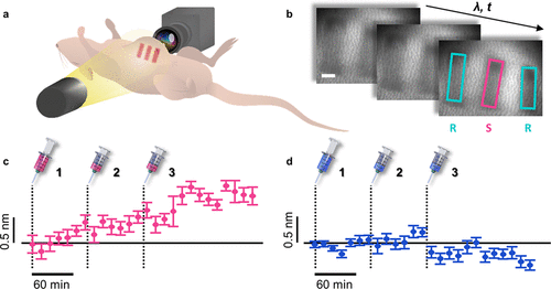

美因兹大学《Nano Letters》纳米金复合可植入水凝胶传感器,体内长期监测卡那霉素浓度的图3
2.通过皮肤对卡那霉素的特定传感器反应的测量。

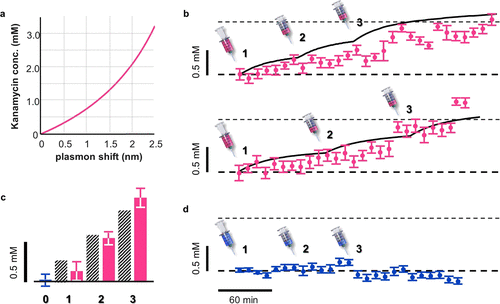

美因兹大学《Nano Letters》纳米金复合可植入水凝胶传感器,体内长期监测卡那霉素浓度的图4
3.皮下卡那霉素浓度的定量。

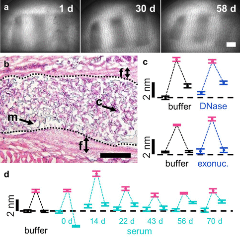

美因兹大学《Nano Letters》纳米金复合可植入水凝胶传感器,体内长期监测卡那霉素浓度的图5
4.植入传感器在生理条件下的长期稳定性。
