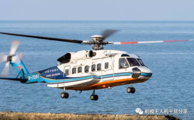

首先,我们先来看看什么是直升机利用桨叶的旋转支承其空中飞行的升力完全依靠一具或多具绕垂直轴旋转的旋翼向下方排斥气流所产生的反作用力
直升机的布局有很多种,在直升机发展初期,没有哪一种布局的直升机占有主导地位,不同的设计者根据自己的理解和喜好,设计出各种各样的垂直起降飞行器,比如:共轴、支奴干(串列式),单旋翼尾桨式等等。
但是经过多年的实践,其他布局的直升机大多失去了热衷者,唯独单旋翼尾桨式势头未见,一直占据主导地位,成为目前应用最广的一种直升机。下面我主要讲讲单旋翼尾桨式直升机的工作原理。

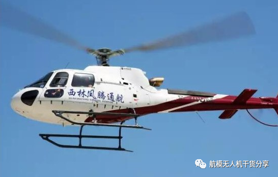

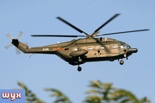

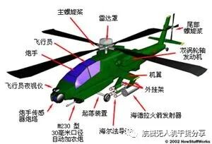

主要组成
主要由动力系统,变速箱,主旋翼,尾旋翼,主旋翼总成,尾旋翼总成,传动机构,执行机构,起落架等组成。

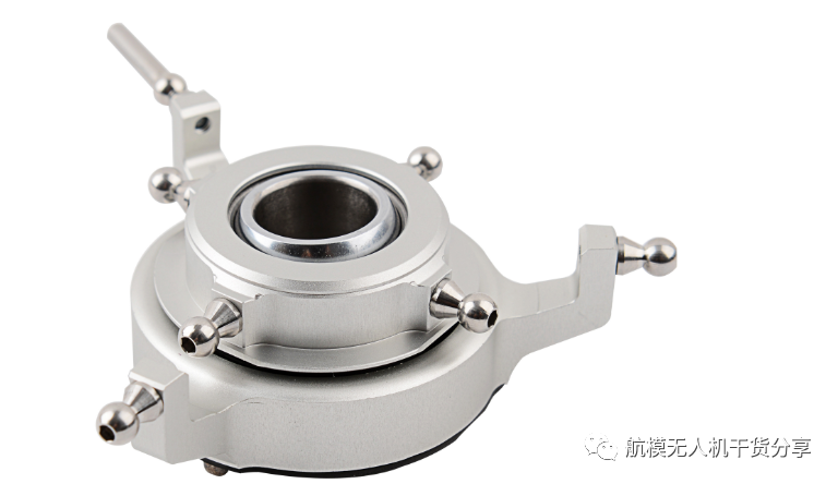

十字盘
十字盘是用于传递操作指令实现总距操纵和周期变距操纵的机械机构。自动倾斜器发明于1911年,由于其出现使直升机的复杂操纵得以实现,现已在所有直升机上应用。其构造形式虽有多种,但工作原理基本相同。一般由与操纵线系相连的不旋转件和与桨叶变距拉杆相连的旋转件组成。不旋转件通过轴承与旋转件相连。
由操纵线系输入的操纵量,经过不旋转件转换成旋转件的上下移动和倾斜运动,再由旋转件通过与桨叶变距摇臂相连的桨叶变距拉杆去改变桨叶桨距,使旋翼拉力的大小和方向改变,从而实现直升机的飞行操纵。倾斜盘旋转件的转动由与旋翼桨毂相连的扭力臂带动。倾斜盘在结构上要保证纵向、横向和总距操纵的独立性。
