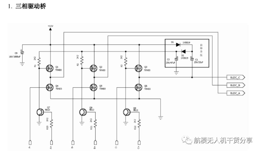

下图为无刷电机的三相全桥驶动电路,使用六个N沟道的MOSFET管(QI〜Q6)做功率 输出元件,工作时输出电流可达数I安。为便于描述,该电路有以下默认约定:Q1/Q2/Q3 称做驱动桥的“上臂”,Q4/Q5/Q6称做“下臂”
无人机电调、电机的工作原理的图5
图中R1/R2/R3为Q1/Q2/Q3的上拉电阻,连接到二极管和电容组成的倍斥整流电路,为上臂驱动管提供两倍于电源电压的上拉电平,使上臂MOSFET在工作时有足够高的Vgs压差,降低MOSFET大电流输出时的导通内阻,详细数据可参考MOS管 Datasheet。
上臂MOS管的G极分别由Q7/Q8/Q9駆动,在工作时只起到导通换相的作用。下臂 MOS由MCU的PWM输出直接驶动,注意所选用的MCU管脚要冇推挽输出特性。
驱动桥全部选用N沟道MOSFET的好处:
1. X电流N沟道MOS可供选择的型号众多,货源充足便于购买,使用的MOSFET类型减少,冋接降低采购元件的难度。
2.在图 1中,上臂MOS管经过Q7/Q8/Q9驱动,逻辑电平和下臂MOS刚好相反,这样的好处是, MCU上电时I/O默认为1,上臂MOS不会导通。只有下臂MOS导通,因此不会有电流经 过驱动桥,消除了潜在电路隐患。
C8是整个电调的电源滤波电容,使用中一定要接上,否则无刷电机的反电动势叠加在电源上不能被滤除,由倍压电路整流后的电压高达30V左右,己接近MOSFET的Vgs上限, 可能会损坏MOSFET。

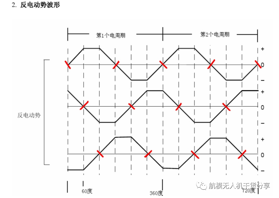

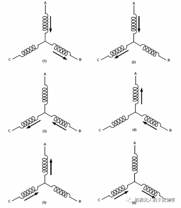

上图所示为无刷电机运转中的理想反电动势波形,红线标出来的是反电动势的过零点。两个虚线间是60度电气角度,不要理解成电机的机械角度。常用航模电机属于无刷三相六拍电机,每个电周期有六个状态。星形接法中(Y形)在每一时刻电机的通电线圈只有两相,另一相线圈悬空,怂空的线圈会产生反电动势,反电动势来源于电机磁体旋转而造成本线圈切割磁力线和另两相线圏通电时的互感。由于电机转动的瞬时角速度呈梯形波动,产生的反电动势也相应的呈梯形变化。但这些不是重要的,我们需要的只是准确的检测岀过零点,为换相做准备。看上图中的第一个电周期过零点数目,三个线圏在时间轴上共出现6次过零点, 和电周期的节拍数目相同。我们所要做的是,只要检测到过零点就需要给电机换相了。

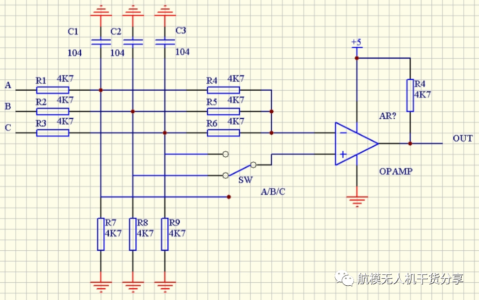

用比较器检测过零点的基木电路接法,电机的相线(A/B/C)接比较器的同相输入端, 比较器的负端接相线A/B/C的虚拟地电位。虚拟地电位由A/B/C相经过电阻隔离形成,详细原理可参考相关资料。相线上产生的反电动势电压以虚拟地为参考点,做正负周期性的变化。在每次比较器输出状态翻转时,说明检测到了过零点,接下来需要做换相动作了。A/B/C 三相分别需要一个过零点检测电路,也可用电了开关电路进行实时切换,A/B/C相共用一个过零检测电路,这通常在集成了模拟外设的MCU内实现。
线圈的换相顺序。应用中需要调换电机的转动方向,只需要把电机的任意两根相线对调即可。

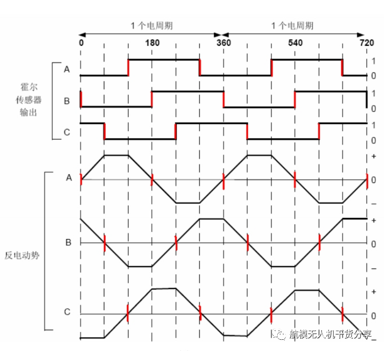

理想的反电动势波形和霍尔传感器输出波形对比图,从图中可看出,反电动势的过零点和霍尔传感器的波形翻转同步,如果用此反电动势过零信号进行程序换相会获得和何感无刷电机一样的运转性能。

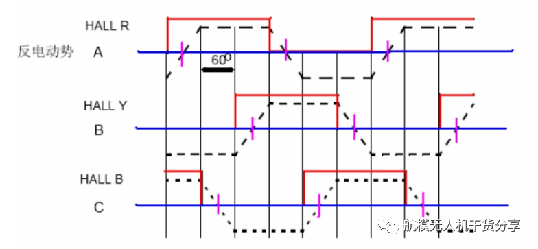

实际的反电动势波形和霍尔波形对比图如上所示,红线为霍尔的输出波形,黑色虚 线是反电动势,紫色竖线为反电动势的过零点,时间轴的方向为从左往右,可以得知反电动势的过零点比霍尔传感器的输出波形提前了半个电节拍,即30度电角度。为了能够在正确 的时刻才换相,需要在检测到反电动势过零点后延迟30度电角度之后,才进行换相。究竟延迟多长时间才够30度时间呢?需要对相邻两个过零点之间的时间进行计时,因为无刷电 机的转速是会变化的,相应的电周期也会变化。用定时器得到计时值后除以2就是当前电机 转速下的30度电角度延迟时间值,把此时冋值装入一-个定时器,并打开该定时器中断,等延时完毕进中断即可完成电机换相。
