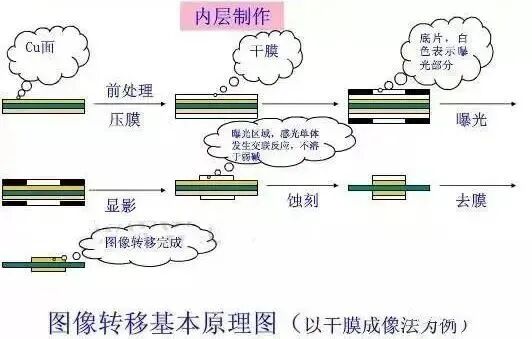

裁板后内层制作

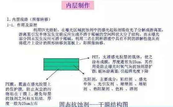

作用及原理: 经过磨板粗化的内层铜板,经磨板干燥,贴上干膜IW后,利用UV光(紫外线)照射,曝光后的干膜变硬,遇弱碱不能溶解,遇强碱能溶解,而未曝光的部分遇弱碱能溶解掉,内层线路就是利用该物料的特性将图形转移到铜面上来的,即图像转移。
Detail:在曝光区域抗蚀剂中的感光起始剂吸收光子分解成游离基,游离基引发单体发生交联反应生成不溶于稀碱的空间网状大分子结构,而未曝光部分因未发生反应可溶于稀碱。 利用二者在同种溶液中具备不同溶解性能从而将底片上设计的图形转移到基板上即完成图像转移。

  • 干膜:干膜光致蚀剂简称干膜(Dry film)为水溶性阻剂膜,厚度一般有1.2mil,1.5mil和2mil等,分聚酯保护膜,聚乙烯隔膜和感光膜三层。聚乙烯隔膜的作用是当卷状干膜在运输及储存时间中,防止其柔软的阻膜剂与聚乙烯保护膜之表面发生沾黏。而保护膜可防止氧气渗入阻剂层与其中自由基产生意外反应而使其光聚反应,未经聚合反应的干膜则容易被碳酸钠溶液冲脱。
  • 湿膜:湿膜为一种单组分液态感光膜,主要由高感光树脂,感光剂,色料,填料及少量溶剂组成,生产用粘度10-15dpa.s,具有抗蚀性及抗电镀性,湿膜涂覆方式有网印,喷涂等方式。
干膜成像法,生产流程如下: 前处理压膜曝光显影蚀刻去膜

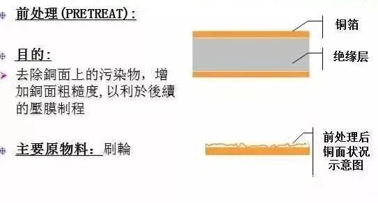

前处理(Pretreate)
目的:去除铜面上的污染物如油脂氧化层等杂质,增加铜面的粗糙度,以利于后续的压膜制程。
主要原物料:刷轮
PCB的内层是如何制作的?的图3
前处理方式:
  1. 喷砂研磨法
  2. 化学处理法
  3. 机械研磨法
化学处理法的基本原理:以化学物质如SPS等酸性物质均匀咬蚀铜表面,去除铜表面的油脂及氧化物等杂质。
化学清洗:
用碱溶液去除铜表面的油污,指印及其他有机污物,然后用酸性溶液去除氧化层和原铜基材上未防止铜被氧化的保护涂层,最后再进行微蚀处理以得到与干膜具有优良粘附性能的充分粗化的表面。
控制要点:
  1. 磨板速度(2.5-3.2mm/min)
  2. 磨痕宽度(500#针刷磨痕宽度:8-14mm ,800# 不织布磨痕宽度:8-16mm),水磨实验,烘干温度(80-90℃)

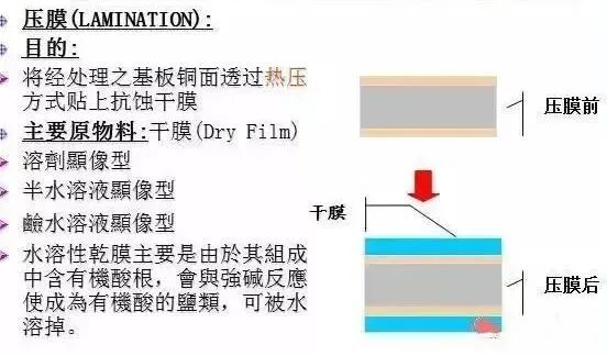

压膜(Lamination)
目的:将经处理之基板铜面透过热压方式贴上抗蚀干膜。
主要原物料:干膜(Dry Film),溶液显像型,半水溶液显像型,水溶性干膜主要由其组成中含有机酸根,会与强碱反应使之成为有机酸根类,可被谁溶掉。
原理: 辘干膜(贴膜) ——  先从干膜上剥下聚乙烯保护膜,然后在加热加压的条件下将干膜抗蚀剂粘贴在覆铜箔板上,干膜中的抗蚀剂层受热变软,流动性增加,借助于热压辘的压力和抗蚀剂中粘结剂的作用完成贴膜。
辘干膜三要素:压力,温度,传递速度

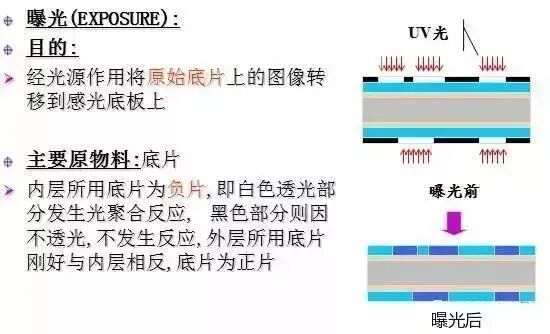

曝光(Exposure)
目的:经光源作用将原始底片上的图像转移到感光底板上。
主要原物料:底片内层所用底片为负片,即白色透光部分发生聚合反应,黑色部分则因不透光,不发生反应,外层所用的底片为正片,与内层所用底片相反。
干膜曝光原理:在曝光区域抗蚀剂中的感光起始剂吸收光子分解成游离基,游离基引发单体发生交联反应生成不溶于稀碱的空间网状大分子结构。
PCB的内层是如何制作的?的图5
控制要点:对位精准,曝光能量,曝光光尺(6-8级盖膜),停留时间。

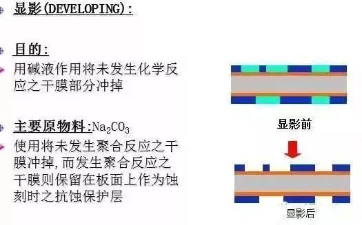

显影(Developing)
目的:用碱液作用将未发生化学反应之干膜部分冲掉。
主要原物料:Na2CO3, 使用将未发生聚合反应之干膜冲掉,而发生聚合反应之干膜则保留在板面上作为蚀刻时之抗蚀保护层。
显影原理:感光膜中未曝光部分的活性基团与稀碱溶液发生反应生成可溶性物质而溶解下来,从而把未曝光的部分溶解下来,而曝光部分的干膜不被溶解。
PCB的内层是如何制作的?的图6
控制要点:
  1. 显影速度(1.5-2.2m/min),显影温度(30+/-2℃)
  2. 显影压力(1.4-2.0Kg/Cm2),显影液浓度(N2CO3浓度0.85-1.3%)

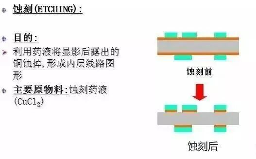

蚀刻(Etching)
目的:利用药液将显影后露出来的铜蚀掉,形成内层线路图形。
主要原物料:蚀刻药液(CuCl2)。

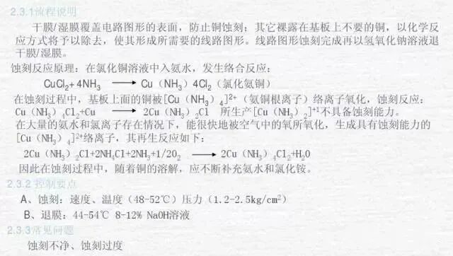

内层蚀刻原理:内层图形转移制程中,D/F或油墨是作为抗蚀刻,有抗电镀之用或抗蚀刻之用,因此大部分选择酸性蚀刻(干膜/湿膜覆盖电路图形的表面。
防止铜蚀刻:其他裸露在基板上不要的铜,以化学反应将予以除去,使其形成所需的线路图形,线路图形蚀刻完成再以氢氧化钠溶液退干膜/湿膜)。
PCB的内层是如何制作的?的图7
PCB的内层是如何制作的?的图8
常见问题:蚀刻不净,蚀刻过度,线幼,开路,短路。
控制要点:
  1. 蚀刻:速度,温度(48-52℃),压力(1.2-2.5Kg/cm2)
  2. 退膜:44-54℃,8-12%NaOH溶液

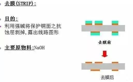

去膜(Strip)
目的:利用强碱将保护铜面之抗蚀层剥掉,露出线路图形。
主要原料:NaOH。
