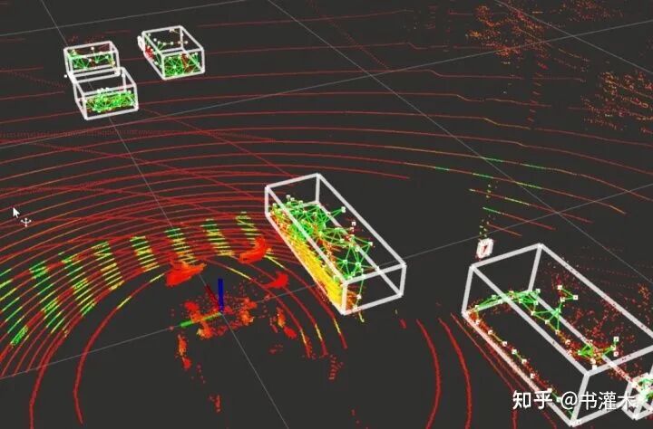

时间来到了2019年,目标是:1. 提高激光雷达目标识别精度、距离、运算速度;2. 识别道路边界,拟合边界曲线 。首先是目标识别,之前看了一篇关于凸平面分割障碍物的文章,觉得特别有道理,重要的是可以分割的很精确。沿着这个方向查了相关资料,发现了一篇论文《Object Partitioning using Local Convexity》,阅读沦为,并搞懂了算法原理。文章中给出了在pcl库中的实现,名字叫LCCP,可惜使用在图像上。图像和点云有很强的相似性,都是由点组成,只不过一个是像素,一个是xyz。像素点在经过相机内参和外参变换后,就会映射到三维空间。算法上也有很多相通点,我所知道的特征提取还有金字塔算法都可以通用,只需要将点云在三维空间中结构化,比方说八叉树等。(说实话,我知道的图像处理知识很有限,如果错了,请给我留言说一声,感谢。)经过修改后,将LCCP用在了点云上。
五年无人驾驶工作总结及展望的图1
激光雷达LCCP算法效果图
这就是处理的效果图,能够描述车辆的外形轮廓。但就是计算速度慢,得170ms+,无法实时处理点云数据,不适合无人驾驶,但是如果用在离线处理,比如slam上去除动态目标物,兴许效果更好,我没有尝试。运算速度慢的原因是体素过滤后计算了每个点的法向量,使用周边一定距离内的所有点进行主成分析,体素过小和周边点太多导致计算缓慢,毕竟需要计算每个点的法向量,然后再区域生长聚合目标物。我尝试了扩大体素和使用最近的若干点,虽然提高了计算速度,但是轮廓精度降低很多。在这种两难的场景下,我更倾向于保证精度,所以将代码保留,如果以后做slam可以使用。LCCP的编写和调试花废了太长时间,效果又没有达到预期。所以不得不立刻改变方向,加快进度,如果年底目标达不到,扣钱是肯定的。在金钱的诱惑下,我给屁股上扎了两针鸡血~~~。更改的方向锁定在速度快,越快越好,精度不能太低,识别距离50米以上。最后发现了这篇神文--Fast Multi-Pass 3D Point Segmentation Based on a Structured Mesh Graph for Ground Vehicles。算法实现后是真的快,单32线雷达只需要17ms,一个32线加两个16线融合后只需要22ms,我惊了。看到结果图的瞬间,我感觉已经达到了人生的巅峰,并且已经保证不用扣钱了,获取还能奖励点(做梦)。算法的核心思想就是利用激光雷达的数据分层结构,论文中有一步拟合多项式,我去掉了,原因是会拖慢运算速度,而且效果也没有多大提升。年底时,用这套目标识别算法,再加上去年的目标跟踪,成功的在环境较为复杂的路面实现了无人驾驶。环境是一半越野路,一半公路,甚至了S形弯道等,实验结果达到了既定目标。 不足之处: 1. 3个雷达数据融合存在问题,我选择目标级别融合,也就是先识别目标物,然后目标物融合跟踪。只有障碍物被跟踪若干周期后,等它稳定并且长期存在后,再输出给控制层,这就导致滞后。滞后的这几个周期会对控制有很大影响,车速慢就罢了,一旦车速快就会发生碰撞或剐蹭。2. 识别距离短,刚好达到50米的最低要求,分析原因是32线雷达斜向下安装,前向线不足导致,但是32线如果水平装,就会产生很大盲区,雷达安装离地大概有2.5米到3米。道路边界识别没啥好说的,就是先识别马路牙子或者隔离带或者护栏,然后线性拟合。我们有同事加入了kalman滤波,道路边界曲线稳定性有了极大提高。
