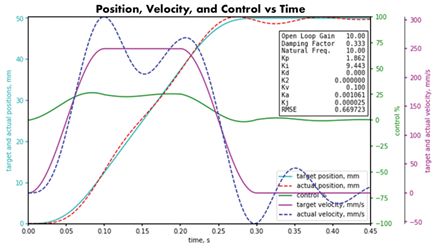

固有频率与加速频率,该是什么样的关系(转自液压传动与控制)的图1
图1中,加速频率是5 Hz,固有频率是10 Hz。实际的位置和速度无法精确跟随目标值;注意均方根误差(RMSE)。运动时,出现爬行现象。

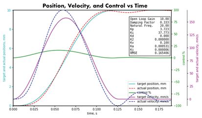

固有频率与加速频率,该是什么样的关系(转自液压传动与控制)的图3
图2与图1相同的系统,但是固有频率从10Hz上升到20Hz,因此其是加速频率的4倍。现在实际位置可以精确的跟随目标值。注意图中的RMSE。

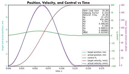

固有频率与加速频率,该是什么样的关系(转自液压传动与控制)的图4
图3,该系统的加速频率是8Hz,但是固有频率仅有20Hz。不采取高级别的控制策略,跟踪误差就会很大。

图1,加速频率是5Hz,而固有频率是10Hz。固有频率只是加速频率的两倍,因此跟踪误差很大。(注意均方根误差,RMSE)。
图2,固有频率提高到20Hz以后,目标值与实际值之间的误差就减小了很多。

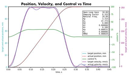

固有频率与加速频率,该是什么样的关系(转自液压传动与控制)的图5
图4,高级的运动控制器具有派生的增益和前馈控制,即使固有频率不是加速频率的4倍,也有可能获得很精密的控制。注意RMSE值相对于图3的变化。

图3和图4已经显示了高级运动控制器可以带来的好处。图3,显示的是具有短行程的系统,其固有频率20Hz,而加、减速只需要0.125s。因此,加速频率是8Hz。实际的运动无法跟随,因为固有频率只是加速频率的2.5倍。图4,假定了在同样条件下,但采用了高级控制器的效果,跟踪误差大大减小。
