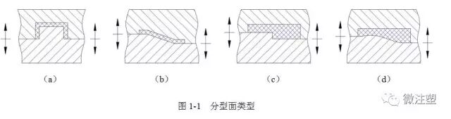

分型面
为了便于将塑件从密闭的模腔内取出,也为了便于安放嵌件或取出浇注系统,必须将模具分成两个或几个部分。通常将分开模具能取出塑件的面称为分型面。同时,以分型面为界,模具又可被分成两大部分,即动模与定模部分。而其他的面则被称作分离面或分模面,注射模只有一个分型面。
分型面的选择是一个比较复杂的问题,因为它受到塑件的几何形状、壁厚、尺寸精度、表面粗糙度、嵌件位置、脱模方法以及塑件在模具内的成型位置、顶出方式、浇注系统的设计、模具排气的方式等方面的影响。
分型面的形式一般有以下几种:图1-1中(a)图所示为水平分型面;(b)图所示为斜分型面;(c)图所示为阶梯分型面;(d)图所示则为曲线分型面。因此对于模具设计人员来说,分型面的正确选择对模具制造及操作都有着至关重要的影响。
注塑材料与模具设计专业知识分享(上篇)的图1
选择分型面的位置时,分型面一般不取在装饰外表面或带圆弧的转角处。分型面必须设置在产品的最大截面处,而且便于开模后塑件留在动模的一侧,以保证便于顶出机构能够顺利脱模。选择分型面时应遵循如下原则。

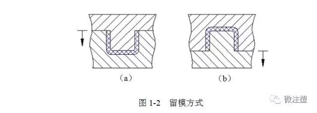

1.留模方式
为了便于塑件脱模,应使塑件在开模时尽可能留在下模。由于塑件的顶出机构通常设置在下模,尤其是自动化生产所用的模具,因此正确选择塑件的留模方式显得更为重要。
留模方式选择正确与否会直接影响到产品质量和生产效率。
如图1-2(a)所示,由于型芯设在定模部分,开模后塑件会收缩而包紧型芯,使塑件留在定模一侧,因而,增加脱模的难度,使模具结构复杂,如果改用图1-2(b)所示的结构就会比较合理。

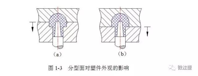

2.塑件外观
分型面应尽可能选择在不影响塑件外观的部位,而且在分型面处所产生的飞边应容易修整加工。如图1-3所示,一边不带圆弧球面的塑件,若采用图(a)的结构,将有损塑件表面质量,而采用图(b)的结构就比较合理。

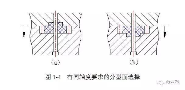

3.塑件的同轴度要求
图1-4所示为一副齿轮模具,齿轮的轮缘与台阶部分的外圆有同轴度要求。若将有同轴度要求的部分分别在动模和定模内成型,如图1-4(a)所示,则会因模具合模不准确而难以保证其同轴度要求;若改用图1-4(b)所示的结构,使有同轴度要求的部分全部在动模内成型,则可满足同轴度的要求。

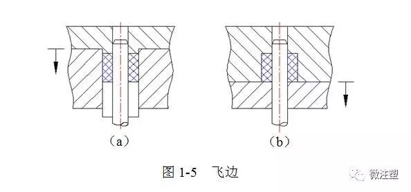

4.塑件上的飞边方向
选择分型面时,根据塑件的使用要求和所用塑料,要考虑飞边在塑件上的部位。如塑件不允许有水平飞边时,可采用如图1-5(a)所示的结构,有利于脱模,尤其对于流动性较好的尼龙来说,采用这种结构还可以减少飞边的产生。而采用如图1-5(b)所示的结构则欠妥。
注塑材料与模具设计专业知识分享(上篇)的图4
注塑材料与模具设计专业知识分享(上篇)的图5
分型面合模后间隙一般不超过0.01~0.03mm,否则会形成飞边,故分型面均要进行“平面磨床”的磨削加工。

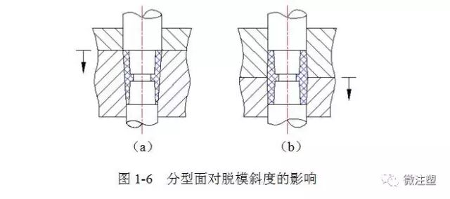

5.塑件的脱模斜度
选择分型面时,应考虑减小由于脱模斜度所造成的塑件大小端的尺寸差异。如图1-6(a)所示塑件,若型腔设在模具的一侧,则因脱模斜度造成塑件的大小尺寸差异较大,当塑件不允许有较大的脱模斜度时,采用此种结构必然使脱模困难。若塑件对外观无严格要求,可将分型面选在塑件中部,如图1-6(b)所示,它可采用较小的脱模斜度,有利于脱模。
注塑材料与模具设计专业知识分享(上篇)的图6

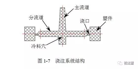

浇注系统
浇注系统是指模具中从喷嘴开始到型腔为止的塑料溶体的流动通道。作用是将塑料溶体顺利地充满型腔的各个部位,并在填充及凝固过程中,将注射压力传递到型腔的各个部位。
浇注系统由主流道、分流道、冷料穴和浇口组成,如图1-7所示。
注塑材料与模具设计专业知识分享(上篇)的图7
1.浇注系统的设计原则
浇注系统的设计是注塑模具设计的一个重要环节,它对注塑成型的效率和塑件质量都有直接的影响;
因此,在设计浇注系统时必须注意以下几项原则:
  • 了解塑料的成型特性,也就是塑料的温度和剪切速率等。
  • 防止型芯和塑件的变形,避免料流正面冲出小直径型芯或脆弱的金属镶件,以及防止浇口处由于过大的收缩应力而造成塑件变形。
  • 排气良好,保征流体流动顺利,快而不紊乱。
  • 减少流程及塑料耗量,以缩短成型周期,提高成型效果,减少塑料用量。
  • 进料口的位置和形状要结合塑件的形状和技术要求确定。
  • 一模多腔时,防止大小相差悬殊的制件放一模腔内。
  • 修整方便,保证塑件外观质量。

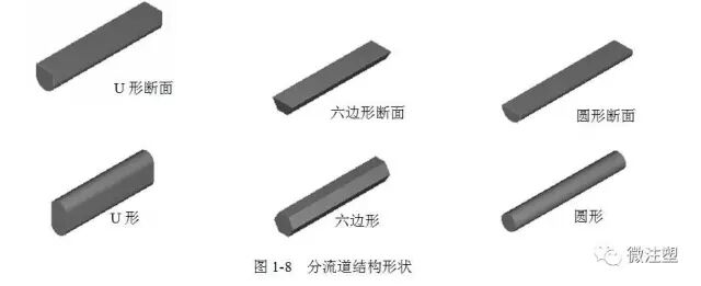

2.分流道的类型和设计
分流道就是主流道与浇口之间的部分,起分流和转向的作用,其要求是塑料熔料在流动中热量和压力损失最小,同时使流道中的塑料量最小。分流道的形状如图1-8所示。分流道的形状及大小必须根据塑件的成型体积、塑件壁厚、形状、塑料的工艺特性、注塑速度、分流道长度等因素来确定。
注塑材料与模具设计专业知识分享(上篇)的图8
分流道的设计要点
分流道的表面不必要求很光滑,表面精度一般在1.25即可。因为分流道表面不太光滑,能使熔融塑料的冷却皮层固定,有利于保温。
当分流道较长时,在分流道末端应开设冷料穴,以容纳注塑开始时产生的冷料,保证塑件的质量。

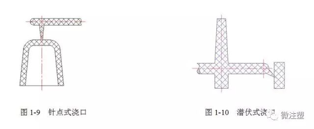

(1)针点式浇口
针点式浇口又称为点水口,采用三板式模架方能自动脱模,模具结构较复杂,浇口在生产过程中自动拉断,适合自动化注射生产。能使用在一模一腔或一模多腔模具中,既可以注射小产品亦可以注射大型产品,特别是有花纹的塑件也不影响外观。图1-9所示为针点式浇口结构。
(2)潜伏式浇口
潜伏式浇口又称为潜伏口,进料部位选在制品较隐蔽的地方,以免影响制品外观,顶出时流道与塑件自动分开,故需较大的顶出力。对于过分强韧的塑料,不适合使用潜伏式浇口。图1-10所示为潜伏式浇口结构。
注塑材料与模具设计专业知识分享(上篇)的图9
