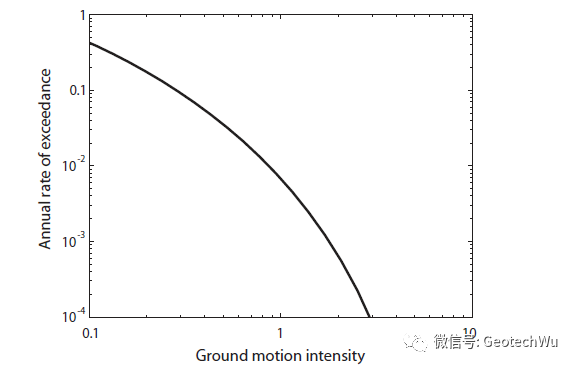

2 超越概率
超越概率(Probability of Exceedance)是指在一定时期内,工程场地可能遭遇大于或等于给定的地震烈度值或地震动参数值的概率。为了评估地震震动对结构的风险,我们必须首先确定场地在一个给定烈度下的超越概率,通常指每年的概率(annual probability), 如下图所示,显示出低的烈度被经常被超越,而高的烈度则很少被超越。地球上每天都在发生地震,大多数的地震震级都在5级以下。假想如果在某个特定地点比如唐山,持续地进行观察,那么可以获得出这个完整的曲线。
地震灾害概率分析(PSHA--Probabilistic Seismic Hazard Analysis)的图4
不过,这种方法耗时太长,实现起来比较困难, 因此,我们需要进行地震灾害概率分析(PSHA)。在PSHA中,通过数学模型考虑地震引起的规模、位置和烈度的不确定性,从而对未来可能发生的地震进行预测。在后续的文章中,我们会详细讨论PSHA的计算方法以及使用这种方法的动机。由于联合了许多模型和数据源导致PSHA方法可能看起来不怎么透明,但是如果仔细研究,这种方法实际上是相当直观的。一旦理解并正确实施,PSHA就有足够的灵活性,可以满足用户的各种需求,通过量化各种变量,可以合并所有关于地震活动及所产生的地震动因素。

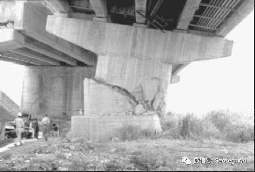

1999年台湾9.21地震造成桥墩破坏
