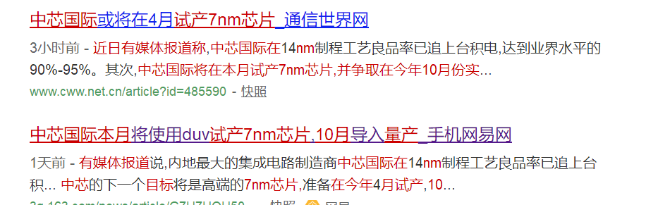

重磅!中芯国际或将于今年4月试产7nm芯片,争取10月实现量产,7nm 制程工艺如何用DUV实现?
近日有媒体报道称,中芯国际将在本月试产7nm芯片,并争取在今年10月份实现量产。其次,中芯国际在14nm制程工艺良品率已追上台积电,达到业界水平的90%-95%。

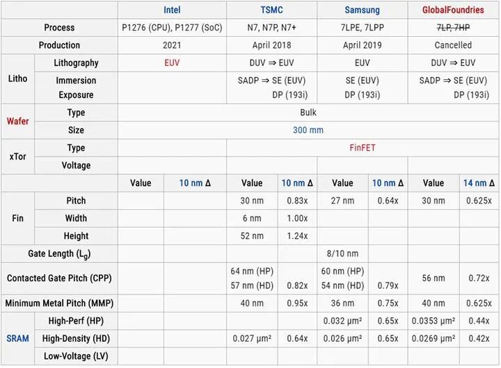

首先我们看一下7nm 工艺制程的特征尺寸和工艺参数,找出其中最小的特征尺寸,比如 fin width 6nm, fin pitch 27/30nm,gate length 8/10nm,minimum metal pitch 36/40nm,gate pitch 54/57nm,我们需要考虑的问题就是如何通过光刻工艺来实现这些特征尺寸。
重磅!中芯国际或将于今年4月试产7nm芯片,争取10月实现量产,7nm 制程工艺如何用DUV实现?的图3 7nm Node
目前可以实现7nm 制程的只有台积电和三星两家,三星是从一开始就使用EUV光刻机来实现,而台积电则是从DUV开始实现,然后再转向EUV 。 也就是说,目前7nm 制程工艺使用DUV 和 EUV 都是可以实现的,
台积电的初代的7nm工艺,就完全由DUV光刻机实现。相对于台积电的上一代主要工艺节点16nm,7nm可以提供3.3倍的电路密度。相同功耗,可以提供35·40%的性能提升。如果基于相同的性能做比较,功耗可降低65%,非常可观。 后来,台积电基于初代7nm工艺,在生产步骤上进行了优化,推出了一个改进版本。叫做7nm性能增强版(7nm Performance-enhanced version,n7p), 性能有所提升,约7%。
在引入EUV光刻机之后,首次应用在7nm的一些步骤的改进上。一些在DUV光刻机下需要多次曝光才能够完成的图形,由于EUV的引入,可以一次完成。 这样做的好处就是能够减少多次曝光所引入的不可控的畸变,从而提升芯片的一致性和良率。引入EUV的7nm,被命名为N7plus 。根据台积电方面的数据,n7plus和初代n7工艺相比,电路密度提升1.2倍,相同功耗情况下,性能可提升10%。相同性能下,功耗可降低15%。
这些就是台积电DUV和EUV在7nm工艺的差异。

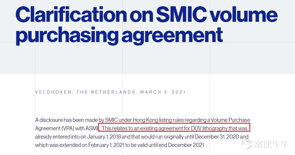

Q1中芯国际宣布和阿斯麦签订的批量采购协议,期限从原来的2018年1月1日至2020年12月31日延长至2021年12月31日,同时中芯国际在未来12个月内就购买生产晶圆的阿斯麦产品与后者签订买单,总计约12亿美元。阿斯麦发布公告澄清称,这份采购包主要与DUV(深紫外线)光刻技术的现有协议相关。
重磅!中芯国际或将于今年4月试产7nm芯片,争取10月实现量产,7nm 制程工艺如何用DUV实现?的图4
值得一提的是,阿斯麦DUV产品分为三种ArFi,ArF和KrF,如果中芯国际采购的是最先进的ArFi产品,则暗示中芯生产7nm芯片克服了最大一个障碍。ArFi产品也是阿斯麦20Q4卖得最好的产品。
中芯国际Q1向阿斯麦订的12亿美元DUV产品是不是ArFi光刻机,还未得知。

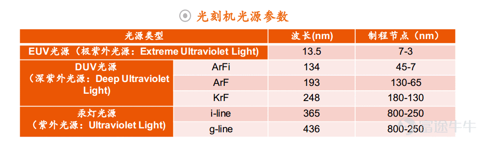

假定是ArFi产品,如果要用134 nm的光源刻出更细的线条,这还需要更多的技术支持。
重磅!中芯国际或将于今年4月试产7nm芯片,争取10月实现量产,7nm 制程工艺如何用DUV实现?的图6

所以通过这个公式我们可以大致计算出,在一般情况下134nm波长的光源分辨率也就能做到40nm左右。那么接下来的问题就是如何突破这个所谓的“一般情况”了。
对此业界大体有两种解决办法:浸润式光刻和多重曝光。

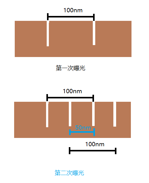

另外一种技术就是多重曝光了,在图中最上面是已经经过一次Patterning的保护层(绿色,如SiN)再加上一层光刻胶(蓝色)。光刻胶在新的Mask下被刻出另一组凹槽(中间)。最后光刻胶层被去掉,留下可以进一步蚀刻的 结构。
重磅!中芯国际或将于今年4月试产7nm芯片,争取10月实现量产,7nm 制程工艺如何用DUV实现?的图8
简单来说就是将本应一次曝光的图形分成两次甚至更多次曝光来制作。比如要刻几条等间距的线,单次曝光可能只能刻出间距100nm的线,那么这时候稍微再移动大概50nm再刻一次,这时候线与线的间距就变成50nm了。
