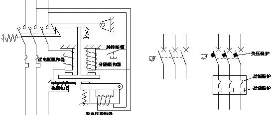

这也是为什么变电站直流系统要分合闸母线控制母线的缘故。合母提供合闸电源,控母给控制回路供电。
压断路器的操作结构有哪几种?和隔离开关有什么区别?的图3
合闸母线是直接挂在电池组上,合母电压即电池组电压(一般240V左右),合闸时利用电池放电效应瞬间提供大电流,同时合闸时电压瞬间下降的很厉害。而控制母线是通过硅链降压和合母连在一起(一般控制在220V),合闸时不会影响到控制母线电压的稳定。因为电磁操作机构合闸电流非常大,所以保护合闸回路不是直接接通合闸线圈,而是接通合闸接触器。跳闸回路直接接通跳闸线圈。
合闸接触器线圈一般是电压型的,阻值较大(一般几K)。保护同这种回路配合时,应注意合闸保持一般启动不了。但这问题也不大,跳闸保持TBJ一般能启动,所以防跳功能还存在。该类型机构合闸时间较长(120ms~200ms),分闸时间较短(60~80ms)。

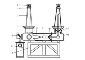

3.弹簧操作机构
该类型机构是目前最常用的机构,其合闸分闸都依靠弹簧来提供能量,跳合闸线圈只是提供能量来拔出弹簧的定位卡销,所以跳合闸电流一般都不大。弹簧储能通过储能电机压紧弹簧储能。
压断路器的操作结构有哪几种?和隔离开关有什么区别?的图4
对弹操机构,合闸母线主要给储能电机供电,电流也不大,所以合母控母区别不太大。保护同其配合,一般没什么特别需要注意的地方。
