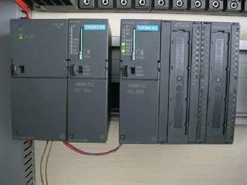

  西门子PLCCPU里的暖启动,冷启动,热启动,它们之间到底有什么本质的区别?在实际应用中又有何真正的用处呢?
    答:冷启动(Coldrestart):所有的数据(过程映象,位存储器、定时器和计数器)都被初始化,包括数据块均被重置为存储在装载存储器(Loadmemory)中的初始值,与这些数据是否被组态为可保持还是不可保持无关。首先执行启动组织块OB102,并不是S7400所有CPU都支持此功能。
西门子PLC CPU里暖启动、冷启动、热启动的区别?的图1
    暖启动(Warmrestart):复位过程映象(PII,PIQ)以及非保持性位存储器(M)、定时器(T)和计数器(C)。定义的保持性存储器(M)、定时器(T)和计数器(C)会保存其最后有效值。在有后备电池时,所有DB块数据被保存。没有后备电池时,由于没有非易失性存储区,DB数据和M,T,C均无法保持,这是300与S7-400PLC最大的不同。
    首先执行启动组织块OB100。用户如果没有更改过启动类型,系统默认设为暖启动。
    手动暖启动STOP->RUN(在CPU属性中选择暖启动,CPU若是有CRST/WRST选择开关,则必须设为CRST才能执行手动暖启动)
    自动暖启动:PowerOff->PowerOn(也就是给CPU上电时会执行自动暖启动,CRST/WRST选择开关对其没有影响)
    热启动(Hotrestart):只有在有后备电池时才能实现,所有的数据都会保持其最后有效值。程序从断点处执行,在当前循环完成之前,输出不会改变其状态。启动时执行OB101。
    只有S7-400CPU才能进行热启动。
    手动热启动:STOP->RUN+WRST(在CPU属性中选择热启动,CPU若是有CRST/WRST选择开关,则必须设为WRST才能执行手动热启动)
    自动热启动:PowerOff->PowerOn(热启动也就是给CPU上电时会执行自动热启动,CRST/WRST选择开关对其没有影响)
