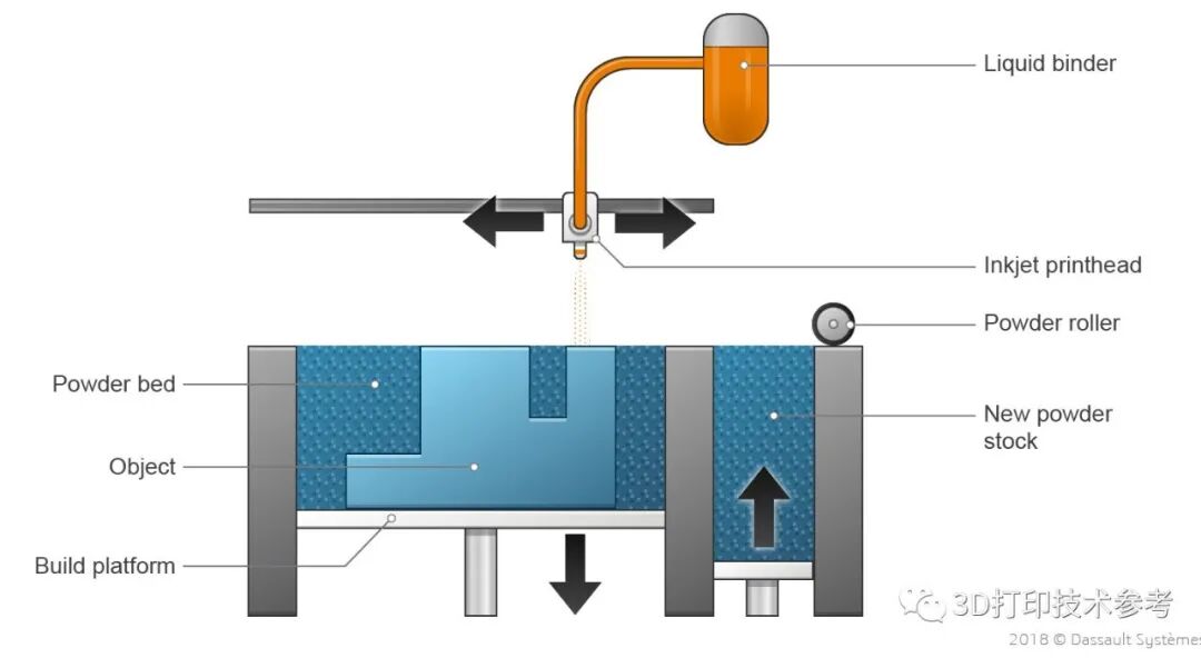

粘结剂喷射技术工艺原理

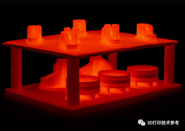

粘结剂喷射技术实际上在上世纪90年代就已开发出来,该技术在制造速度和制造成本上都具有显著优势;3D打印技术参考曾经将粉末床熔融工艺与粘结剂喷射工艺进行过比较,后者的优点非常之多,如打印过程中无需支撑、不会产生内应力、材料更加丰富而且打印过程中零件也可以互相堆叠等等。
金属粘结剂喷射3D打印:在尝试使用该技术时须考虑整个工艺链的图2

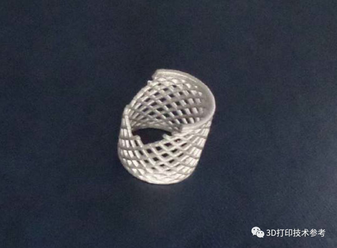

打印过程无支撑、可堆叠

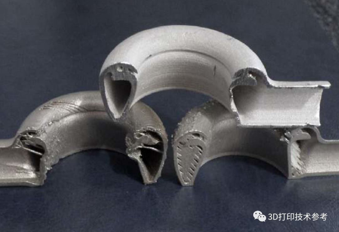

由于金属粉末并不会像在激光成型中那样容易粘附在零件表面,所以粘结剂喷射成型的金属零件无论上表面还是下表面均具有相同的表面质量,这对于零件的设计约束得到了进一步释放。可以说,粘结剂喷射技术所能成型的零件在复杂程度方面比粉末床熔融工艺可以更具灵活性。
金属粘结剂喷射3D打印:在尝试使用该技术时须考虑整个工艺链的图3
圆形喷嘴截面:上部为无支撑结构的粘结剂喷射成型;下部为内部含有不同数量支撑的SLM成型

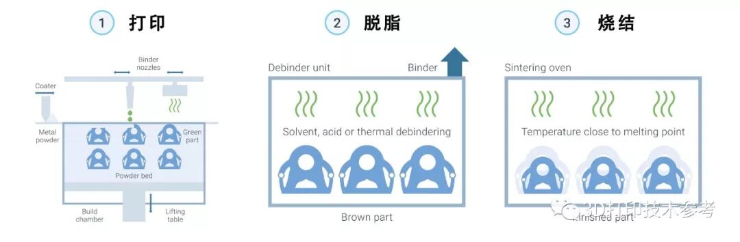

金属粘结剂喷射成型工艺链
金属粘结剂喷射3D打印:在尝试使用该技术时须考虑整个工艺链的图5
金属粘结剂喷射成型脱脂烧结过程

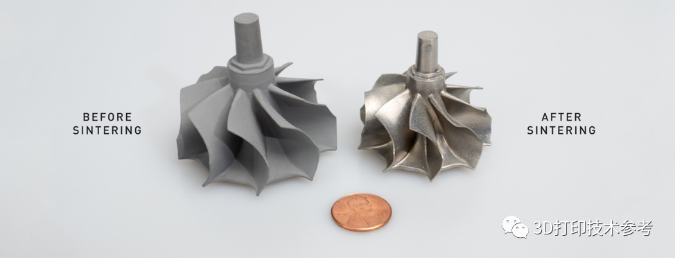

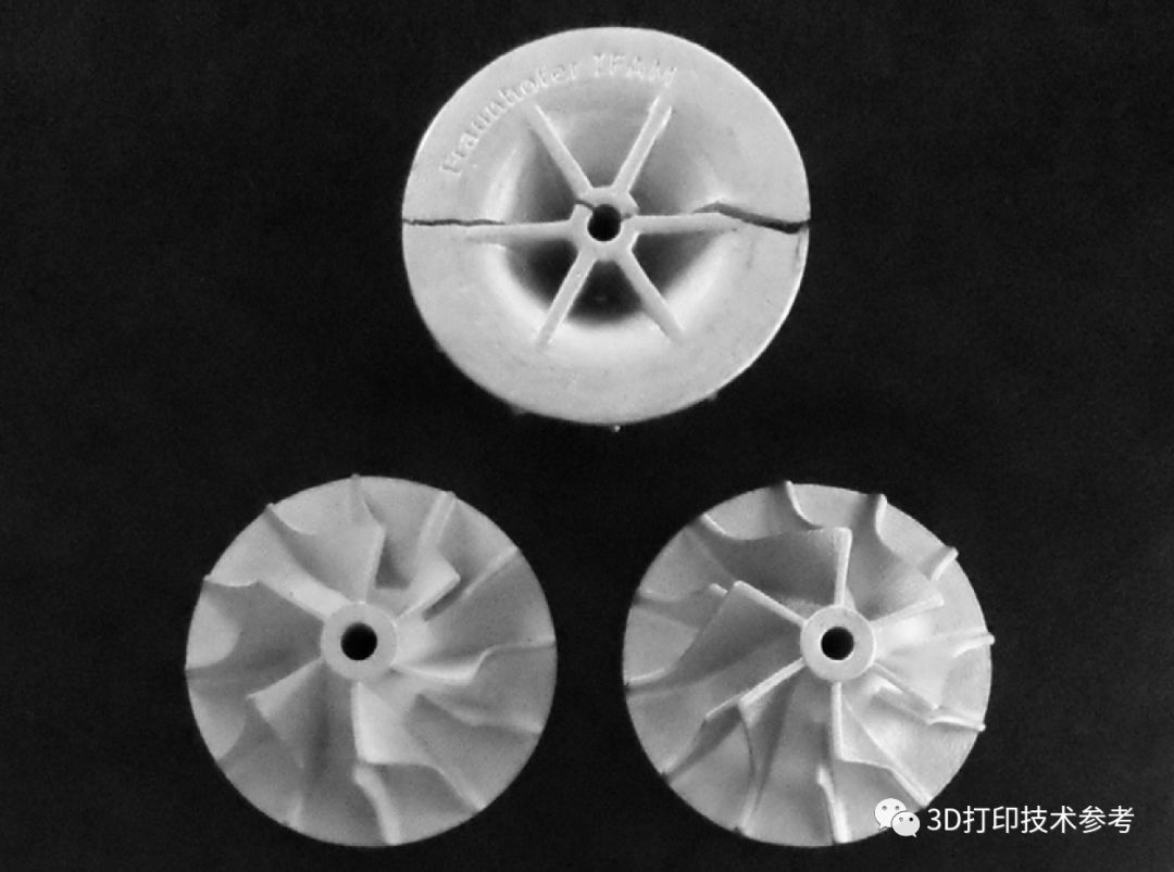

金属粘结剂喷射技术对材料、粘结剂以及打印工艺(包括粘结剂的喷射量、粉末中的压力分布、沉积时间等)、烧结制度、零件设计等等有着重要的依赖关系,技术含量并不比SLM低。与此同时,该技术所制备的零部件存在两个主要缺点:一个是在烧结过程中零件的非各向同性收缩问题;另一个是由于零件重量与烧结制度匹配不佳所带来的潜在变形问题,这会限制所能成型的最大零件尺寸。此外,还有一个不可忽视的因素是设备成本问题,后工艺阶段的脱脂烧结炉,可能比3D打印机贵的多。
金属粘结剂喷射3D打印:在尝试使用该技术时须考虑整个工艺链的图6
通过粘结剂喷射成型的叶轮零件,上面零件由于烧结后的高冷却速率而破裂; 左下零件有明显的变形; 右下零件失真少

采用粘结剂喷射3D打印成型的零件存在收缩现象

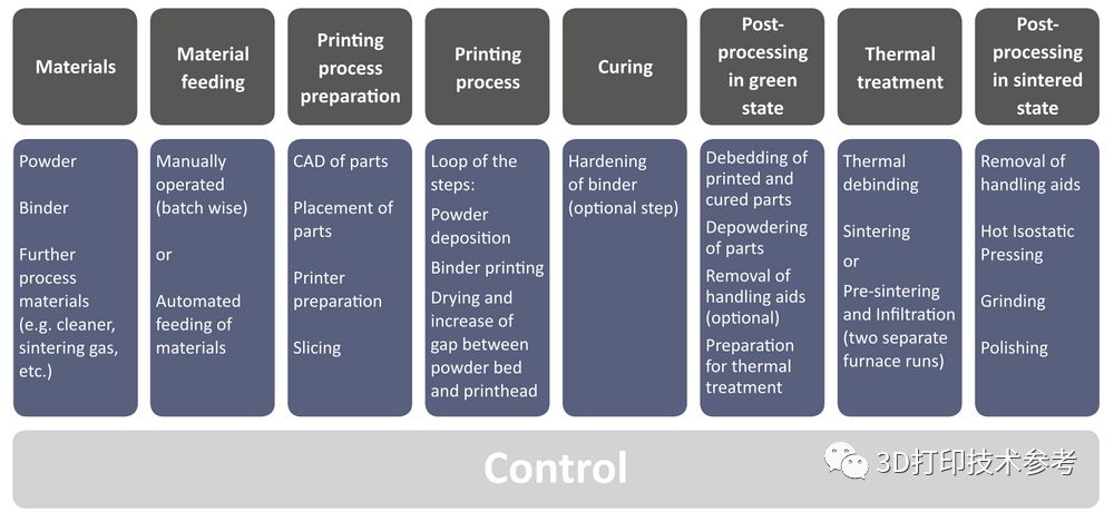

下图是基于商用材料的金属粘结剂喷射工艺的所有相关工艺步骤的一般说明。在所有步骤的基础上是对流程的控制,根据每个流程步骤本身,流程可以采取多种形式。而且所有的过程步骤都存在潜在的挑战及特定因素对整个过程的重要影响和控制。当前,我们尚缺乏对于粘结剂喷射技术的金属增材制造整个工艺链的充分认识,更谈不上用它来实现制造。
金属粘结剂喷射3D打印:在尝试使用该技术时须考虑整个工艺链的图9
粘结剂喷射技术整个工艺链涉及的问题
