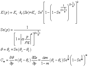

在引入非饱和方程前,我们首先来看一下非常简单的饱和渗流方程(达西定律):
什么是储水模型?非饱和渗流方程怎么求解?的图1(水头与压力的关系为什么是储水模型?非饱和渗流方程怎么求解?的图2Z为高程)
不必多说,这个简单的微分方程就描述了:在重力存在的情况下,水会从水头高处流向水头低处这一自然现象,渗透系数K与多孔材料的性质相关。

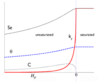

kr称为折减系数,αlnm为材料参数,渗透系数K可以用饱和渗透系数Ks乘上相对渗透系数kr来表示,同时相对渗透系数kr随饱和度减小而减小饱和度又随孔隙水压力的减小而减小,因此渗透系数可以表示为水压力的而函数,在饱和时的值远大于非饱和。在孔隙水压由负转正的过程中,多孔介质液体体积分数θ的分布从一个最θr增大到孔隙率大小θs同时有效饱和度Se也从0增大到1单位水度Cm描述了θp变化的过程下图描述了这种变化。(注意此方程组只是经验方程,非严格数学方法推导而来)
什么是储水模型?非饱和渗流方程怎么求解?的图13
Van Genuchten 给出的水分滞留曲线
