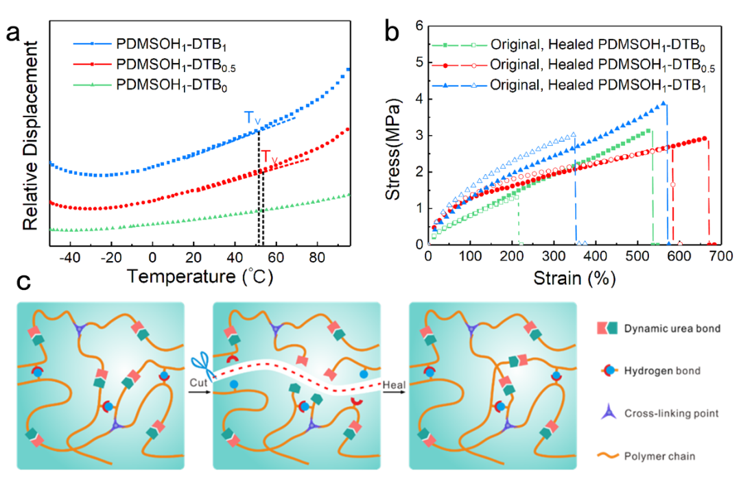

图2 (a)DMA施加恒力时,PDMSOH1-DTBx的相对位移与温度之间的关系图;(b)制备的PDMSOH1-DTBx及其在切断、自修复后的应力-应变曲线;(c)自修复机理示意图。

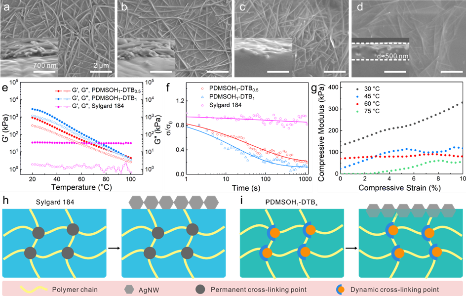

图3 (a-d)以PDMSOH1-DTB0.5为基体制备含AgNWs涂层的导体表面SEM图;其中(a)和(b)分别为在室温及60℃下喷涂AgNWs的水分散液,(c)和(d)分别为在60℃下喷涂AgNWs的乙醇分散液并在喷涂后立即取下样品(c)及喷涂后继续加热5 min(d)后的图像;(e,f)PDMSOH1-DTBx样品的储能模量(e)及应力松弛结果(f);(g)以Sylgard 184为对照,分别在30℃、45℃、60℃和75℃下浸泡在乙醇中的PDMSOH1-DTB0.5样品的压缩模量和压缩应变的关系;(h,i)含有永久交联的Sylgard 184(h)和动态共价键的PDMSOH1-DTBx(i)上AgNWs涂层的弱相互作用的示意图。

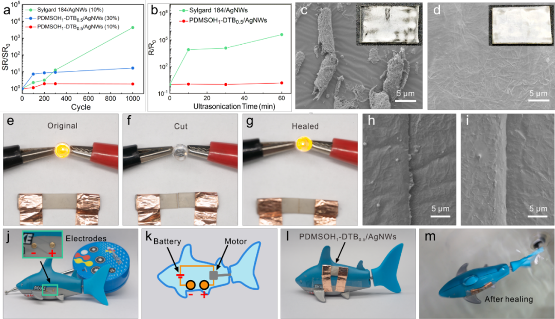

图4(a)使用Sylgard184/AgNWs弹性导体作为对照,PDMSOH1-DTB0.5/AgNWs弹性导体在10%和30%应变下的相对薄层电阻与循环次数的关系;(b)使用Sylgard184/AgNWs弹性导体作为对照,PDMSOH1-DTB0.5/AgNWs弹性导体超声稳定性;(c-d)Sylgard184 / AgNWs(c)和PDMSOH1-DTB0.5/AgNWs(d)的砂纸摩擦试验的SEM图像;(e-i)自愈前后PDMSOH1-DTB0.5/AgNW的照片(e-g)和SEM图像(h,i);(j-m)演示了以PDMSOH1-DTB0.5/AgNWs导体为电极的玩具鱼在超声浴中的坚固性,并在切割后实现了自愈合。
