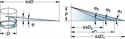

中径,d2 / D2
螺纹的有效直径。大约在大径和小径之间一半的位置处。
关于螺纹螺距的含义和计算方式,太全了!的图3
螺纹的几何形状基于螺纹中径 (d, D) 和螺距 (P):工件上沿着螺纹从牙型上的一点到相应的下一点的轴向距离。这也可以看作是从工件绕开的一个三角形。
关于螺纹螺距的含义和计算方式,太全了!的图4

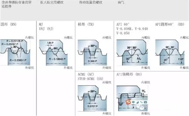

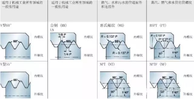

2、普通螺纹牙型
关于螺纹螺距的含义和计算方式,太全了!的图5
关于螺纹螺距的含义和计算方式,太全了!的图6 点击免费领取 数控车(铣),ug编程,cad绘图,数控仿真,数控机械类书籍等上10G教程
