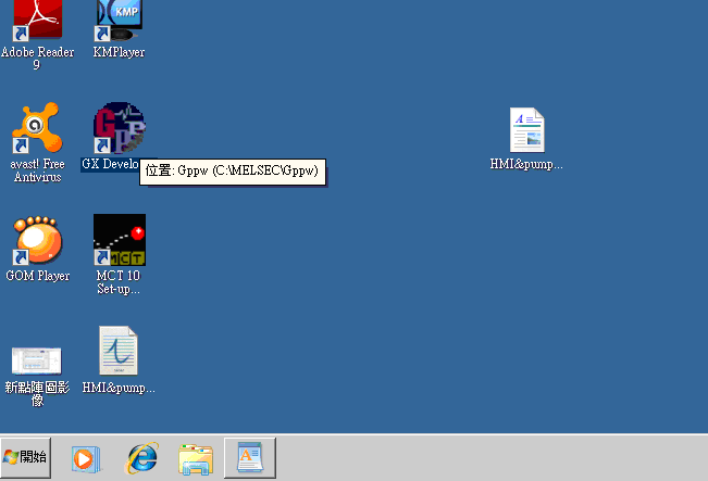

2)启动GX Developer.

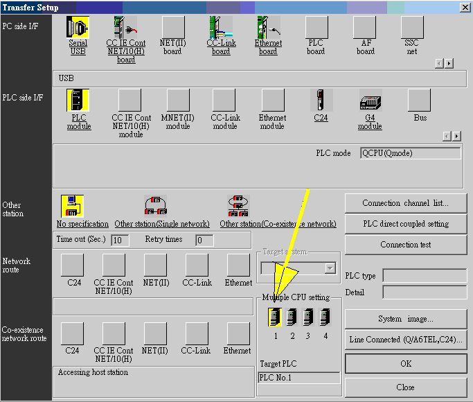

4)点击点击下拉菜单ON Line,选择transfer setup传输设置按钮。
三菱PLC程序备份及恢复操作要点的图4
5)设置项目文件下载的目标CPU为1#CPU。
三菱PLC程序备份及恢复操作要点的图5

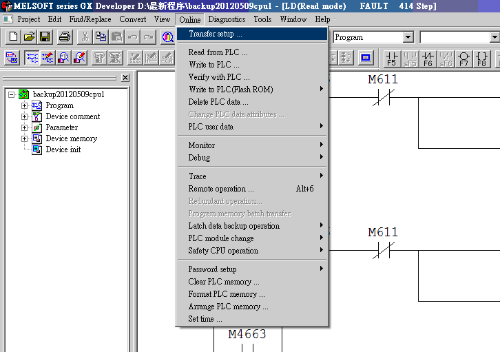

6)点击点击下拉菜单ON Line,选择read from PLC按钮。
三菱PLC程序备份及恢复操作要点的图6

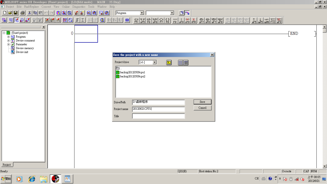

8)上载完成后,点击保存,制定保存路径为“D”盘的“最新备份”文件夹,项目名称为“日期名+CPU号”,如20120621CPU1。

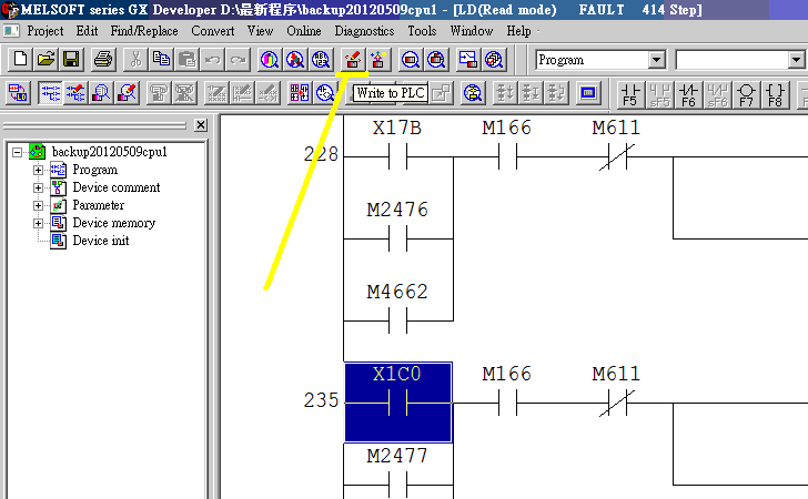

6)点击PLC写入图标按钮三菱PLC程序备份及恢复操作要点的图14
三菱PLC程序备份及恢复操作要点的图15

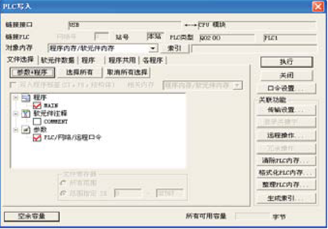

7)选择程序+参数按钮,点击执行按钮
三菱PLC程序备份及恢复操作要点的图16

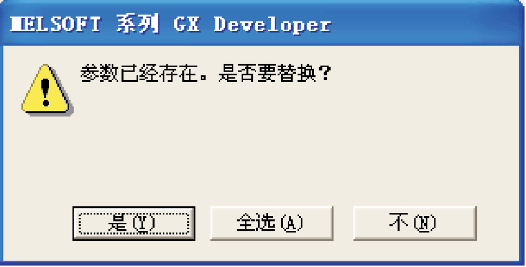

8)参数或程序写入CPU后,弹出提示是否要覆盖参数/程序的确认对话框,选择“是”。
三菱PLC程序备份及恢复操作要点的图17
