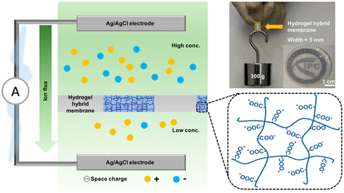

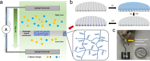

1.基于水凝胶混合膜的渗透压发电器的示意图。 (a)得益于空间电荷的水凝胶杂化膜的优异阳离子选择性的示意图。如图所示的渗透发电机可以将盐度梯度转换为电能。(b)水凝胶杂化膜的制造过程。(i)将前体溶液倒在PC膜上。(ii)前体溶液充满了通道的空间。(iii)多余的 溶液被移除 。(iv)通过UV辐射制备水凝胶。(c)水凝胶杂化膜的优异机械性能

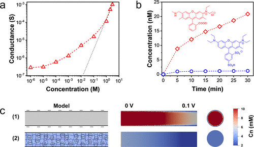

2.水凝胶杂化膜的离子传输特性。 (a)15%AAc / m膜的离子电导率与浓度的关系,显示出受电荷控制的离子传输。(b)罗丹明6G(Rh(+),方形符号)和磺基罗丹明(Rh(-),圆形符号)的渗透率曲线,表明15%AAc/m膜具有出色的阳离子选择性。(c)两种模型的阴离子浓度曲线的模拟结果表明,带空间电荷的通道离子选择性提高。

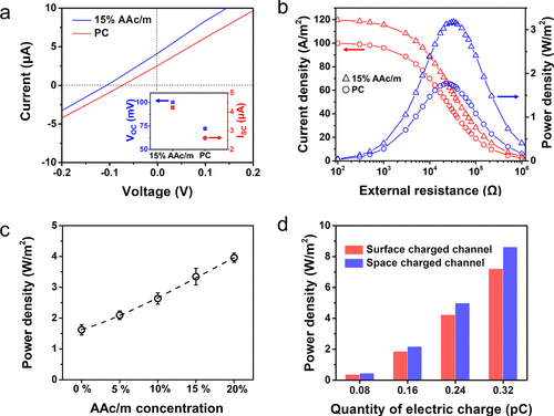

3.使用水凝胶杂化膜可显着改善渗透能转换。 (a)盐度梯度为50倍时,PC膜和15%AAc/m膜的开路电压和短路电流。插图是他们的统计数据。(b)盐度梯度为50倍时PC和15%AAc/m膜的电流密度和功率密度。(c)统计功率密度随AAc含量的增加而增加。(d)表面带电纳米通道和空间带电纳米通道的计算输出功率。

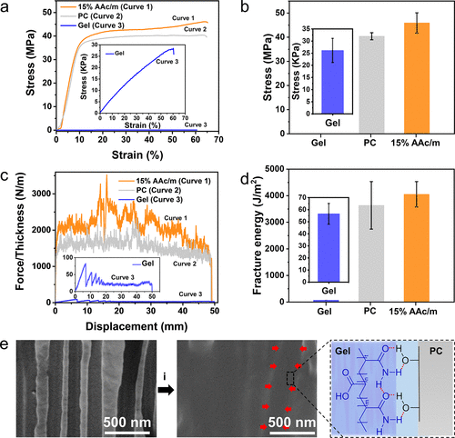

4水凝胶混合膜的机械性能。 (a)水凝胶杂化膜(15%AAc/m),PC膜和纯水凝胶的拉伸应力。(b)膜的统计拉伸应力。(c)撕裂力曲线为15%AAc/m,PC膜和纯水凝胶。(d)计算的膜的韧性。(e)15%AAc/m膜在杂交前后的横截面SEM图像(i);比例尺为500 nm。强界面由水凝胶和通道之间的氢键形成。

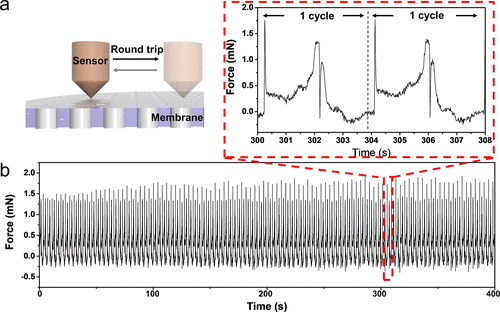

《ACS Cent. Sci.》理化所闻利平/江雷院士:提高水凝胶纳米流体的离子运输,以实现渗透能转换的图6
5.水凝胶杂化膜的耐久性。 (a)该方案说明了摩擦试验。(b)水凝胶混合膜(15%AAc/m膜)的磨损曲线。100次循环后,摩擦力保持在较低的范围内。
