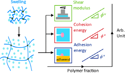

最近 麦吉尔大学 李剑宇课题组 研究了 坚硬的粘合水凝胶的内聚力和粘合能如何随着溶胀过程而演化 。结果表明, 这两个量的相似定标律( ϕ v )是聚合物分数( ϕ )的函数。 团队 的定标分析和计算研究表明,这是由于剪切模量的定标引起的。该研究将促进对水凝胶断裂的结垢的研究,并为下一代强韧粘合水凝胶提供开发指导。 相关论文以题为 Scaling Behavior of Fracture Properties of Tough Adhesive Hydrogels 发表在《 A CS Macro Letters 》上。

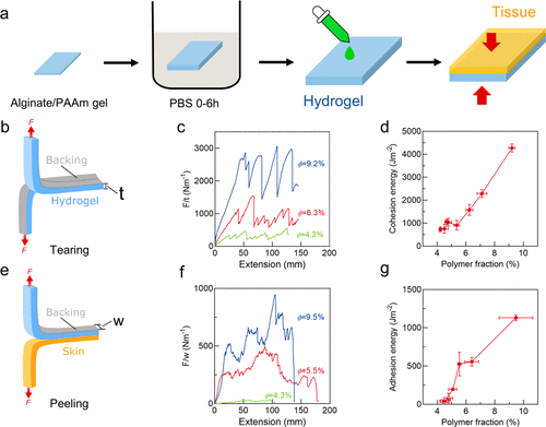

1.聚合物含量不同的组织粘附水凝胶的断裂测量结果。 (a)将制得的藻酸盐/PAAm水凝胶在PBS溶液中浸泡不同的时间,然后用脱乙酰壳多糖和偶联剂活化,在压缩下与组织形成粘附。(b–d)用撕裂试验测量内聚能。(b)将厚度为t的样品以恒定速度垂直拉出。(c)水凝胶每厚度的撕裂力与延伸率和聚合物分数的关系。(d)内聚能与聚合物分数的关系。(e–g)用180度剥离测试测量粘合力。(f)每宽度的剥离力是延伸率和聚合物分数的函数。(g)粘合能与聚合物分数的关系。

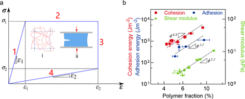

2.机械性能和聚合物分数之间的比例关系。 (a)在布朗模型中,装卸循环的拉伸应力-应变曲线分为4个部分。插入的图:(i)双网络水凝胶的结构示意图。(ii)纯剪切配置。(b)对数-对数图,说明了内聚能和粘附能以及剪切模量与聚合物分数的关系。

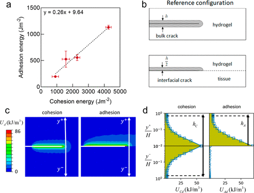

麦吉尔大学李剑宇《ACS Macro Letters》坚韧/高粘/水凝胶断裂特性的尺度行为的图4
3.粘附能和内聚能之间的关系。 (a)粘合能约为粘合能的四分之一。(b)在稳态裂纹扩展过程中,纯剪切试样的参考配置中的整体裂纹和界面裂纹附近区域的损坏。(c)与(b)相似的曲线,其等高线图显示当(S interface C /μ=(S interface A /μ= 12时,每单位体积Ud的耗散能量的分布。白色水平线表示初始裂纹。(d)在从(c)的垂直轴提取的高度上绘制U d 分布。
