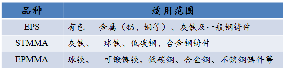

一、消失模铸造用专用泡沫珠粒的常规专用名称:
    (1)消失模铸造专用的可发性聚苯乙烯树脂珠粒(简称EPS);
    (2)可发性甲基丙烯酸甲脂与苯乙烯共聚树脂珠粒(简称STMMA);
   (3)可发性聚甲基丙烯酸甲脂树脂珠粒(简称EPMMA)。
    用户根据铸件的特点和要求选用需要的品种和规格,以确保获得优质的泡沫塑料模型和消失模铸件。如表1
表1  消失模铸造用专用泡沫珠粒产品的适用范围
消失模高品质铸件决定因素,从泡沫珠粒选择等五个方面详细解读的图1
原始珠粒的选择:首先根据铸件材质及对铸件的质量要求选择珠粒的品种,再根据铸件的壁厚选择珠粒的规格。在预发泡时,40~50倍的发泡倍率,珠粒直径将是原始珠粒的3倍左右。为了得到良好的模样表面状态,在成型时,模样最小壁厚部位要在最小壁厚方向排列3颗珠粒。这样,所选择的最大原始珠粒直径(mm )=铸件最小壁厚(mm)×l/3×1/3。例如,要得到5mm最小壁厚的铸件,就需要直径为0.55mm以下的原始珠粒作模样材料。但有时对薄壁件,尤其是灰铸铁件,其珠粒直径要更小一点。而对厚壁件,珠粒的充填不成问题,模样也有一定的强度,适当选用大的珠粒,也能得到理想的铸件表面。原始珠粒的预发泡:消失模铸造用的预发泡机一般采用间歇式预发泡机。间歇式预发泡机有间歇式蒸汽预发泡机和真空预发泡机两种。间歇式蒸汽预发泡机预发泡工艺参数:EPS预发温度100~105℃;STMMA预发温度105~115℃;EPMMA预发温度120~130℃。预发泡时,蒸汽进入不宜过于集中,压力和流量不能过大,以免造成结块,发泡不均匀,甚至部分珠粒过度预发泡而破裂。发泡时珠粒与水蒸气接触,预发泡珠粒含水量的质量分数高达10%左右,因此卸料后必须经过干燥处理。

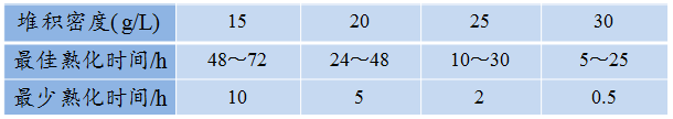

     预发珠粒的干燥、熟化处理:一般真空预发泡机不仅珠粒预发倍数高,珠粒粒径均匀而且预发的珠粒是干燥的。若采用加压式蒸汽预发泡机,预发泡后的珠粒含水率高,需用进行干燥处理,干燥风温为25℃~35℃,使珠粒含水率降到2%以下。经预发泡后的珠粒内部呈减压状态,通常要存放一定时间使其干燥熟化,让其稳定。EPS的熟化时间如表2所示。
表2– EPS预发珠粒熟化时间
消失模高品质铸件决定因素,从泡沫珠粒选择等五个方面详细解读的图2
EPMMA和STMMA预发泡珠粒的熟化时间比上述EPS的熟化时间要短些,最佳的熟化温度为20~25℃。
