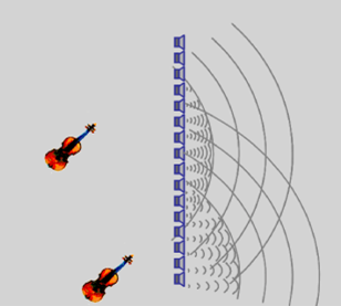

波场合成 (Wave Field Synthesis, WFS)是一种利用扬声器阵列进行空间声场重构的技术,它可以在听音室内一个广泛的区域 准确重构声场的物理特性 ,例如,利用一个扬声器线阵列重构多个声源产生的声场(图1)。不同于传统5.1或7.1声道仅在声场中心“皇帝位”再现真实声场,WFS能够 在较大的区域再现真实声场 ,当人们移动到不同位置时,可以感受到现场不同位置的真实感觉。
王博聊声学 | 声场重构技术之一:波场合成的图3
图1

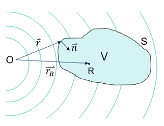

1988年荷兰Delft University of Technology的A. J. Berkhout教授提出了WFS的理论框架。其基本原理是,如图2,根据Kirchhoff-Helmholtz积分方程,曲面S包围的内部声场可以由 表面声压 法向质点振速 共同作用得到,如果在表面S上连续分布一系列单极子和偶极子声源,其声源强度正比于对应的表面声压及法向质点振速,即可 重构曲面S的内部声场 ,见式(1)。
王博聊声学 | 声场重构技术之一:波场合成的图4
图2

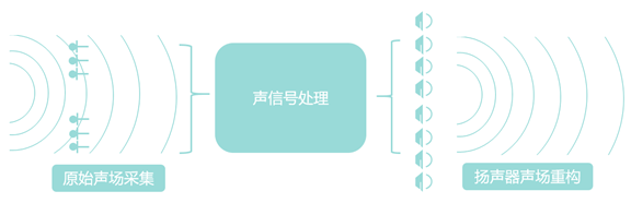

具体实现时,可以利用 不同形式的传声器阵列 采集声场信息,如传声器线阵列、平面阵列、圆形阵列和球形阵列等。将声场信息进行相应的变换和处理,例如平面波分解、圆谐函数和球谐函数分解,求解扬声器阵列信号 王博聊声学 | 声场重构技术之一:波场合成的图11 ,进而 重构真实声场 ,扬声器阵列的布置大多采用二维的直线、圆形或矩形等形状,整个过程如图3所示。
王博聊声学 | 声场重构技术之一:波场合成的图12
图3

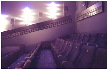

随后WFS技术广泛应用于电影院、礼堂、音乐厅等场所,如德国Ilmenau电影院,使用192个扬声器再现电影的声音场景(图5),于2003年投入使用。一批研究团体共同合作,于2001年成立了欧盟“CARROUSO”项目,即Creating, Assessing, andRendering in Real Time of High-Quality Audio-Visual Environment in MPEG-4Context,将WFS格式标准化。
自2000年以来,WFS系统在世界各地获得了 成功的应用 。最近,美国Rensselaer Polytechnic Institute搭建了 便携式模块化 的WFS系统,总共558个扬声器,其间距缩短至5.8 - 2.9cm,获得了更高的空间混叠频率和更真实的音效。
王博聊声学 | 声场重构技术之一:波场合成的图13
图4
王博聊声学 | 声场重构技术之一:波场合成的图14
图5

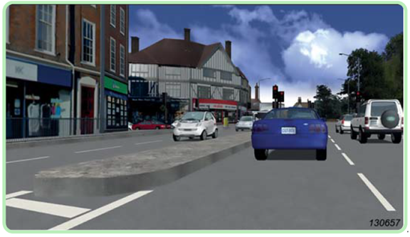

在HBK,我们推出了 8601-U型SimSound系统 ,它是一套多通道的 声场重构系统 ,可配置为不同的 扬声器配置,例如n.1通道系统和WFS系统,连接到NVH驾驶模拟器,能够重放高品质真实声场景,从而获得对虚拟环境的真实感受。
王博聊声学 | 声场重构技术之一:波场合成的图15
图6
