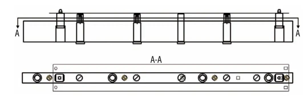

现在这款钣金产品,用于滚珠滑轮的配合,如这个卷圆的圆弧度,将影响滚轮和圆弧产品的顺畅度,对于高端厨电产品而言,滚轮的体验手感是至关重要的。为保证尺寸的稳定及产品的精致度,合理的模具结构至关重要,如图1 所示。

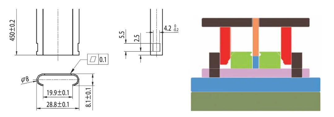

随着厨电市场消费升级、科技创新、品质提升,厨电公司推出越来越多的新产品,满足消费者的需求,提高人们生活品质。以洗碗机为例,中怡康数据显示,洗碗机2020 上半年线下和线上零售量同比增长14%、39%,洗碗机厂商也不断加码相关健康功能、提升技术布局和储备。如今,钣金常规结构卷圆工艺有好几种,但根据实际情况,一般会选用以下方案,第一步成形1/4 圆弧,第二步侧推成形。钣金多次成形后,尺寸会有累计偏差。按常规设计方案平面压料,靠凹模侧推、挤压成形,会出现椭圆的抛物线式圆弧,同时尺寸也不易控制。

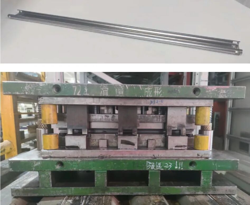

同时,类似产品模具在批量生产中,偶尔会出现尺寸超差,导致生产停线。品质部认为产品精致度不好,提出要改进产品的精致度,现有的外观及塑料件的圆弧处配合段差不一致。针对问题,经过现场分析发现,尺寸不稳定和机床的行程和平行度都有很大的关系,机床导轨磨损后,造成一定的倾斜,使得每批次不一致,还有凸模只是压平边,没有完全仿形圆弧压制成形,导致成形时随着凹模的挤压,圆弧自由成形,精致度不够。产品结构图与常规模具结构图如图2 所示。

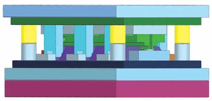

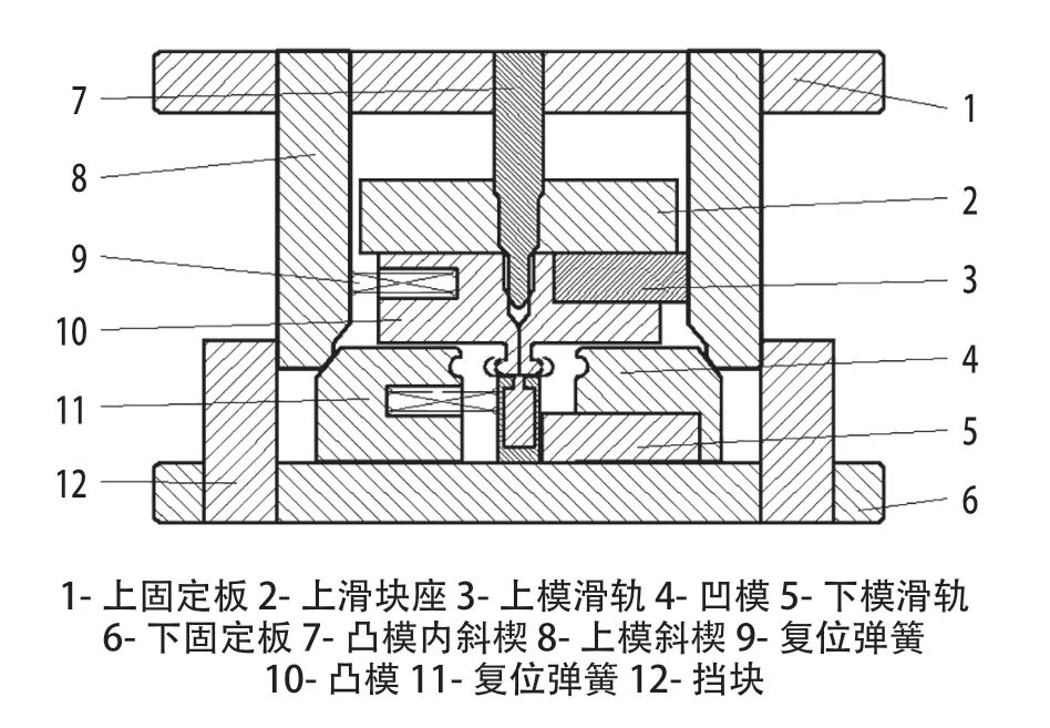

改进模具结构后(图3),先放置工序件,凸模内斜楔下行,凸模受侧向应力,使其在上模滑轨,水平移动到位。此时,上固定板、上模斜楔和凸模内斜下行,使凸模顶着产品到定位板上。此时,凹模受力,使其在下模滑轨,水平移动到位,模具成形完成。上模回程,内斜楔、抽离凸模在复位弹簧的作用下,凸模合并到尺寸,小于产品开口尺寸。同时随着上模斜楔,脱离凹模,凹模在复位弹簧的作用下,沿着下模滑轨,凹模打开,产品脱离凹模。模具继续上行,凸模脱离产品,同时浮起产品,正常取料。

上模回程,内斜楔、抽离凸模在复位弹簧的作用下,凸模合并到尺寸,小于产品开口尺寸。同时随着上模斜楔,脱离凹模,凹模在复位弹簧的作用下,沿着下模滑轨,凹模打开,产品脱离凹模。模具继续上行,凸模利用与产品的单边间隙0.6mm 脱离产品,并始终保持产品还吸在单向磁铁的顶料销上,单向磁铁的顶料销及内定位同时浮起,在凹模型腔内正常取料。产品取放示意图和顶块结构如图4、图5 所示。

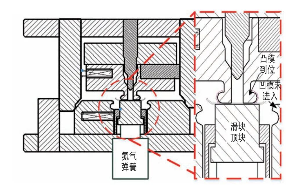

第一阶段

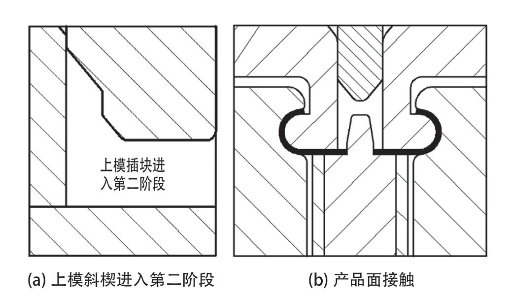

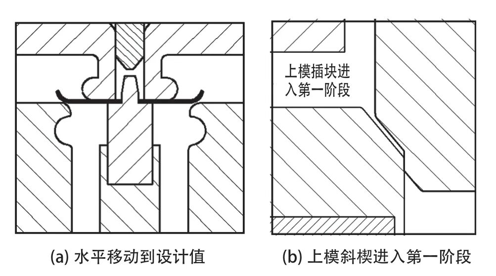

使用氮气弹簧,保证滑块顶块在下行到凹模腔内前,已复位到位(图6)。分解如下:凸模内斜楔下行7mm,凸模受侧向应力,分解后的水平推力使其在上模滑轨上水平移动到设计值(图7a)。此时,上固定板、上模斜楔和凸模内斜楔下行7mm,上模斜楔进入第一阶段(图7b),此时凹模初始位置到位。
第二阶段
上固定板、上模斜楔和凸模内斜楔继续下行14mm,凸模顶着产品到定位板上,同时上模斜楔进入第二阶段(图8a)。此时,凹模受力,使其在下模滑轨上水平移动到位,产品面接触,防止行程影响尺寸,保证模具尺寸稳定(图8b)。

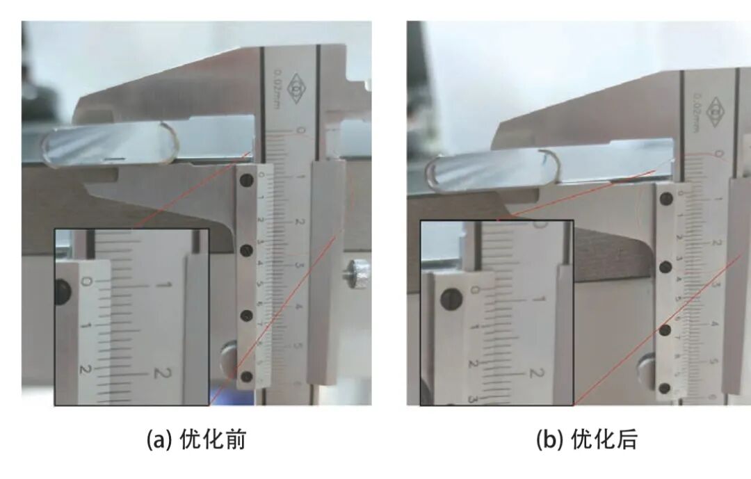

经过生产批量投入6 万件,该产品关键尺寸(19.9±0.1)mm 及(8.1±0.1)mm,经过模具全压仿形成形,保证了尺寸在公差范围内,圆弧精致度,品质得到认可。在上模改进增加滑块结构后,可保证产品轻松取出,大大降低操作员工的疲劳强度。本文对有配合关系的卷圆工艺产品模具设计,提供了一定的借鉴,相比常规空压侧推成形生产的产品尺寸和精致度都有了较大的改进,如图9 所示。
