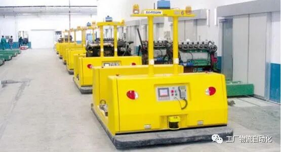

AGV全称是Automated Guided Vehicle,意思是“自动导引运输车”。AGV是装备有电磁、光学或其它自动导引装置,能够沿规定的导引路径行驶,具有安全保护以及各种移载功能的运输小车。
最常见的AGV导航方式有哪些?5种方法详细说明的图1
AGV以轮式移动为特征,较之步行、爬行或其它非轮式的移动机器人具有行动快捷、工作效率高、结构简单、可控性强、安全性好等优势。与物料输送中常用的其他设备相比,AGV的活动区域无需铺设轨道、支座架等固定装置,不受场地、道路和空间的限制。因此,在自动化物流系统中,最能充分地体现其自动性和柔性,实现高效、经济、灵活的无人化生产。

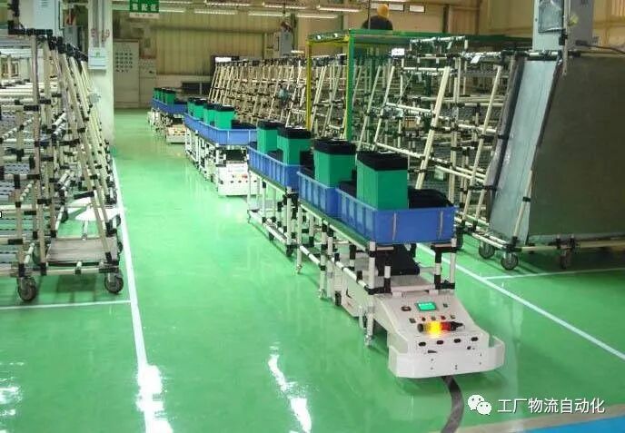

磁条导航
磁条导航技术与电磁导航相近,不同之处在于采用了在路面上贴磁条替代在地面下埋设金属线,通过磁条感应信号实现导引。
磁条导航优点:AGV定位精确,路径的铺设、变更或扩充相对电磁导航较容易,磁条成本较低。
磁条导航缺点:磁条容易破损,需要定期维护,路径变更需要重新铺设磁带,AGV只能按磁条行走,无法实现智能避让或通过控制系统实时更改任务。
与磁条导航原理相近的导引方式还有磁钉导航和色带导航。磁钉导航是在地面铺设磁钉,优点是隐蔽性好、抗干扰性强、耐磨损、抗酸碱;缺点是容易受铁磁物质影响,更改路径施工量大,容易对地面造成损害,一般仅在码头应用较多。色带导引是在地面粘贴色带或涂漆,通过车载的光学传感器采集图像信号识别来实现导引,由于色带容易受到污染和破坏,对环境要求高,定位精度较低,所以应用也十分有限。

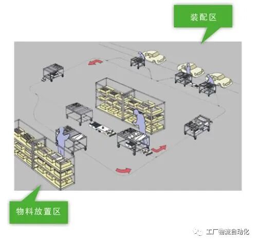

激光导航
激光导航又分为激光反光板导航和自然导航两种:
激光反光板导航是在AGV 行驶路径的周围安装位置精确的反射板,激光扫描器安装在 AGV 车体上。激光扫描器随 AGV 的行走的同时发出激光束,发出的激光束被沿 AGV 行驶路径铺设的多组反射板直接反射回来,触发控制器记录旋转激光头遇到反射板时的角度。控制器根据这些角度值与实际的这组反光板的位置相匹配,计算出 AGV 的绝对坐标,基于这样的原理实现非常精确的激光导引。
自然导航是通过激光传感器感知周围环境。与激光导航不同的是,不需要在AGV行驶路径的周围安装用于定位的反射板或反光柱,自然导航的定位标志物可以是工作环境中的墙面、物体等信息。相比于激光反光板导航,自然导航的施工成本与周期都较低。
激光导航的优点:激光导航的方式使得AGV能够灵活规划路径,定位准确,行驶路径灵活多变,施工较为方方便,能够适应各种使用环境。
激光导航的缺点:制造成本高,对环境要求较相对较高(外界光线,地面要求,能见度要求等)。
