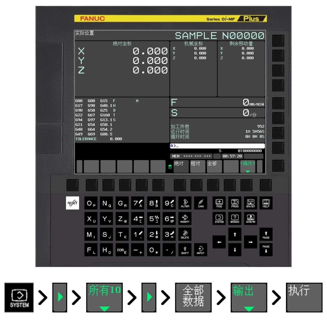

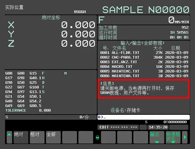

通过NC数据输出操作,向CF卡或USB存储器一次性输出如下数据:
■ 文本数据(文本格式的参数以及程序等)
■ SRAM数据
【操作步骤】
■ 选择MDI方式,设置参数
PRM 0138#0=1 (多路径系统时对文本文件的扩展名附加路径号)
PRM 0313#0=1 (NC数据输出功能有效)
PRM 0020=4(CF卡)或17 (USB存储器)
■ 文本数据输出完成后,信息栏提示断电重启

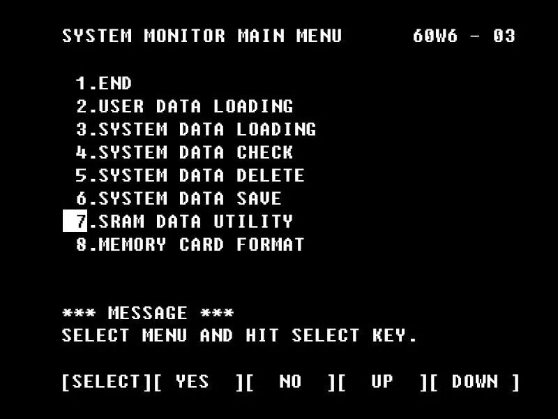

02 |
BOOT画面下的SRAM数据备份和恢复 |

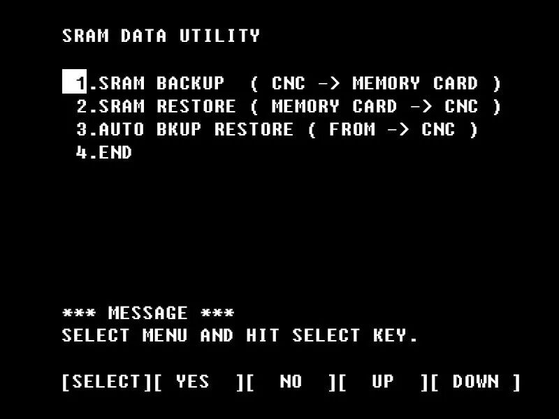

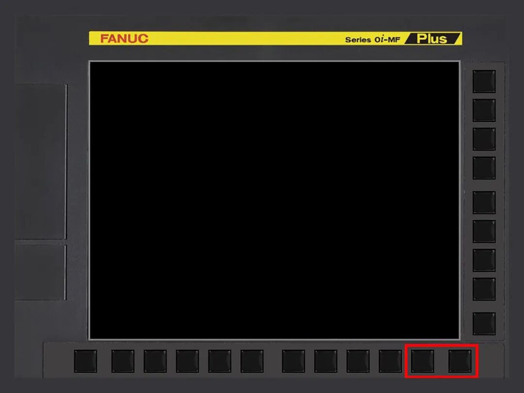

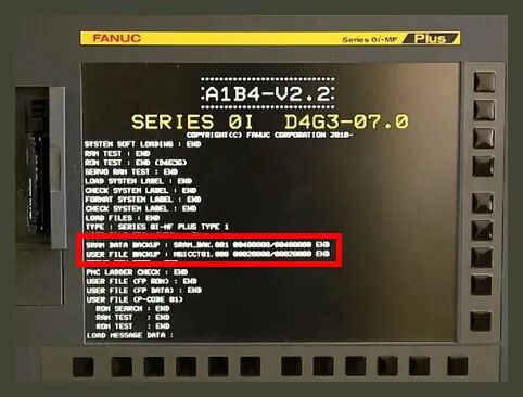

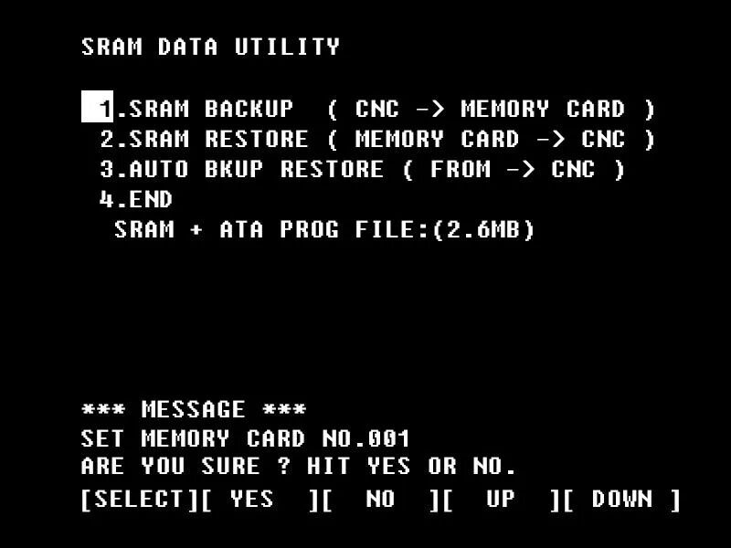

通过BOOT画面备份的SRAM文件,包含SRAM中的所有数据,快速简单,且BOOT是引导程序,先于NC启动,不需任何参数支持,不受报警故障的影响。
■SRAM数据备份
将CNC的SRAM数据文件备份到CF卡中
【操作步骤】
按[SELECT]键,按[YES]键,开始备份
出现备份完成的提示“SRAM BACKUP COMPLETE.”,文件名是SRAM_BAK.001

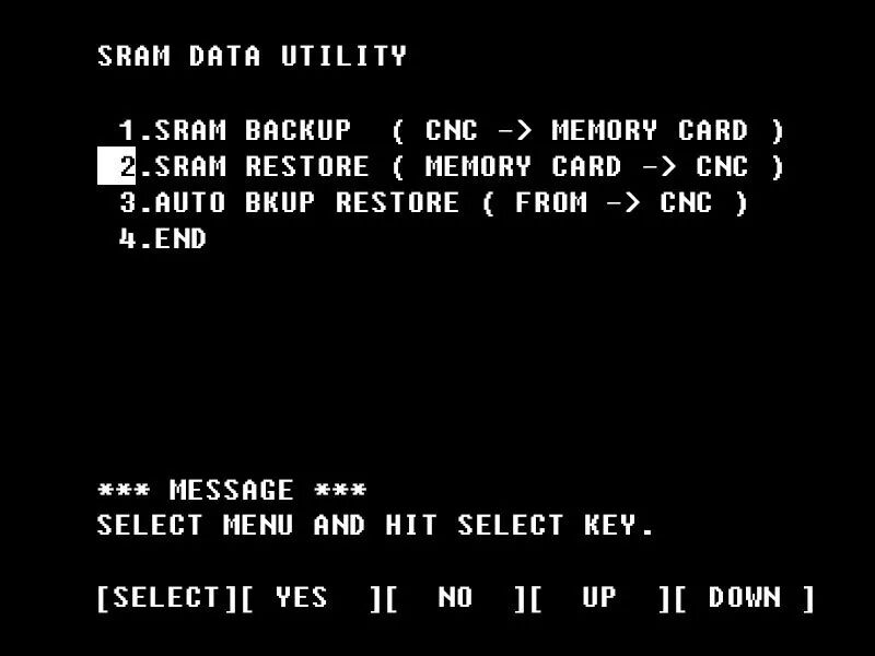

将CF卡中的SRAM数据文件恢复到CNC中
【操作步骤】
按[SELECT]键,按[YES]键,开始恢复
